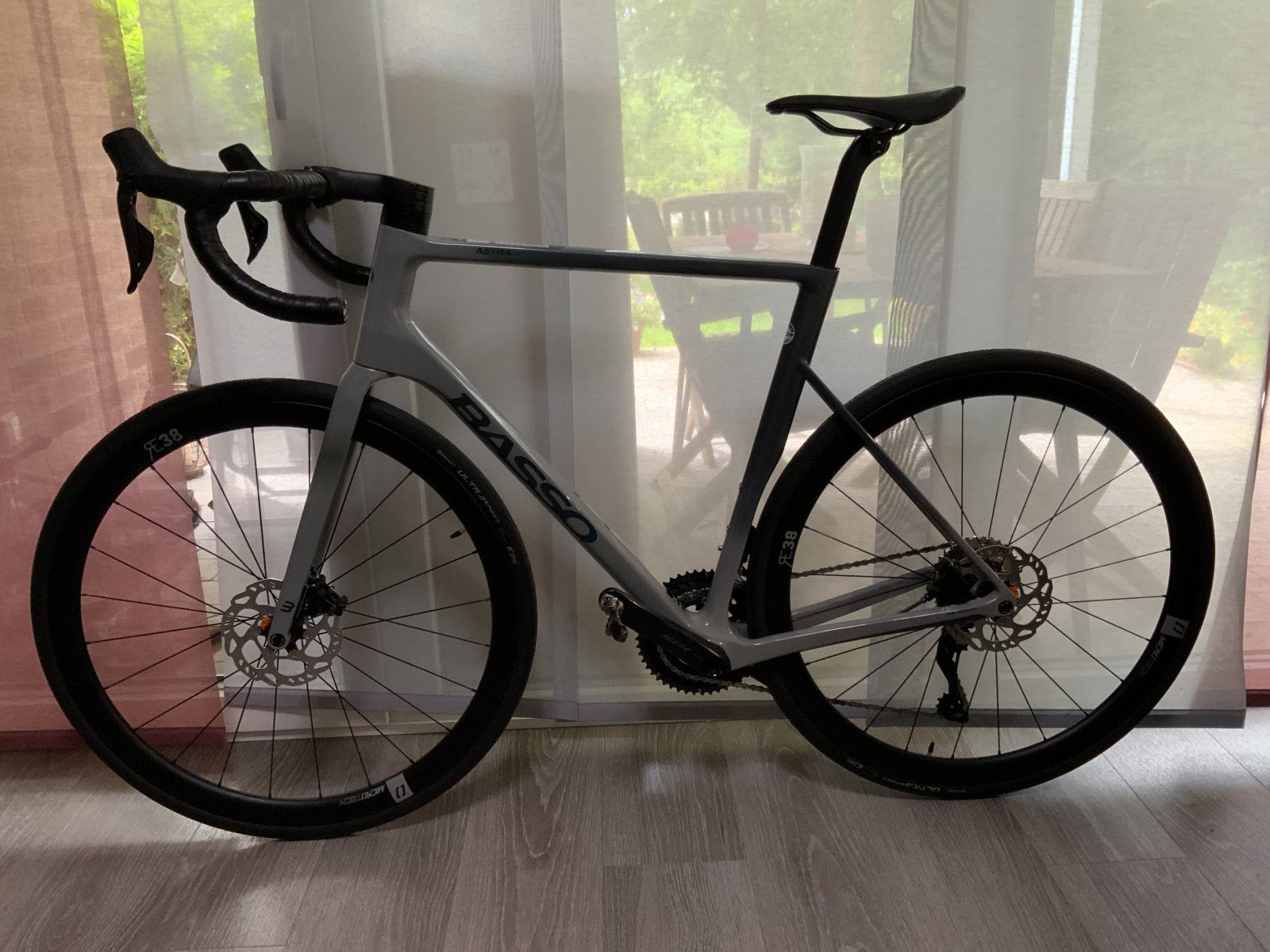

Es ist angekommen. Ich finde es noch ein bisschen lang mit dem 110 mm Vorbau und Sattelstütze mit Versatz. Ein 100 mm Vorbau und eine Stütze ohne Versatz dürften Abhilfe schaffen.
Die Sattelüberhöhung mit Spacern beträgt aktuell 60 mm.
VG
Ich finde du sitzt etwas gestaucht, d.h. der Winkel Hand-Schulter-Hüfte ist kleiner 90°.
Könntest dich etwas mehr strecken, d.h. Vorbau doch eher länger.
Und du könntest etwas weiter vorne sitzen, das sagst du eh selbst.
Aber letztlich ist es individuell und dir muss es taugen.
Fotos können auch täuschen.
BTW schönes Rad!
