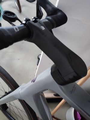

hast du einen glänzenden oder matten Vorbau?
Gruss, Felix

Hallo Felix, Hallo Forumsgemeinde,
ich habe leider dieses von einem User ins Spiel gebrachte Knacken im Cockpitbereich. Mittlerweile habe ich das Astra ca. 11 Monate - das Knacken ging irgendwann nach den ersten 100 km los. Seitdem ist es fast durchgängig mein treuer Begleiter - mal paar km weg, aber ansonsten allgegenwärtig - mal mehr, mal weniger.
Ich habe seitdem wirklich vieles geprüft und getan. Jedoch bekomme ich dieses geknatter einfach nicht los und mir nimmt es mittlerweile die Freude mit dem Astra zu fahren.
Ich bin mir zu 99,9 Prozent sicher, dass es aus der Vorbau/Lenker Kombi kommt (habe die Alu Knochenvariante) - vielleicht einfach nur Pech mit einer Montagsproduktion - ich weiß nicht. Bin aber ehrlich gesagt verzweifelt mittlerweile.
Tipps wie das Problem gelöst werden kann sind wahrscheinlich rar gesät. Cockpit- Wechsel (z.B. die Levita Carbonvariante als einzige Alternative?)
Über eure Empfehlungen und Ratschläge freue ich mich und wünsche euch einen schönen Abend.
Viele Grüße
Dominik (Astra in RH 61)
Hallo Dominik,
ich fahre das Astra in 58 und hatte dasselbe Problem mit dem Vorbau (matt). Egal was ich gemacht habe, das Knacken kam immer wieder. Ich habe dann aus Frust- und Ästhetikgründen, Lenker und Vorbau gegen die Basso Levita Kombi getauscht. Seitdem ist Ruhe d.h. es ist eindeutig der Vorbau der das Knacken verursacht.
Best Grüße
Stefan
