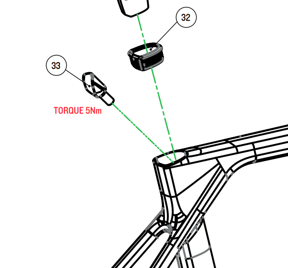

  4. Sattelstütze rutscht immer wieder runter. Paste rein und auf die Stütze, Schraube fest, sogar 5+ NW, es rutscht weiterhin. Wie zum Teufel bekomme ich das Teil fest?

Gibt es bereits eine vernünftige Lösung für das Problem der Sattelklemmung? Kann man irgendwie nachhelfen? Wie hoch ist die Toleranz es fester anzuziehen?

1.Bei mir war auch der Akku leer. Laden und gut ist es!
2.Laut Canyon gibt es keine Schraube und Abdeckung bei der neuen Sattelklemmschraube, nur bei der Alten!
3. STIs sind bei mir aktuell!
4. Sattelstütze ist bei mir fest seit 200km!
5. Die Schaltung hat bei mir gepasst!
Nein, die Schraube ist viel weiter drin. Der Zapfen kommt nicht mal annähernd bis zur Schraube.
das könnte darauf hin deuten, dass da mit deiner Klemmung was nicht ganz passt. Alles richtig eingesetzt?
Ich weiß ja nicht, und wills jetzt auch nicht probieren, aber kann man den Klemmkeil auch um 180° verdreht einbauen bzw. dann klemmen?
Bei meinem Ultimate welches ich leider wieder zurück geschickt habe, kam die Abdeckung die mir der Canyon Support nachträglich zugeschickt hat auch nicht bis zur schraube. Das ist doch alles komisch...
