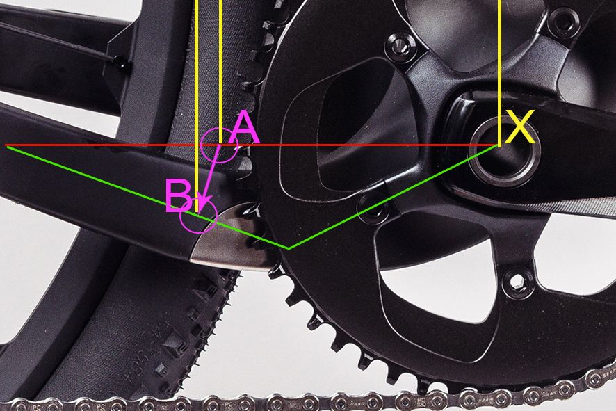

Kann jemand verständlich und evtl auch anhand einer Zeichnung das Prinzip und Auswirkung einer abgesenkten Kettenstrebe erklären?
Du führst die Kettenstrebe erst aus dem Radius der Kettenblätter vorne raus und machst sie dann breiter, damit der Reifen durchpasst. Bei einer geraden Kettenstrebe müsste man ab einer gewissen Reifenbreite also die Kettenstrebe insgesamt verlängern. Also geht man erst ein Stück nach unten und dann nach hinten. Deshalb ist auch die linke Strebe nach wie vor gerade.
edit: steht auch in der Beschreibung von Bild#17: "dropped for bigger chainrings"
- verstehe ich immer noch nicht, aber vielleicht meinen wir dasselbe.
Verhält es sich so?:
rot - wäre eine gerade Kettenstrebe
grün - abgesenkte Kettenstrebe
Punkt A ist die Stelle, wo der Reifen am breitesten ist - bei einer geraden Kettenstrebe (rote Linie) wirds knapp: Reifen, Strebe, Kettenblatt
senke ich hingegen die Kettenstrebe ab (grüne Linie) "wandert" der breiteste Reifenpunkt nach "hinten" (Richtung Ausfallende grob gesagt) weg (A -> B);
bzw. der breiteste Punkt wandert von der Tretlagermitte weg - der Abstand X-B ist länger, als der von X-A.
Somit gewinnt man durch das Absenken der Kettenstrebe ein paar wenige mm, oder?
(wenn man die gelbe Linie von A herunterzieht ist dort an der Stelle der Reifen nicht mehr so breit)

“um wenige Millimeter …“ genau das resümiere ich auch immer wieder. Und dafür den technischen Aufwand und die optische Katastrophe – Hm 🤔

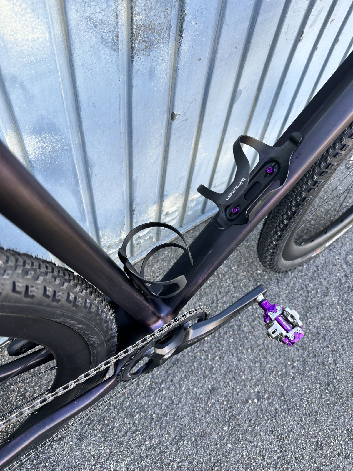

aber der Abstand zum Sitzrohr (so wie es auf diesem Foto jedenfalls aussieht) geht schon mal gar nicht (sind ja nicht mal 5mm!)
War direkt nach dem Aufbau des Rads. Da hatte der Reifen noch zu viel Luftdruck. Inzwischen sind da ca. 6mm.
Generell geht es da aber beim WI.DE eng zu. Freigegeben sind 700x46, montiert habe ich Pirelli Cinturato RC in 700x45.
Bisher kenne ich aber keinen Fall, wo das problematisch wurde, einzig einer hat sich da das Sitzrohr aufgescheuert mit 50mm Reifen, also deutlich über Freigabe.
