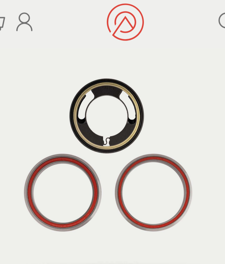

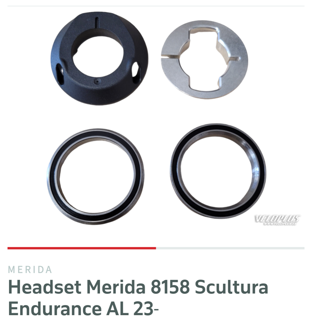

Weiß jemand, ob man den Vorbau gegen einen kürzeren Standard-Vorbau mit positivem Winkel tauschen könnte?
