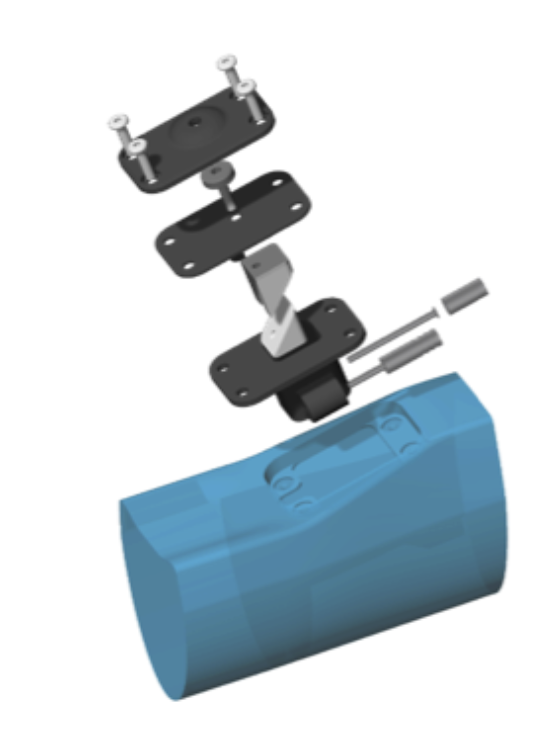

Für den Unterrohr-Port hat Pinarello einen cleveren Zuggegenhalter, mit dem man auch die Umwerferzugspannung einstellen kann. Der ist ein kleines Puzzel und lässt sich initial mit den Zughüllen nur anstrengend in den Rahmen würgen. Auch ist er zusätzliches Gewicht (20-30g?). Das würde man sich mit 'ner Funkschaltung sparen.

Ich hatte nur den mitgelieferten Schaumschlauch um die Bremszughülle verbaut. Von der war auch nichts zu hören. Bei mir war das Klacken direkt um die Mittellage der Lenkung herum. Ich kann leider nicht sagen, woran es lag. Habs nach drei Fahrten wieder umgebaut. Wenn alles einmal zusammengebaut ist, ist es schwer zu diagnostizieren, was wo wie reibt. Theoretisch sollte sich da gar nichts berühren. Eine Endoskop-Kamera wäre hilfreich gewesen, um den Aufbau zu perfektionieren. :D
Zur Vermeidung könnte man vielleicht zwei zusätzliche kurze Stück Schaumschlauch vor dem Zuggegenhalter verbauen, die bis zum Steuerrohr reichen. Man sollte nur aufpassen, dass die nicht am Gabelschaft reiben.
