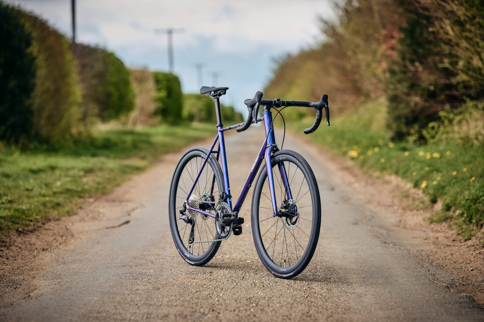

Wenn es nicht unbedingt Carbon sein muss, vielleicht etwas schönes aus Stahl?

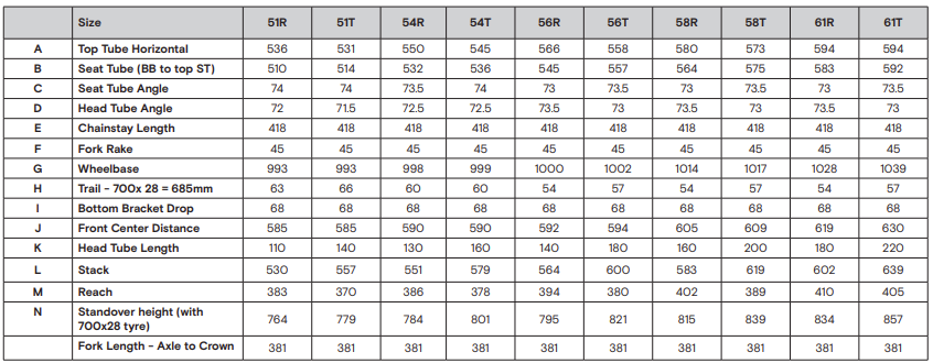

Fairlight Strael 3.0 in 58T sehr nah an Deinen Fitting Werten
Optisch zumindest in meinen Augen sowieso ein sehr schönes Rad.
https://fairlightcycles.com/product/strael3-deposit/

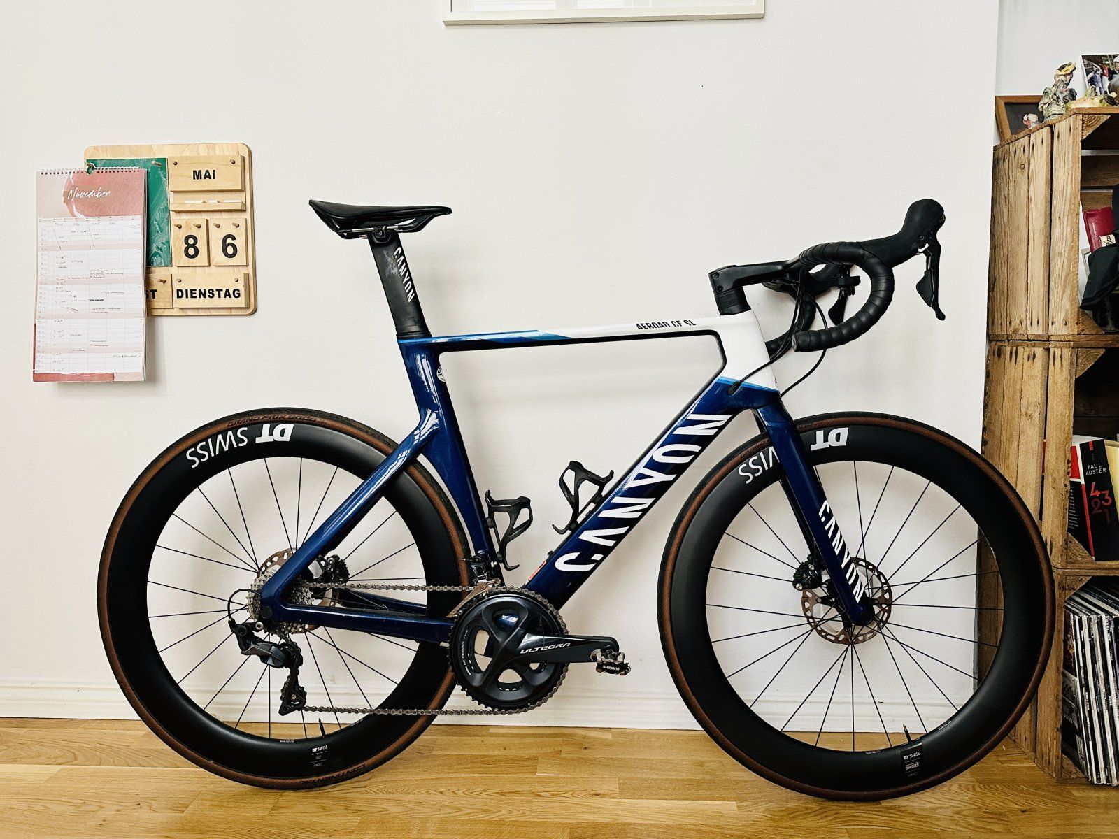

Hab mir mal das CF SL von nem Kumpel geschnappt. Sitzhöhe und Nachsitz sind fast passig. Entfernung sattelspitze - Lenker passt auch. Einzig die Überhöhung ist mit 100mm deutlich drüber. Beim CF SLX wären das dann 112,5mm
Ich schau mal wie sich das anfühlt.
Die 25mm Spacer darfst du noch dazu rechnen.
