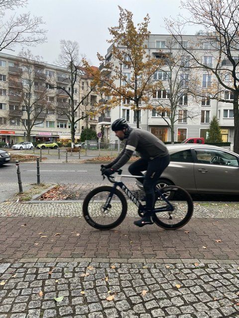

Nachtrag.
So sitze ich auf dem Aeroad. Sattel war noch 5mm zu hoch. Fühlt sich nicht falsch an. Im Gegenteil.

Welche RH hast du hier?
Gut wäre es, wenn du zum Vergleich noch mit andern Rahmenhöhen (d.h. eine grösser und eine kleiner ) fahren könntest.
Wenn ich so was schon lese 😏
M Sitzhöhe 701-801mm, L 731-831mm - deine Sitzhöhe 788mm
M hätte aber noch 2cm weniger Stack und 8mm weniger Reach.
Beim L bist du noch 43(!!)mm vom Fitting Stack weg und mit 8mm mehr Reach
Dafür hat das Canyon in L einen 110er Vorbau und eine 10mm schmaleren Lenker.
Da muss man keine Mutmassungen anstellen, sondern einfach Tabellen lesen/verstehen/messen und die Werte vom "alten Rad" aufs neue übertragen bzw. die Unterschiede festhalten. Bei den MTB News hast du dich ja ausgiebig beraten lassen.

Also ein gutes Fitting wäre es gewesen, wenn er nicht nach Winkel oder Videoanalyse oder so geht sondern bei dir nachfragt, wie es sich am Besten anfühlt und um diesen Punkt auch noch mal feinere Veränderungen vornimmt. Wenn das nicht so war dann wars wohl wirklich sinnlos.
Ganz entspannt sitzt du aber finde ich nicht am Aeroad (wie lange bist du denn damit gefahren?) das kann sich aber durchaus auch noch ändern. Das vermag allerdings aber am Ehesten ein Physiotherapeut oder so zu beurteilen.

Ich bin nur 30min gefahren und ja, es wäre eine Position, die sich gut anfühlt und ich mir erarbeiten muss + der Satttel müsste noch etwas runter (und damit würde ich ja auch nochmal etwas Reach einsparen.
Beim physio war ich heute. Der hat mal die ganze Kette (sprungelenk, Knie, Hüfte) angeschaut und mir eine sehr gute Beweglichkeit bescheinigt. War jetzt aber nicht spezifisch wegen Radposition da.
BTW. Der fitter hat mich auch nur einmal die Hände Richtung Füße stecken lassen. Das war sein beweglichkeitstest. Ob sowas ausreicht kann ich nicht beurteilen, aber es wirkte recht sparsam.
30 min ist halt nichtmal ne kurze Ausfahrt in meinen Augen sondern warm up.
Ja eine Position kann man sich auch erarbeiten aber nur bedingt, irgendwann ist halt Schluss.
Und Reach wird niemals über den Sattel eingespart, der Sattel wird anhand der Kurbel eingestellt. Der Reach wird durch die Vorbaulänge und/oder den Reach des Lenkers eingestellt.
