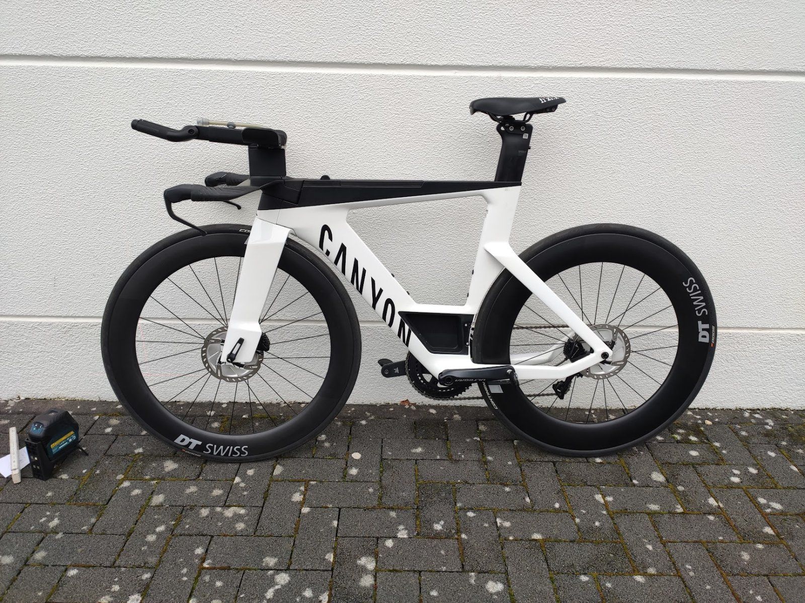

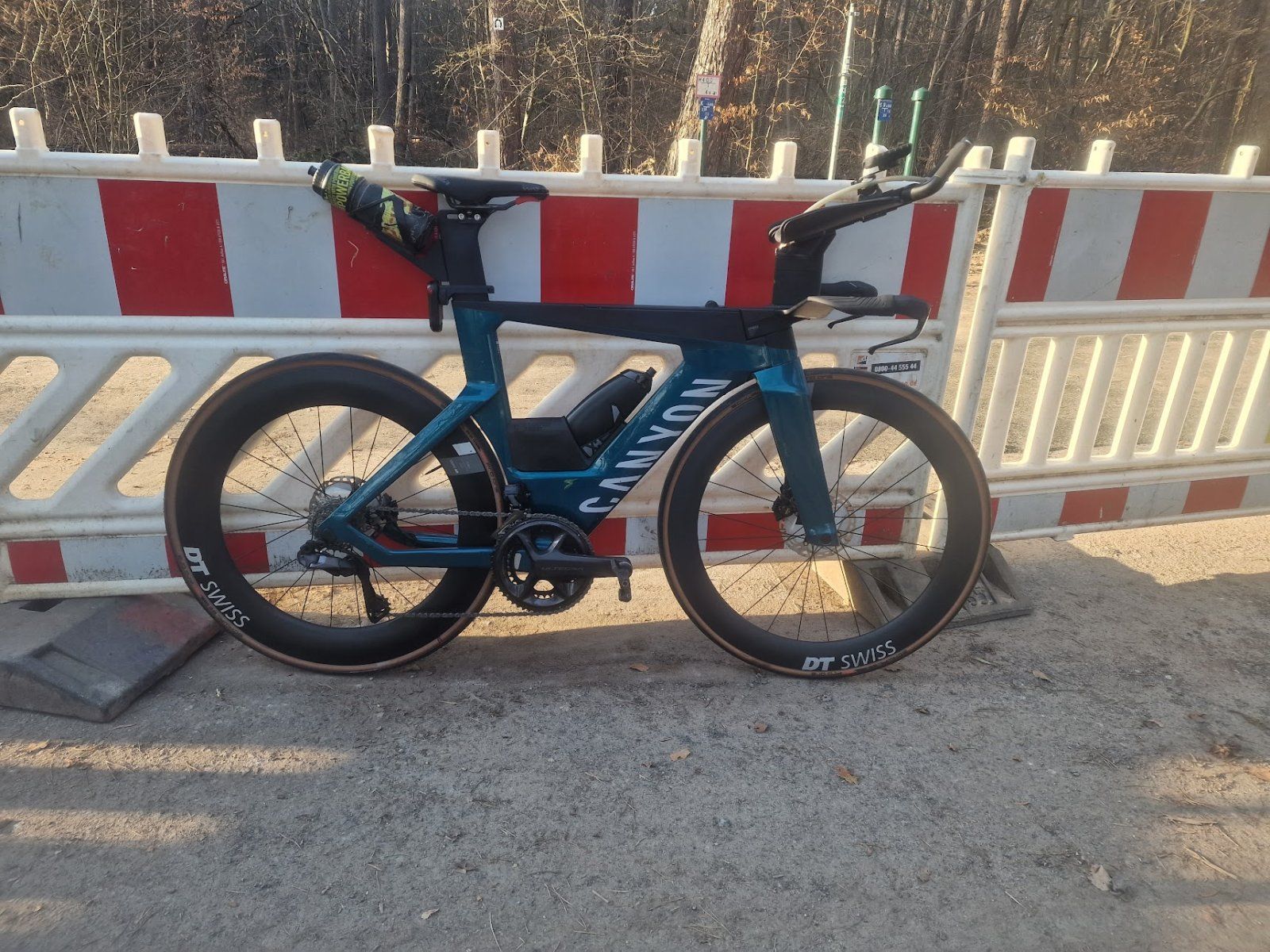

Hmm, ich finde die aktuellen Räder schon sehr tief. Ich konnte ja an meinen Speedmax zwischen hoher und tiefer Basebar wählen. Der Unterschied beträgt 40mm und empfinde die hohe Basebar schon nicht als zu hoch. Mit der tiefen Basebar wären längere Anstiege sicher nicht sehr komfortabel.

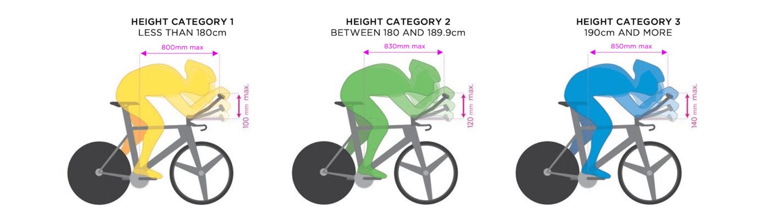

Das erklärt für mich wunderbar warum man nicht viele Rahmengrößen für UCI TT Bikes benötigt (soll jetzt mehr als Frage/Hypothese gelten):
Die Vorgabe ist immer ausgehend vom Tretlager Sattel -5 und Spitze Extensions maximal 80 und da wirds seit heuer je größer du bist etwas größer. Wenn ich da gebunden bin, entscheidet der Laufradabstand nur noch über die Laufruhe. Im TT ist sekundär wie das Gewichtskraftverhältnis ist, sprich wie weit ich über dem Vorderrad sitze. Werden diesbezüglich eigentlich Messungen mit verschiedenen Rahmengrößen gemacht? Theoretisch kannst unter Einhaltung des Tretlagerabstands alles fahren, schaut halt wie bei 29" MTBs aus, sitzt "drin" oder "drauf"
