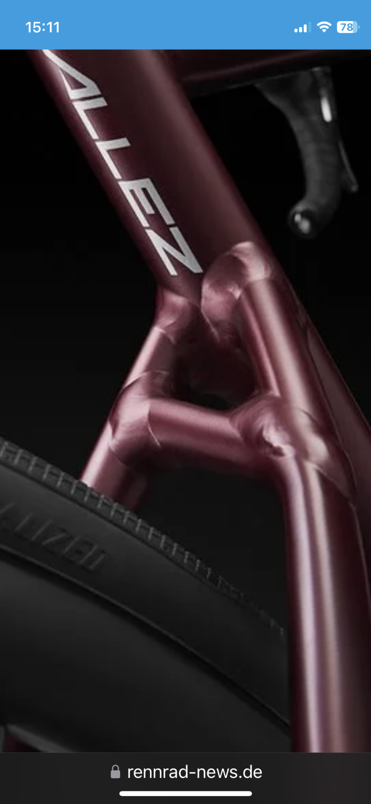

Bin ich dumm, oder warum soll das nicht in 90° gehen?
Das Verhalten eines Fahrradrahmens ist stark asymmetrisch. Während die auf die Pedale wirkenden Kräfte annähernd gleich sind, bedeutet der Versatz der Kette nach rechts, dass die auf den Rahmen wirkenden Kräfte asymmetrisch sind.
Der diagonale Steg wird ein Versuch sein, ein ausbalanzierteres Rad zu erhalten.
Bin ich dumm, oder warum soll das nicht in 90° gehen? So machen es doch alle Anderen auch. Haben die auch nicht verstanden dass das gar nicht geht?
Hier geht die Sitzstrebe hydrogeformt in den "Steg" über; nur das letzte Stück zwischen Sitzstrebe und Sattelrohr ist eingeschweißt. Wenn die Biegung 90° betragen würde, hätte es einen größeren Biegeradius/Bauraum und wahrscheinlich auch keine mechanischen Vorteile mehr (in der FEM-Berechnung). Es ist vermutlich eine Kombination aus unsinnigem Alleinstellungsmerkmal, tatsächlichen (rechnerischen) Steifigkeitsvorteilen und ggf. einem Produktionsvorteil im Schweißprozess. Wahrscheinlich wollten sie in erster Linie mal wieder was anders machen und zeigen, was fertigungstechnologisch geht und sich von den Wettbewerbern abheben.
Den schrägen Steg halte ich für einen Styling-Gag.
Das machen einige Stahlrahmenbauer schon seit Jahren ähnlich, um einfach anders auszusehen.

Verschliffene Schweißnähte an Alurahmen sind nicht ganz unbedenklich, deshalb sind viele geschweißte Serienrahmen der "ersten Generation" aus den 90er Jahren nach relativ kurzer Nutzungsdauer gerissen.
Das war auch in den Fachzeitschriften ein ständiges Thema und müsste den Älteren hier noch gut in Erinnerung sein. Es bedeutet aber nicht, dass jeder Alurahmen mit verschliffenen Schweißnähten zwangsläufig reißen muss.
Denkbare Fehler sind z.B.:
  • Zu viel Materialabtrag an der Schweißnaht, die Verbindungsstelle selbst wird zu dünn.
  • Zu viel Materialabtrag neben der Schweißnaht, das Rohr wird zu dünn.
  • Zu grob geschliffen, Risse bilden sich entlang der Riefen (Kerbwirkung).
  • Rahmen nicht oder falsch wärmebehandelt und durchs Verschleifen zusätzlich geschwächt.
Einige Hersteller haben das vermieden, indem sie gespachtelt und geschliffen haben, statt Metall am Rahmen abzutragen; z.B. Prinicipia bei deren ersten Modellen.
