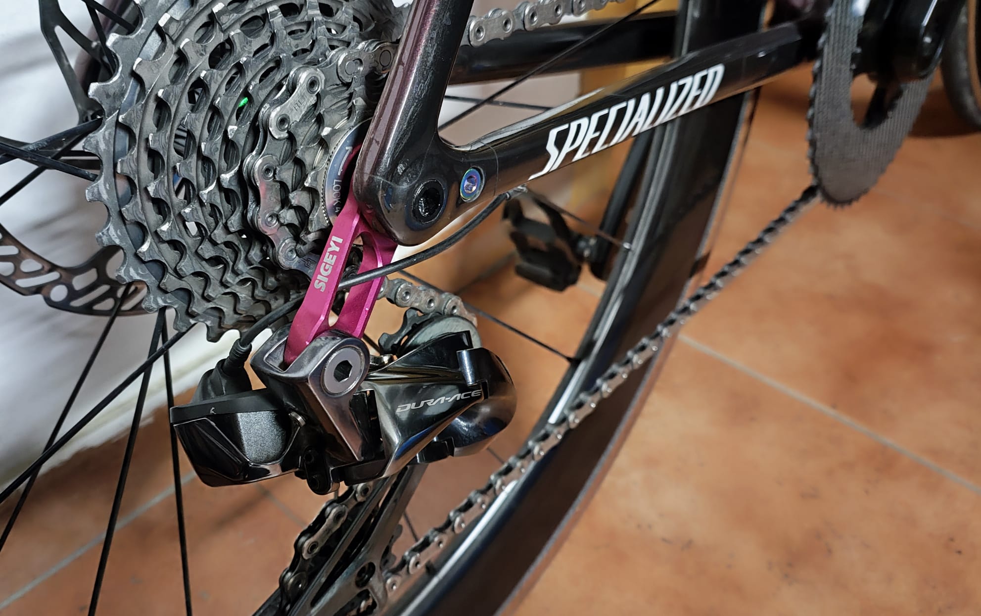

Hallo zusammen,
nutzt jemand von Euch ein Direct Mount Schaltauge am SL8?
In der Anleitung von Specialized steht zum originalen Schaltauge: "Das Schaltauge ist dafür vorgesehen, sich bei Stößen zu verformen oder zu brechen, um den Rahmen und das Schaltwerk vor Schäden zu schützen."
Diese "Sollbruchstelle" klingt plausibel. Nur, wie verhält es sich mit den Direct Mount Schaltaugen? Sind diese auch so konstruiert? Hat damit jemand Erfahrung?
Ist ein guter und wichtiger Punkt: Es sollte immer noch das schwächste Glied sein, je nach Ausführung und Hersteller. Meins wirkt sehr robust...🤔
Schaltperformance ist sehr gut.
Na stabil/verwindungssteif müssen die ja trotzdem sein 😉 Das Material an sich ist halt nicht das stabilste, zumindest so dass es eher bricht als was anderes vom Rad. 👍
