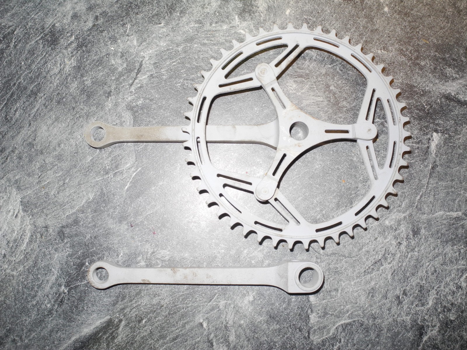

Habe ich im Netz gefunden ohne Kettenblätter und gleich ungeduldig gekauft.
Kacke ich muss die sache echt langsamer angehen.
Ich dachte die muss ich haben und so ein Angebot gibts nicht oft. Habe 30 Ink bezahlt.

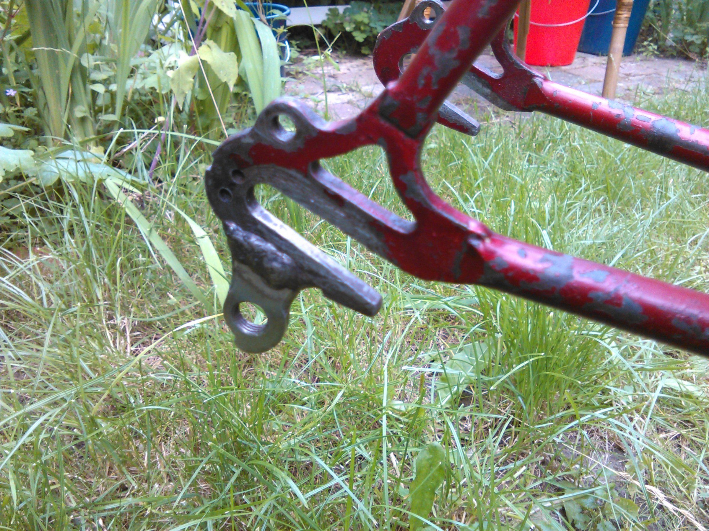

Das Schaltauge ist ja leider nachträglich drangeschweisst worden...das war da so nie dran

Gibt mir doch noch weitere Optionen für das Schaltwerk aber welche? Absägen kann ich es schnell. Über Campa Bronze Schaltwerke habe ich nichts gefunden .

was meinst Du damit? ein Gran Sport Schaltwerk aus 52 wirst Du nicht finden bzw. wenn Du es findest,wirst Du Dich wundern,was es kostet bzw. wenn Du bei einer gut erhaltenen Kurbel ,die es für magere 30 Euro incl.gab,bereits ächzst solltest Du nicht nach den Sternen greifen..;) es gibt andere Alternativen,die dem Rahmen authentischer zu Gesicht stehen und von den Vorrednern bereits angesprochen wurden.Das Schaltauge behutsam entfernen ist kein Problem; Adapter gibt es .ausserdem sieht das so wie es gemacht ist nicht gut aus und ist eine Pfuschlösung..da war kein Profi dran..

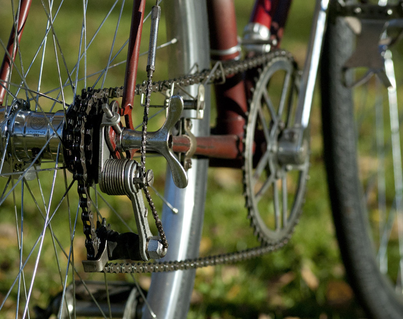

Wenn es denn noch älter ist, eine Fichtel & Sachs 3Gang-Kettenschaltung, mit vorn nur einem Blatt wäre auch interessant... oder die F&S Schaltung in Verbindung mit einer Torpedo Rücktrittnabe

Im Katalog ist es wohl eher eine Super Champion Mondial.
... es gibt andere Alternativen,die dem Rahmen authentischer zu Gesicht stehen und von den Vorrednern bereits angesprochen wurden.Das Schaltauge behutsam entfernen ist kein Problem; Adapter gibt es .ausserdem sieht das so wie es gemacht ist nicht gut aus und ist eine Pfuschlösung..da war kein Profi dran..
Wobei das für mich auch so ausseiht, daß Du für alle Alternativen das angeschweißte (das sieht nicht nach gelötet aus) Schaltauge wieder entfernen müßtest - sowohl für die zuvor schon genannte F&S als auch die Super Champion Mondial und sämtliche älteren und periodenkorrekten Simplex oder Huret Schaltwerke
Würde die Kurbel zeitlich passen ?

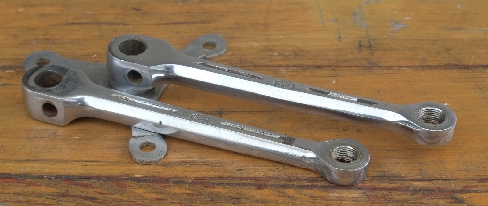

Zeitlich schon, allerdings ist das eine gepreßte und nicht geschmiedete Kurbel. Bei denen ist Kurbelarm und Dreiarm-Spider nicht aus einem Stück sondernd er 3-Arm auf den Kurbelarm aufgepresst.
Das erkennst Du an dem Kragen auf der Rückseite. Eine vollständig geschmiedete Kurbel sieht so aus
Die gepressten Kurbeln wurden mWn ursprünglich eher für Sporträder verwandt und die geschmiedeten "gehören" zum Rennrad. Später und wenn es dann nach einigen Jahren der Nutzung ggf. um Ersatz ging, hat sich das dann aber vermischt.

MMn und so würde ich es machen, würde ich das Schaltauge dran lassen und entsprechend eine passende Schaltung suchen. Das gehört so zur Geschichte des Rahmens. Das einzige, ich würde die Schweißnaht vernünftig befeilen. Wenn es danach immer noch hält, gut so.

Ich sehe das mit dem Schaltauge auch so. Ich werde die Schweißnaht befeilen und dann mal nach passenden Schaltwerken suchen. Wenn mir dann der Gesammteindruck vom Rad wegen diesem Stück Stahl nicht gefällt kommt es ganz ab.

Die Kurbel haste wohl bei mir gekauft. Ans Bauer Super Sport passt eigentlich ne Stronglight 54 besser. Hätte noch ein paar Exemplare in unterschiedlichen Erhaltungszuständen hier.
