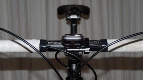

War heute mit dem Zeitfahrrad koppeln. Habe den Tacho dort auch mit der 2-Steg-Halterung montiert. Also die eigentlich von mir als stabiler eingeschätzte. Na jo, das Schlagloch bei 60 Sachen heute war wohl mal der endgültige Härtetest. Und na ja, die Halterung hat versagt und der Tacho hat sich verabschiedet. Schön in einer vielbefahrenen Straße im Feierabendverkehr. Akku ist rausgeflogen, der Verschluss auch. Habe mit Mühe alle 3 Sachen wieder gefunden, Tacho geht noch.
Irgendwie habe ich gerade die Schnauze voll. Wenn mir das in einem Wettkampf passiert, dann ist er weg. Habe ich keinen Bock drauf.

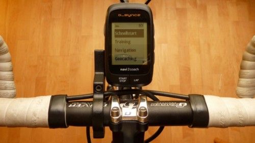

Hallo Forum,
ich konnte mich mit den dem N2C beiliegenden Halterungen ebenfalls nicht anfreunden. Ein Befestigung mit Kabelbindern scheint mir dem Gerät auch nicht angemessen zu sein. Deshalb habe ich mir eine eigene Halterung konstruiert. Diese ist mit nur einer Schraube am Lenker zu befestigen, kann sowohl rechts als auch links befestigt werden und bietet Platz für das Durchführen eines Bowdenzuges. Mit 47 Gramm ist der Halter zwar etwas schwerer, aber die zusätzlichen Gramm spare ich lieber am eigenen Gewicht.
Der Rechner liegt nun viel besser im Blickfeld, was das Ablesen erleichtert, da nur der Blick etwas gesenkt werden muss und nicht der Kopf. So gewinnt man ein paar Meter Sicht nach vorn.
Bisher funktioniert alles zur vollsten Zufriedenheit. Das Problem des Herausspringens, was einige von euch haben, ist damit allerdings noch nicht gelöst. Ich hatte dieses bisher aber auch noch nicht. Nach dutzenden Steckversuchen und Messungen an Adapter und Gerät habe ich den Bau einer Aufnahme für das Gerät zunächst verworfen und einen Teil des Originaladapters verwendet. Dieser ist auf meinen Halter geschraubt. Sollte das Gerät auch bei mir einmal davonfliegen, werde ich auf jeden Fall meine Pläne für eine eigene, dann gleich Diebstahl erschwerende, Aufnahme wieder rauskramen.
Habe derweilen mehr Informationen zu den Halterungen. Es verhält sich wohl so, dass die erste Charge an Halterungen, welche in die Endproduktion gingen, also bei allen Neugeräten dabei sind und auch aktuell noch als Ersatzhalterung zum Einzelverkauf zu bekommen sind, quasi eine Fehlproduktion sind. Die von O-Synce ursprünglich getesteten Halterungen hatten wohl im Auslösemechanismus eine stärkere Feder. Die Massenproduktion hat, wie auch immer das passieren konnte, dort eine schwächere Feder sitzen und so kann es wohl passieren, dass der Tacho mal einen Abgang macht.
Die nächste Charge Halterungen mit besserer Feder ist wohl erst im August in Aussicht. Ob dann jeder eine neue Halterung bekommt oder was dann passieren soll, weiß ich nicht. Was passiert, wenn das Ding mal im Wettkampf einen Abgang macht, auch keine Ahnung. Ich nutzte vorerst doppelseitiges Klebeband.
