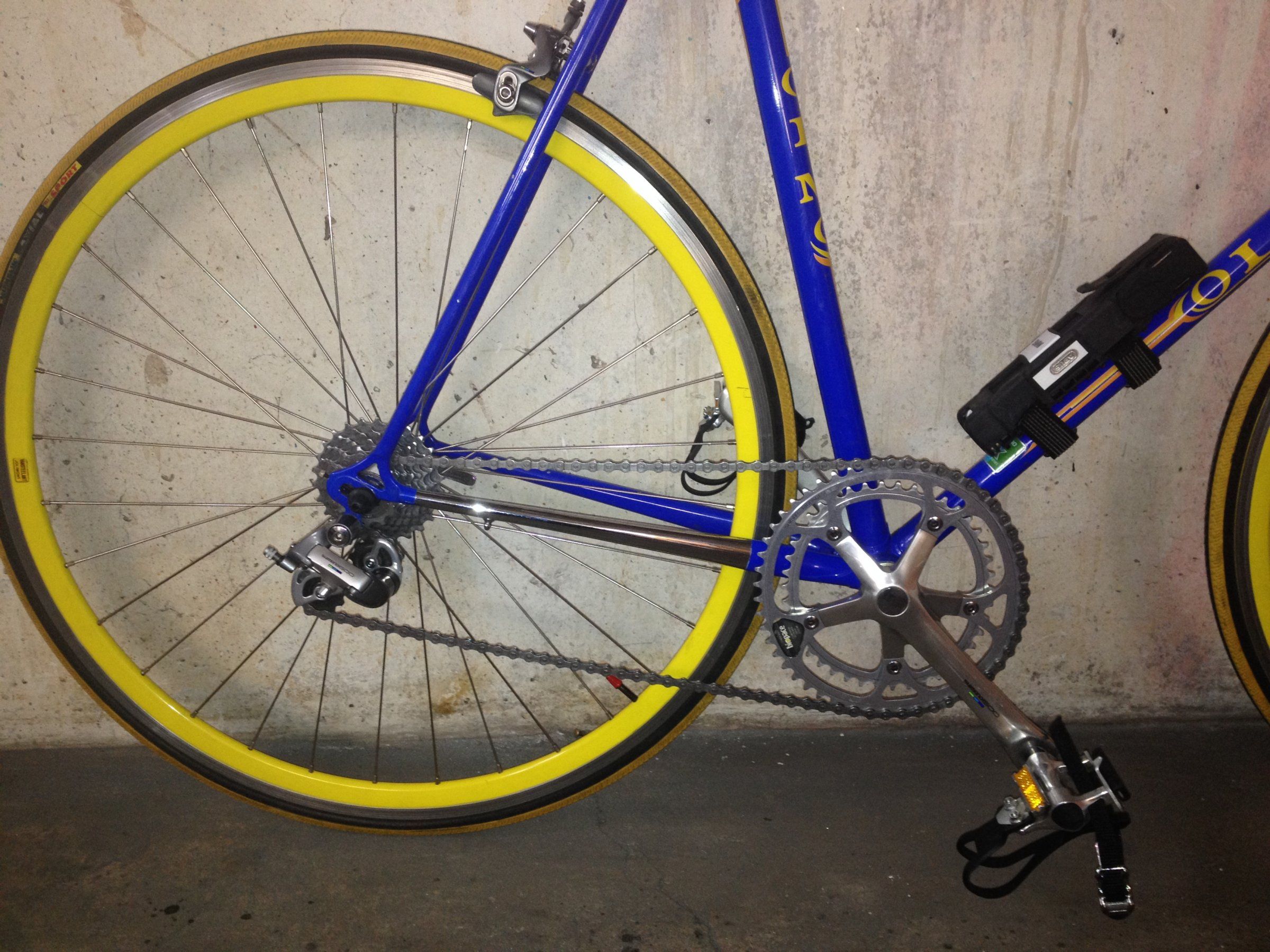

Ich finds gut so! Bei dem Bild von dem Rahmen mit der Tricolorkurbel kommen nette Erinnerungen in mir hoch. Mein erster Westrahmen nach der Währungsunion war ein Olmo. Verbaut wurde ein Mix aus 6401, 1056 und noch einigen Ostteilen.

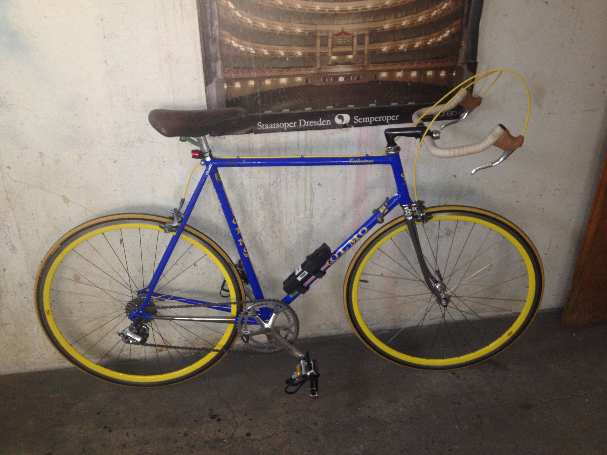

Gestern bin ich endlich mal etwas weiter gekommen, nachdem zwei Pakete auf dem Weg mit "Herpes" verschollen waren. Sind zum Glück wieder aufgetaucht. Umwerfer und Schaltzüge wurden Mittlerweile auch verbaut und alles eingestellt. Das Rad bekommt noch weiße SKS Raceblades und einen schwarzen Cinelli Lenker. Ist zwar sehr bequem mit dem Bullhorn aber man experimentiert ja gerne :D
Anhang anzeigen 415614 Anhang anzeigen 415613 Gestern bin ich endlich mal etwas weiter gekommen, nachdem zwei Pakete auf dem Weg mit "Herpes" verschollen waren. Sind zum Glück wieder aufgetaucht. Umwerfer und Schaltzüge wurden Mittlerweile auch verbaut und alles eingestellt. Das Rad bekommt noch weiße SKS Raceblades und einen schwarzen Cinelli Lenker. Ist zwar sehr bequem mit dem Bullhorn aber man experimentiert ja gerne :D
Moinsens,
schaut doch gar nicht so schlecht aus. ;)
Nur stelle ich mir gerade die Frage wie Du anatomisch gebaut bist wenn die Sattelstütze richtig eingestellt ist UND Du noch bequem an den Lenker kommst. :eek:
Dieser Bullhorn streckt eh sehr stark und der lange Vorbau macht es nicht besser.
Für einen normal gebauten Homo Sapiens Sapiens dürfte das auf Dauer recht unbequem sein, allerdings wenn Du eher so gebaut bist.....................:
....................sollte es gehen. :D
Ach ja, und die Züge beim Bullhorn nach oben zu führen geht gar nicht.
Je nach Bremsgriff könntest Du die Richtung verdrehen und die Zughülle unten aus dem Bremsgriff führen. Die Bremszugbirne liegt dann oben im Bremsgrifhalterloch das eigentlich den Zug hält. Is ne Budgetlösung aber das steht hier ja im Lastenheft. ;)
Ansonsten, weiter so.

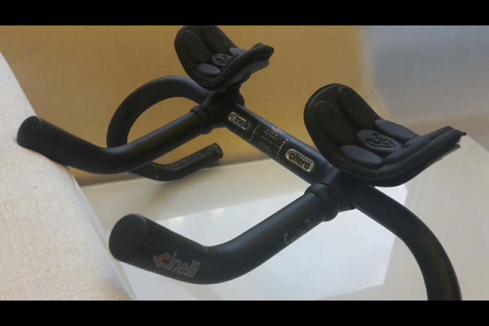

Der von Dir verwendete Cinelli XA Vorbau scheint für nen 26,4'er Cinelli Lenker gemacht zu sein. So wie er jetzt zusammengequetscht ist vermute ich das Dein Bullhorn zu wenig Durchmesser mitbringt.
Du hast Recht, das mit den Wäscheleinen geht so nicht.Bremshebel sind 600 Arabesque da is nix mit verstellen. Deshalb wird der Lenker auch gewechselt. Ebenfalls weil er vom Querschnitt nicht in den Vorbau passt. Verbaut wird dann auch ein Cinelli Altera Lenker. Der Vorbau ist nen 110er ein 90er wäre mir da auch lieber gewesen vielleicht findet sich ja jemand zum tauschen ;) Die weißen Raceblades zu 2,82€ das Set konnte ich einfach auch nicht liegen lassen sogar inclusive Versand...hab mir gleich zwei Sets bestellt. :Dhttp://www.ebay.de/itm/391695111522?_trksid=p2057872.m2749.l2648&ssPageName=STRK%3AMEBIDX%3AIT

Welchen Durchmesser hat den der Altera?
Cinelli ist irgendwann zu dem gängigen Maß von 26 mm übergegangen:
