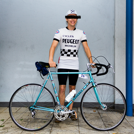

Der Unterschied der Gabelkronen ist einfach zu erkennen. Die PS-10 Gabel ist aus 531er Geröhr und hat seitlich in der Krone keine Nase sondern hier macht die Krone einfach nur einen Bogen. Beim PR-10 ist die Gabel aus tubes allegé und die Gabelkrone hat seitlich eine Nase mittig nach unten.

Und falls Rolf meint das sei kein PS10, doch es ist eins. PR10 hatten nie die Gabel aus 531, und die Gabelkrone unterscheidet sich bei diesem Modell. Schau mal hier nach: http://www.peugeotshow.com
Baujahr 1978 und Baujahr 1979. Blick auf die Gabelkronen.
