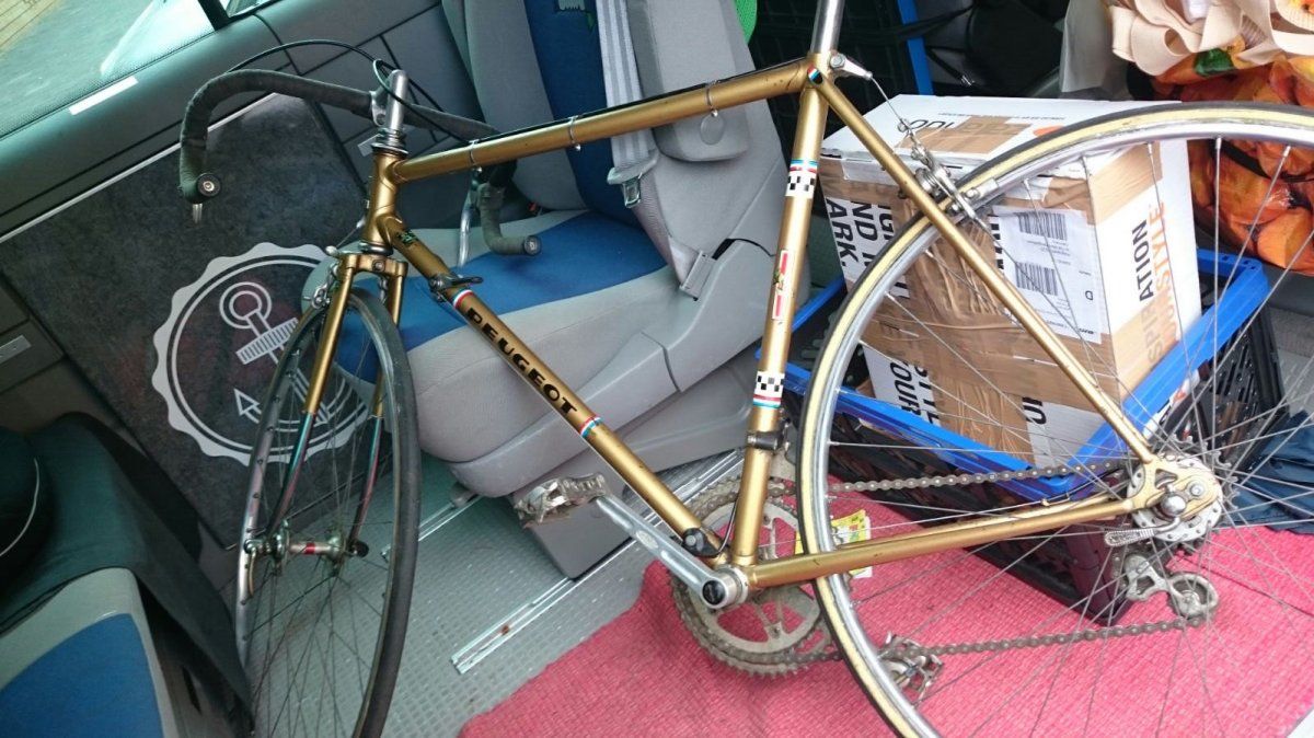

Also, falls jemand zwei Bremsschuhe hätte, wäre das echt ein Traum. An meinem Fang des gestrigen Tages sind nämlich sehr unschöne Shimano-Bremsen vorne dran…
