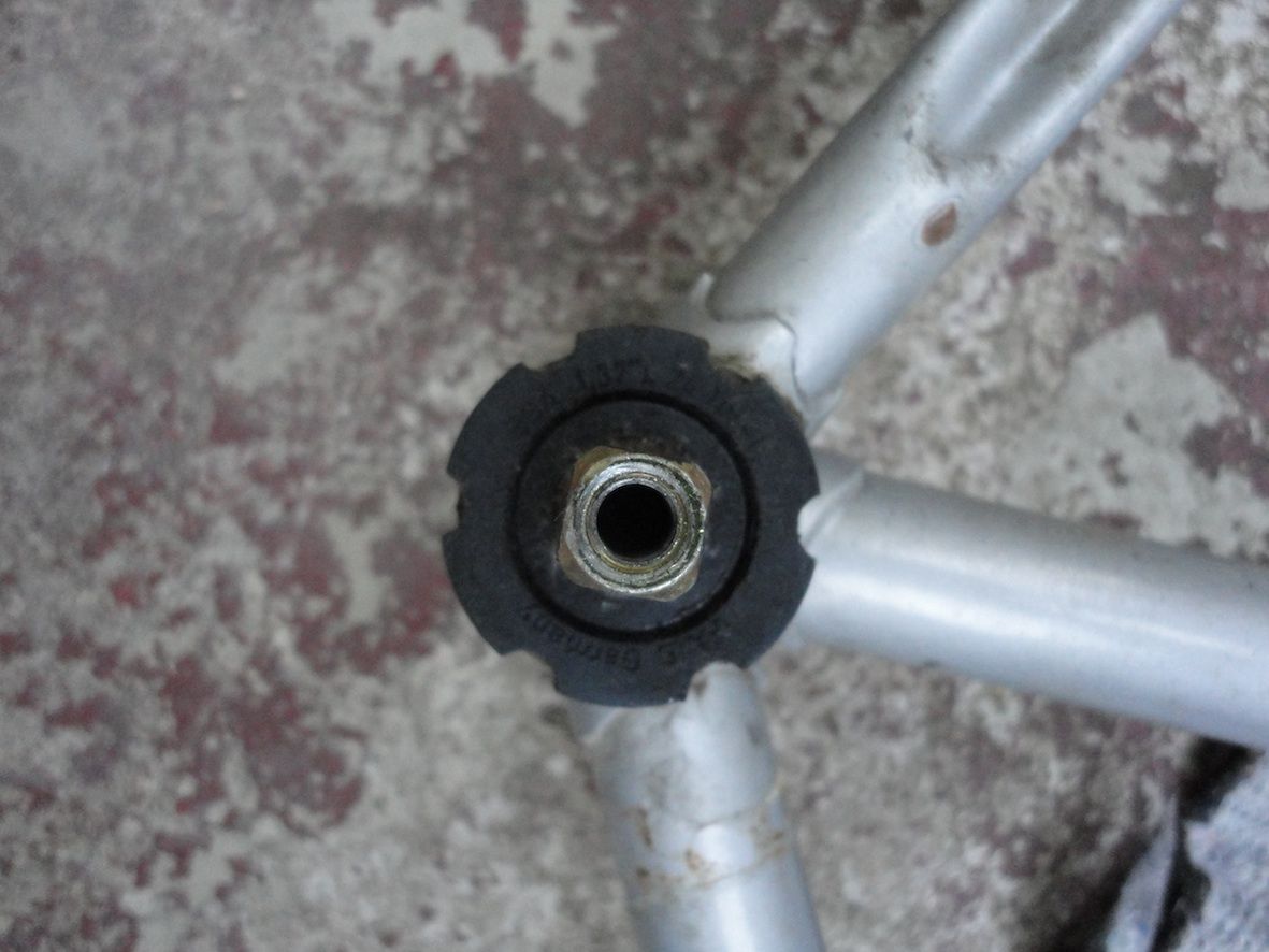

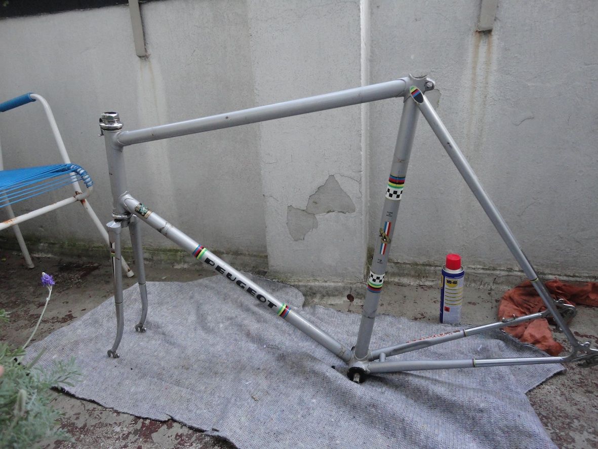

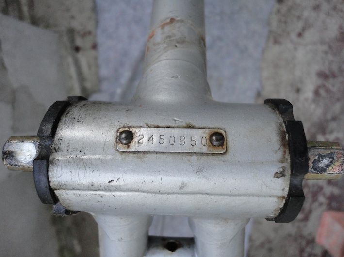

Ich habe mich damals beim Zerlegen meines PX10 (1975/76) ja 1) über das verbaute BSA-Tretlager gewundert, 2) den Hinweis auf @Flat Eric's Erklärung mit den Plastegewinden gekriegt und 3), da nix knirschte, keine weiteren Maßnahmen ergriffen. Da ich das Rad komplett und bis auf diese Tretlagerirritation adäquat ausgestattet gekauft habe, bin ich Gewinde- und anderen Maßen natürlich auch nicht näher auf den Grund gegangen.
Nun habe ich, fragt mich nicht warum, neulich den Messschieber an die verbaute Simplex-Stütze gehalten, und zu meiner großen Verblüffung zeigte er 27,2 mm an. Dementsprechend misst das Sattelrohr außen natürlich auch nicht die französischen 28,0, sondern 28,6 mm. Da ja weiter oben hier schon über Rohrmasse diskutiert wurde: Hat jemand eine Erklärung dafür?
Wenn das Bj. stimmt, dann wurde Dein PeIcks ja schon in der Spezialabteilung gefertigt und nicht mehr am großen Band. Damit waren dann auch Sonderausstattungen nach Kundenwunsch möglich. Hier der Link zu einem Bestellformular zum PY-10/ CP
http://www.velo-pages.com/main.php?g2_itemId=26551
Auf der ersten Seite konnten die Kunden auf besonderen Wunsch z.B. auch BSA-Gewinde ordern. Insofern würde ich das Innenlagergewinde erst mal ordentlich ausmessen. Es muß nicht sein, daß da jemand ein BSA mit Plastikschalen reingewürgt hat.
Interessant wäre dann z.B. welches Gewinde Dein PeIcks am Steuersatz aufweist und welchen Durchmesser der Lagersitzt an der Gabelkrone hat?
Ich habe jetzt bei mienen PeIcksen und meinem PeYpsilon nicht explizit nachgemessen, aber ich war - ob der Darstellung, daß die Peugeots aus der Zeit ein 28 mm und kein 28,6 mm Sattelrohr besäßen - seinerzeit bei meinem PR-10 auch ziemlich verunsichert, ob der japan. Umwerfer wirklich passen wird. Ich brauchte für den japan. Umwerfer keine Hülse, der paßte auf Anhieb perfekt. Daraufhin habe ich das Sattelrohr am PR-10 nachgemessen und es hatte außen 28,6 mm, was dem normalen Rohrsatzdurchmesser von Reynolds 531 Geröhr entspricht.
Die immer wieder berichteten 28,0 mm Durchmesser des Sattelrohres könnten mit dem hauseigenen tube allegé Rohrsatz verbandelt sein und es wäre auch denkbar, daß dies auf sehr viel ältere Modelle abzielt und Peugeot damals bei den höherwertigen Modellen den 531er Rohrsatz, wie von anderen Rahmenbauern zur Gewichtserleichterung auch praktiziert vor dem Zuschnitt und Einlöten nochmals gezogen und so die Wandstärke aber auch den AUßendurchmesser geringfügig verringert hat. Das glaube ich allerdings bei Peugeot eher nicht, da bis ca. 1974 die PeIckse ganz normal vom Band liefen und in der Serienfertigung für solche Eskapaden eignetlich kein Platz ist.
Also wäre für mich bis hierher noch kein Grund sich graue Haare wachsen zu lassen. :cool:
Und danach auch nicht. Der 531er Rohrsatz kann mit Sattelstützen mit 27,2 mm Durchmesser durchaus und sicher umgehen. :D
Da wird das Sattelrohr, welches während der Fertigung als letzter Schritt eh auf Maß aufgerieben werden muß, einfach von Jemandem eben und ggf. nachträglich auf 27,2 mm aufgerieben worden sein.
Bei den Rädern aus der Handarbeitsabteilung, die ich bisher gesehen habe, war die Rahmennummer anders aufgebaut:
MMJJ XXXX
