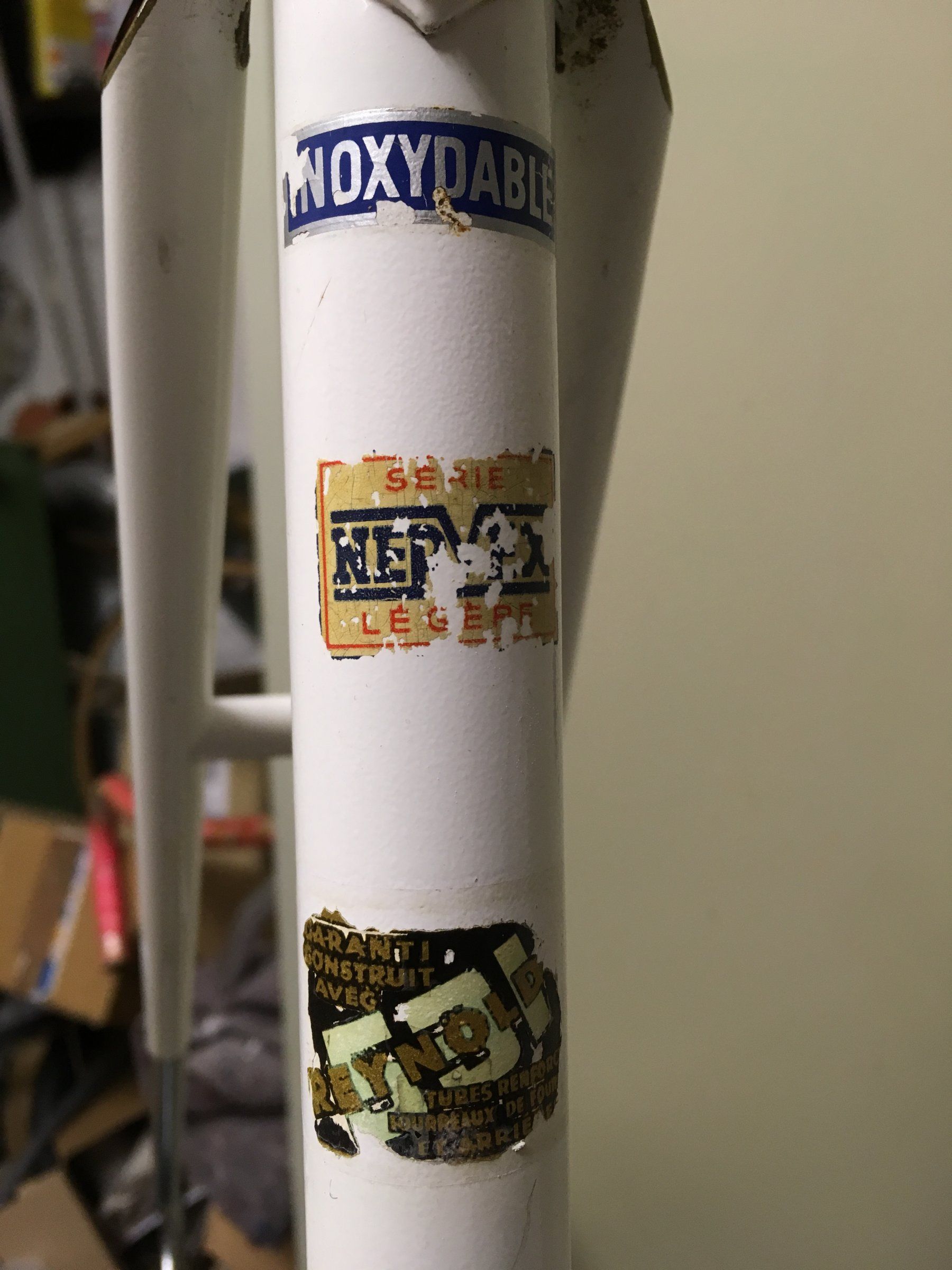

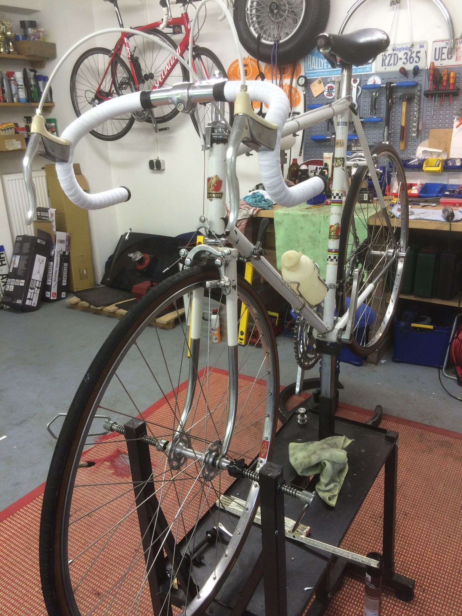

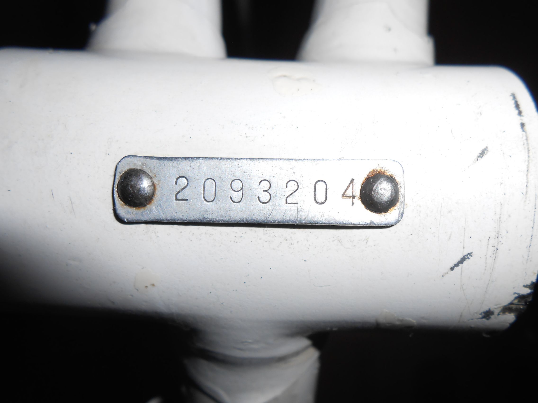

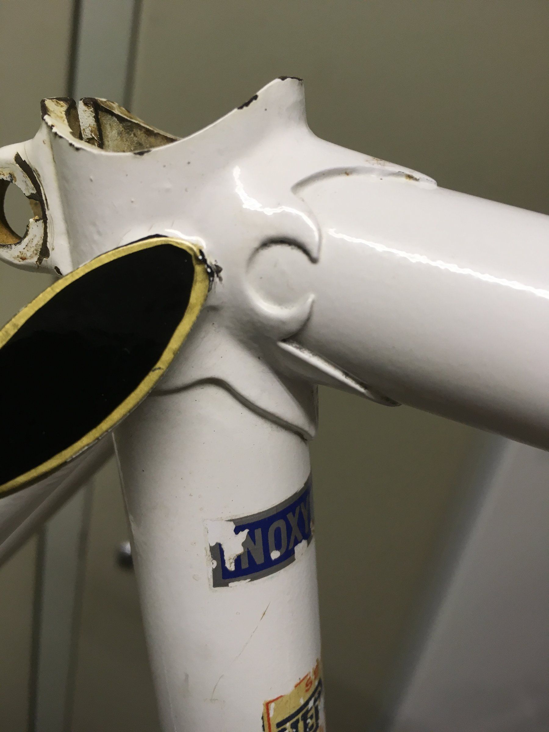

py10 cp 1977

Dachte die Muffen sind die Professional, aber das gehört dann so :daumen:
Das sind Professional Lugs am Rad. Wie der originale Legère Aufkleber auf das Rad gekommen ist weiß keiner :confused: Scheint aber eine Serie Räder gegeben zu haben auf denen sie drauf sind und Du hast auch eines davon :rolleyes:
Eigentlich sehen die Legère Muffen auch anders aus. Insbesondere die Gabelkrone sieht eher wie beim PA aus
