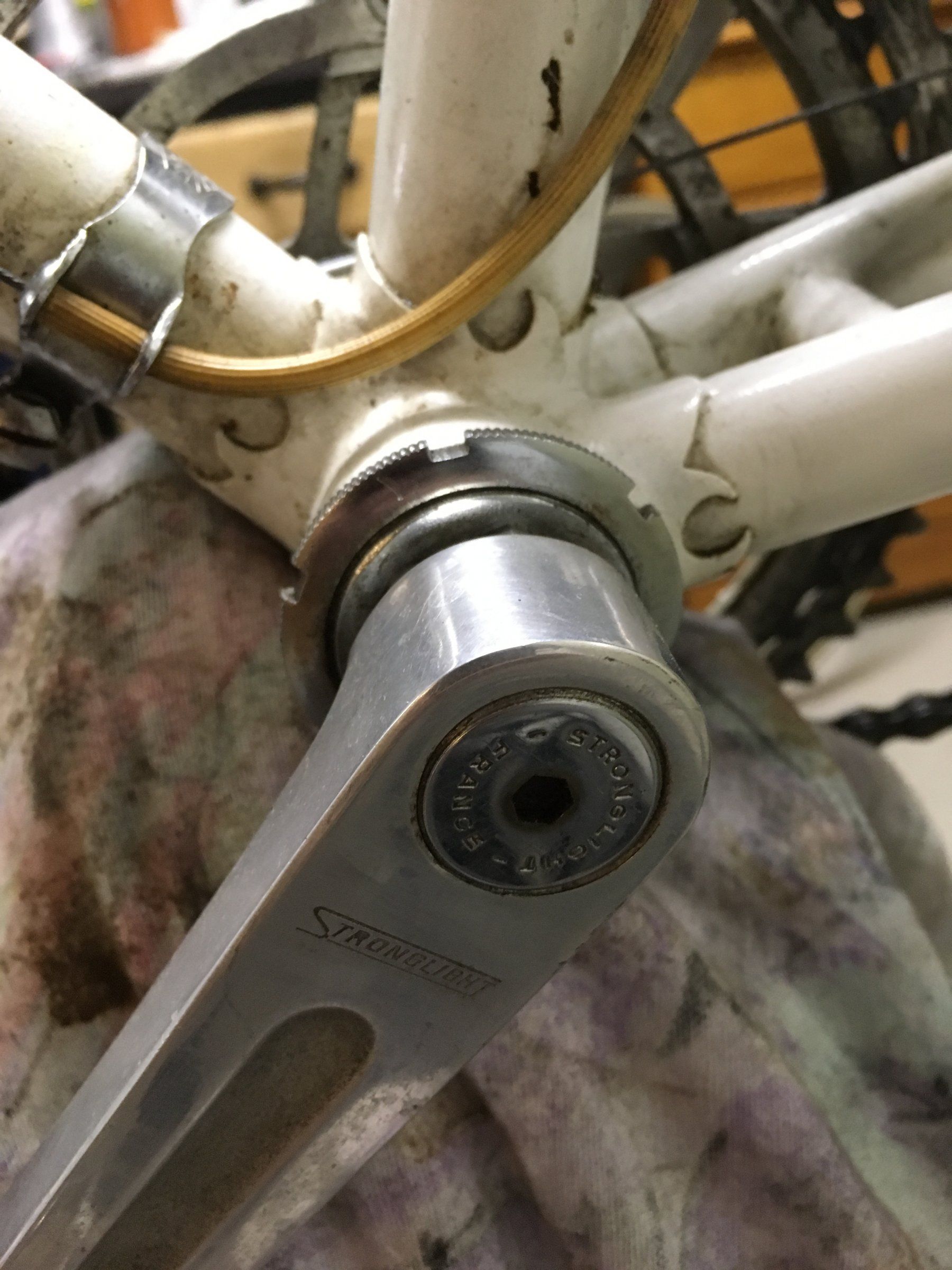

Bekomme mit meinem üblichen abzieher die Kurbel nicht ab..... es geht schon los :-(
Kann mir jemand sagen was ich sonst für französische Werkzeuge noch brauche um Versandkosten zu sparen?
Für die rechte Lagerschale (Innenlager) benötigst du einen speziellen Lagerschlüssel. Kurbelabzieher (23,35mm) ist ja klar. Für den Rest wird kein spezielles Werkzeug benötigt.
Für 93er brauchst ein 23 mm Abzieher! 23,35 funktioniert bei mir nur für die 105er. Aber vielleicht gibts ja individuelle Unterschiede bei Kurbeln gleicher Bauart?

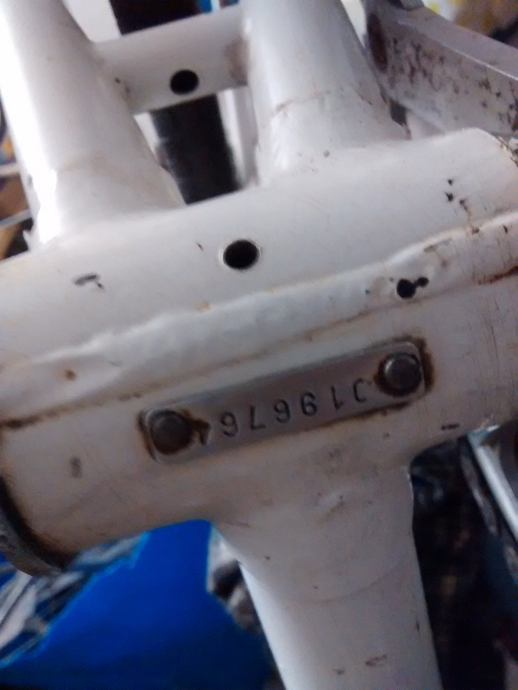

Das ist das Tretlager von meinem PX10. Hat jemand sowas schon mal gesehen? Sieht aus als hätte da einer rumgeschweißt?
