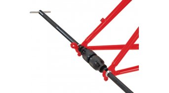

Aber das Bild von dem Werkzeug habe ich mir angesehen, nur ist mir intuitiv nicht klar geworden wie das funktionieren soll?
Das von mir gezeigte bild weiter oben ?
Die Beschreibung bei bike discount erklärts doch.
Dann noch dieses Werkzeug dazu und alles fluchtet wie es soll.

Wenn sie das getan hätte würde ich nicht fragen:) Ich sehe da ein loses Ende irgendwo am Steuerrohr rumbandeln, und eine Ende mit etwas was wie ein einstellbarer Taster aussieht. Das hinterlässt anwendungstechnisch ein paar ??? bei mir.
die "stange" wird an Steuer- und sitzrohr angelegt, der verstellbare "Taster" aussen am ausfallende so das er direkt an diesem aufliegt.
wenn du das ganze dann auf der anderen seite machst und der "Taster" liegt nicht direkt dran ist der hinterbau schief.
bei grossen rahmen kann man das zweimal machen (oben und unten am steuerrohr) und dadurch auch erkennen ob steuerrohr und sitzrohr zueinander "verdreht" sind. bei kleinen rahmen ist das schwieriger.
Das ganze geht auch mit einem Faden.

Ich habe das Cyclus Werkzeug und es stimmt was @nelson.wav schreibt! Seit ich das Werkzeug habe kontrollier ich alle Ausfallenden und keine waren bisher parallel! Im Zuge dessen kontrolliere ich auch die Einbaubreite und die Geradheit des Rahmens mit der "Schnur um Steuerlager - Ausfallenden" Variante.
Den Rahmen spanne ich dabei mit dem Tretlager in den Schraubstock mit 2 Aluwinkeln zur Schonung.
Das Werkzeug kostet 30 Euro und sowas sollte man in der Kiste haben. Sonst bräucht ich ja auch die Laufräder nicht mittig zu zentrieren.
Ausfallenden sind des öfteren ein wenig verbogen und schräg, gibt ja selbst von Campa das passende Werkzeug dafür. Da ich das nicht habe, benutze ich auch häufig diese kleinen Schräubchen um das Laufrad mittig zu kriegen.
Das Werkzeug gibt's auch von cyclus für 30-40€.

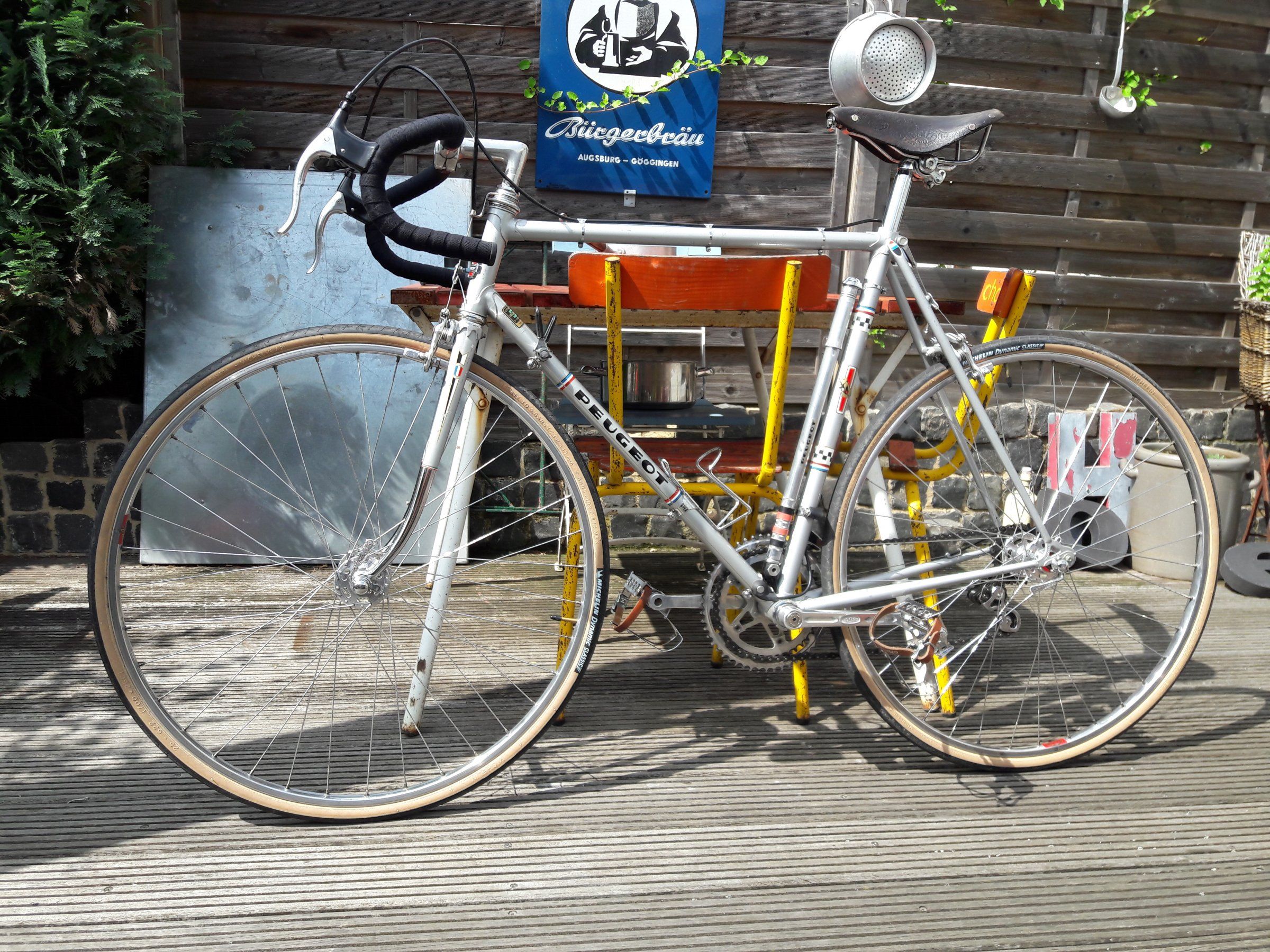

So, da es viele von euch angeregt haben, hab ich das Lenkerband von braun auf schwarz umgebaut!Anhang anzeigen 479508
Oh ... Bernard T. rief gerade an. Ich soll Dir sagen, der Bremszug für vorne müsste rechts am Vorbau vorbei, sonst bekäme er Kopfschmerzen ... Aber sonst wär's 'n klasse Maschinchen. Jo, hatter recht, der Bernard ... :daumen::D
