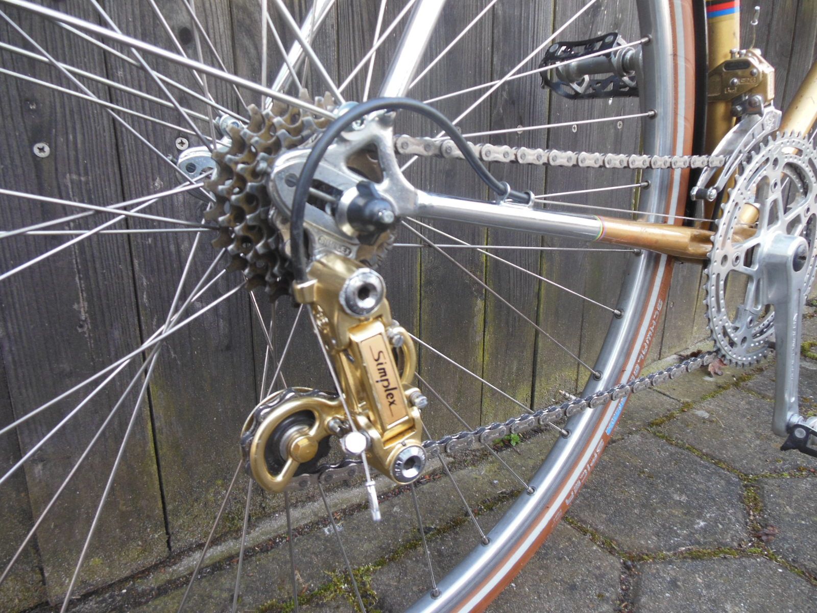

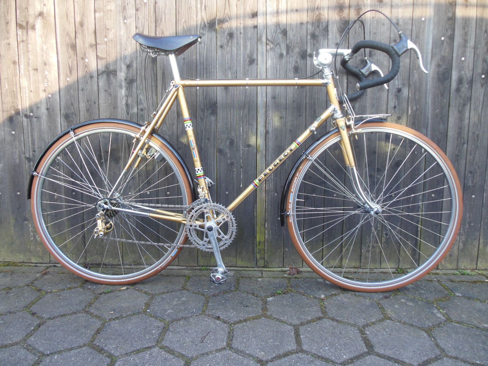

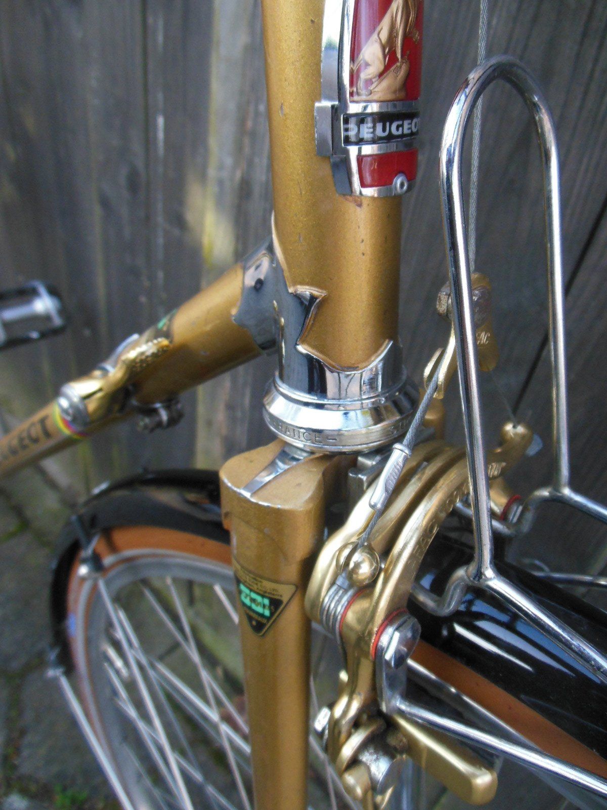

Hallo Peugeotfreunde
Ich habe mir ein Peugeot gekauft, den ich gerne in fahrbaren Zustand stellen möchte.
Bevor ich mit allem beginne würde ich aber gerne wissen um welches Modell und Baujahr es sich bei dem Velo handelt.
aHR0cHM6Ly9mb3Rvcy5yZW5ucmFkLW5ld3MuZGUvZjMvNC80NDYvNDQ2MTYzLXYyZzEzcGIwcGJmai1wMTA3MDAxNi1vcmlnaW5hbC5qcGc.jpg
446163
Die Rahmennummer auf einer metallenen Plakette soll das Baujahr wenn ich das richtig verstanden haben auf die 70er jahre einschränken.
Danach sollte es wie ich gelesen habe aufgrund der decals ein einfaches sein das Baujahr herauszufinden. Hat aber noch nicht geklappt bei mir ;)
446162
aHR0cHM6Ly9mb3Rvcy5yZW5ucmFkLW5ld3MuZGUvZjMvNC80NDYvNDQ2MTYyLXJwb3Bnd2ZnMzBkdS1wMTA3MDAwOS1vcmlnaW5hbC5qcGc.jpg
Folgendes habe ich schon gefunden:
vlt 1975?
http://www.peugeotshow.com/1975nl/1975nl_14.jpg
Die decals passen, aber kein Chrom an Ketten- und Sitzstrebe.
oder 1976?
http://www.peugeotshow.com/1976nl/1976nl_14.jpg
auch hier passen die decals, ebenfalls kein Chrom an Ketten- und Sitzstrebe.
oder 1979
http://www.peugeotshow.com/images/1979_4.jpg
Bis auf die decals der Gabel passt das doch auch, auch hier kein Chrom an Ketten und Sitzstrebe.
Vielen Dank für eure Hilfe

1975er PX 60. An der linken Sattelstrebe ist der Austritt des Dynamokabels zu erkennen.
http://www.peugeotshow.com/images/PX60_1975_04.jpg
http://www.peugeotshow.com/PX60_1975.html

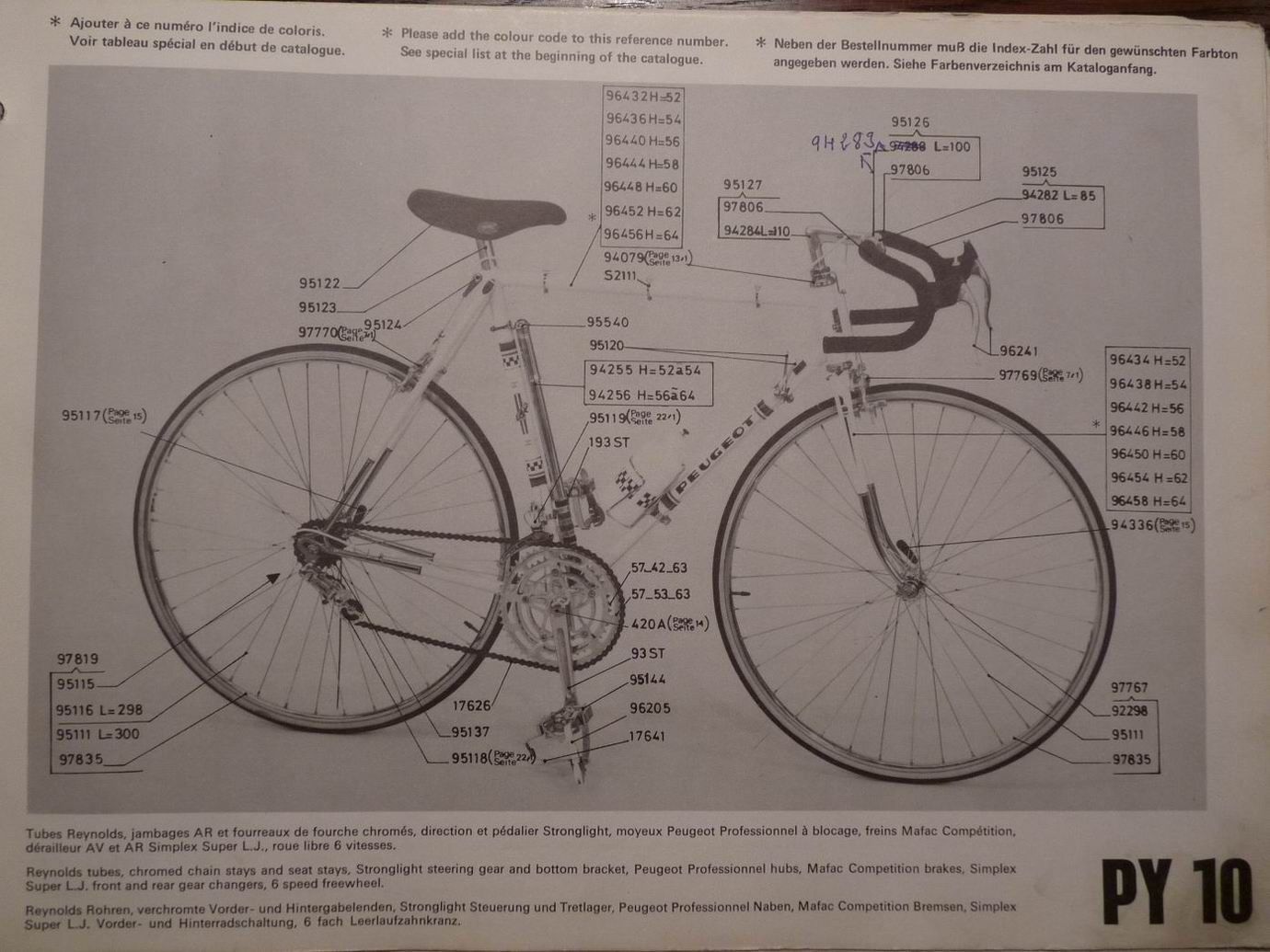

Hallo tazfatz
kurz mal gecheckt. Würde mal grob sagen aufgrund der "Chromsöckchen" hinten und vorn ist es ein PX10(LE), PX60 oder "bestenfalls" PY10. Die ersten 3 Zahlen auf dem Nummernplättchen kann ich nicht lesen. Nach früheren Informationen dieses Forums 1. Zahl Jahr 2te und 3te Zahl Monat. Beispiel: 605xxxx = 1976 Mai. Bin aber nicht der große Spezialist. Da gibts hier bessere Kenner, die die verbauten Teile (wenn noch Original) und Rahmenrohre besser kennen und somit den Typ genauer festlegen könnten.
Sieht auf jeden Fall gut aus (was hast du dafür gelöhnt?). Keine großen Rostnester auf den Bildern auszumachen.
Zerlegen, Roststellen behandeln (blank machen, Klarlack), in die vorhandenen Rahmen- und Gabellöcher kann man auch WD40 mit'm Röhrchen reinpusten, damit's nicht weiterrostet, defekte und verschlissene Teile tauschen (Reifen, Züge!), fetten, zusammenbauen, alles auch die Kette (natürlich nichts was mit dem Bremsen zu tun hat!) mit Sprühwachs auf'n Lappen und "bereiben" (konserviert und hält Schmutz besser ab), abschmieren, neuer Sattel und Lenkerband und fahren. Soweit mal ganz grob.

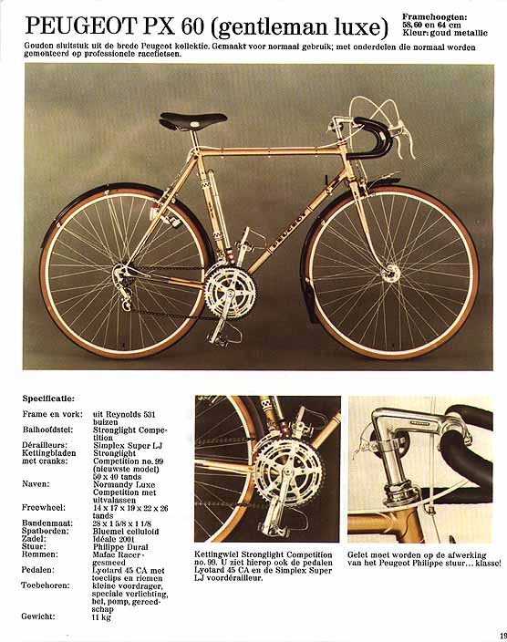

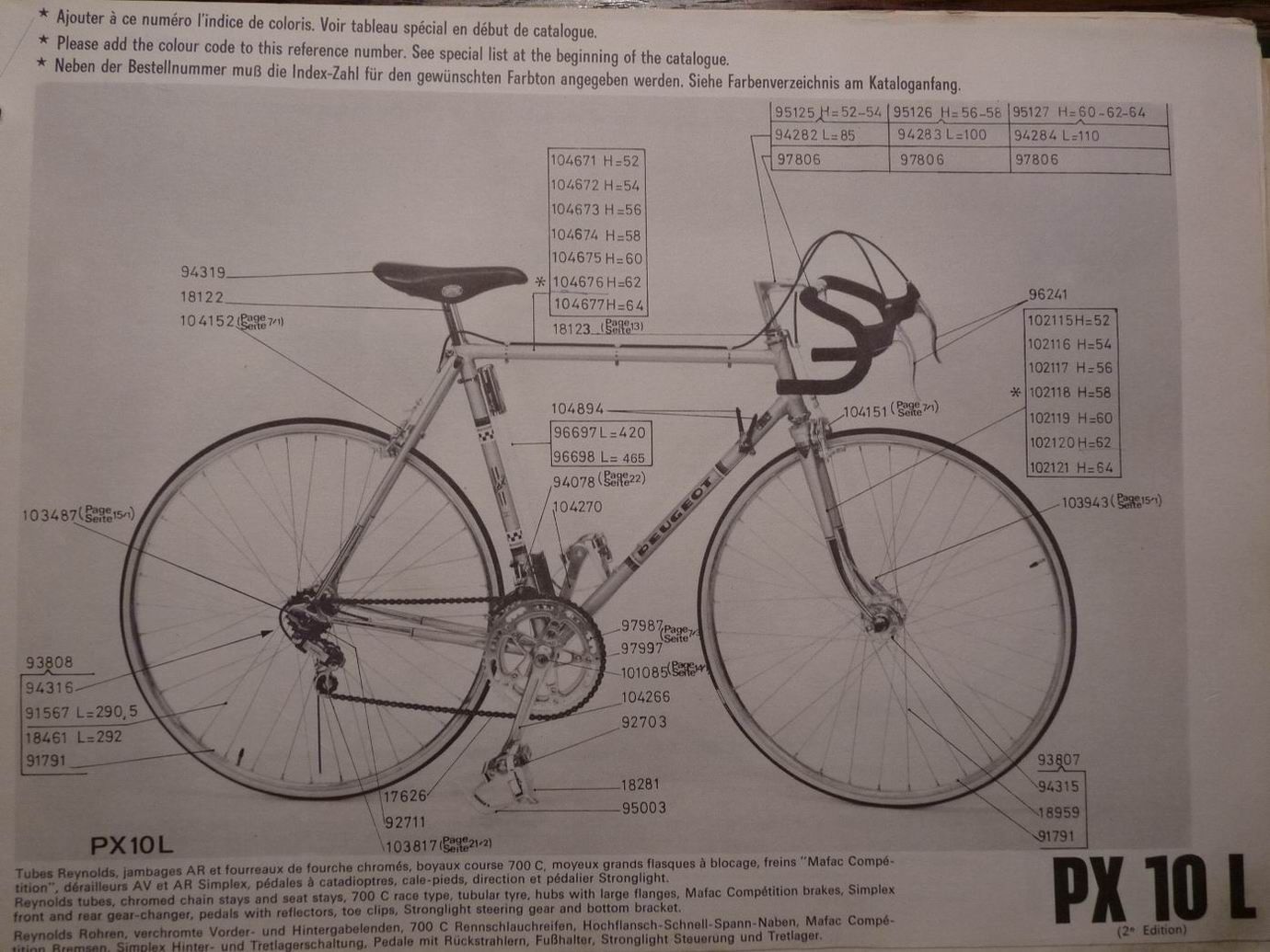

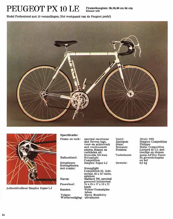

Anbei Bilder aus einem 74er Ersatzteileheft und vom Modellprospekt.
Anhang anzeigen 483872 Anhang anzeigen 483873 Anhang anzeigen 483888 Anhang anzeigen 483889
Auf die Schnelle: Das PX 10 trägt seit 1965 (Simpson) IMMER die WM Streifen im Sitz- und Unterrohrdecal (plus Aufkleber Sitzstrebenanlegung).
