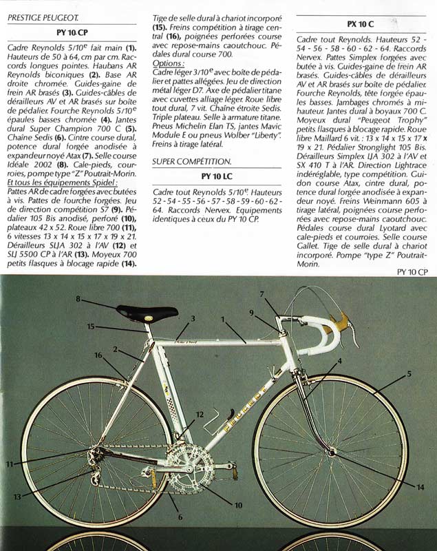

Kommt mir wie ein PRO Vorläufer daher. Der Aufkleber vorne und das Super Competition passen (wie ja bereits erwähnt) nicht. Farbe '79 hmm, schaut ja toppo aus, wie nie gefahren. Ähnlich wie bei meinem Roten Renner, auch die rote Peug... Hinterlegung auf den Strebenspiegeln und keine Nummern am Tretlager unten zu erkennnen (wo hat der die 2 79 2 her?). :confused:
War der 531er Aufkleber 79 so? Muffen nicht gefenstert, hmm, gab's das 79 noch nicht? Komponenten kenn ich mich nicht so aus, da haben wir bessere Kenner im Forum. o_O
Was eindeutig für ein PRO spricht sind die Bohrungen an den Ausfallenden, die gab's NUR bei PRO's, die verchromten hinteren Streben und evtl. die Gabel (hab ich auch an meinem Roten). Außerdem noch die gebogene Verbindung bei den Bremsaufnahmen. Der Rahmen passt m.E. auch für einen Peugeot "PRO-Vorläufer". Sehr interessant, aber 1500Ducks?! :cool:
Jetzt glaub' ich dass ich's hab!!! :p
Siehe die folgenden Bilder, gleicher Anbieter, der hat das Teil gut hergerichtet, noch interessanter, gut gemacht und nun evtl. "jeden Cent wert".

Das müsste er doch sein, oder?! Tja, würde sagen: "Der Dünkirchener (collectorvintage2) hat da gute Arbeit geleistet" (und bietet's für den gleichen Preis wieder an!!). Dass die Rahmenfarbe ein Sakrileg ist, wissen wir ja, aber echt toll geworden, "Der PRO Gerät". Gefällt mir !! :daumen:

das ist sicher kein normales peugeot pro 10
Ist es auch nicht, sondern eins der letzten PY10 CP. Schon mit den verchromten Strebenenden des späteren Pro und im neuen Dekor aber noch mit Sockeln für Mafac Mittelzügler.
So eins ist mir aber außer in dem Katalog noch nie begegnet.
Sollte die Rahmennummer tatsächlich 2 79 2 sein, würde das eher zu einem Teamrad als zu einem Serienmodell zu passen.
Die Ausstattung scheint auf den rostigen Bildern noch weitgehend korrekt zu sein. Mavic SSC Felgen und Cinelli Lenker/Vorbau könnten auch zu einem Teamrad passen. Sattelstütze sieht falsch aus.
