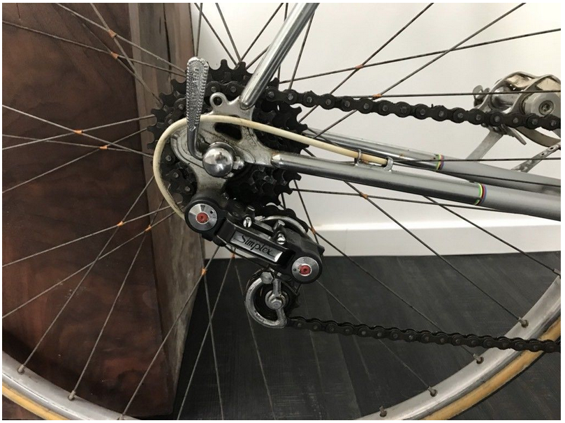

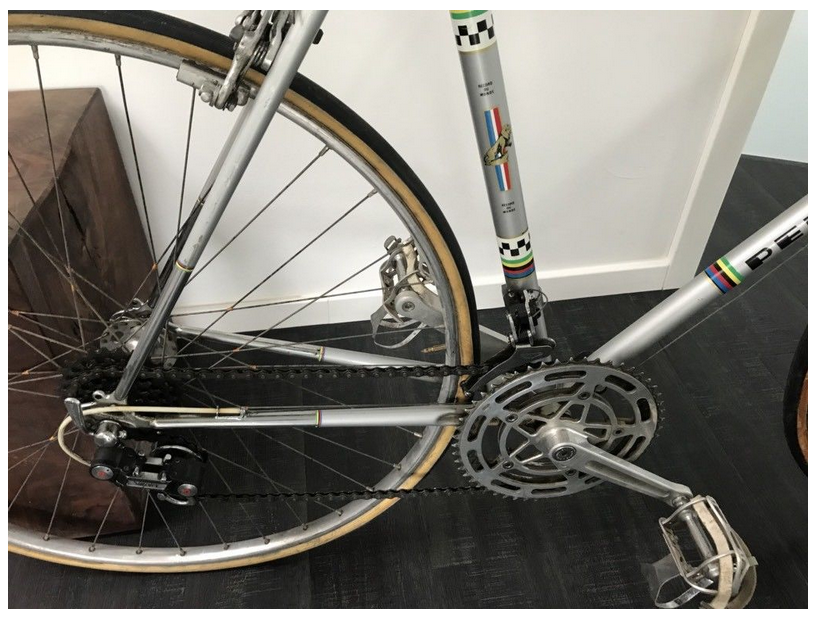

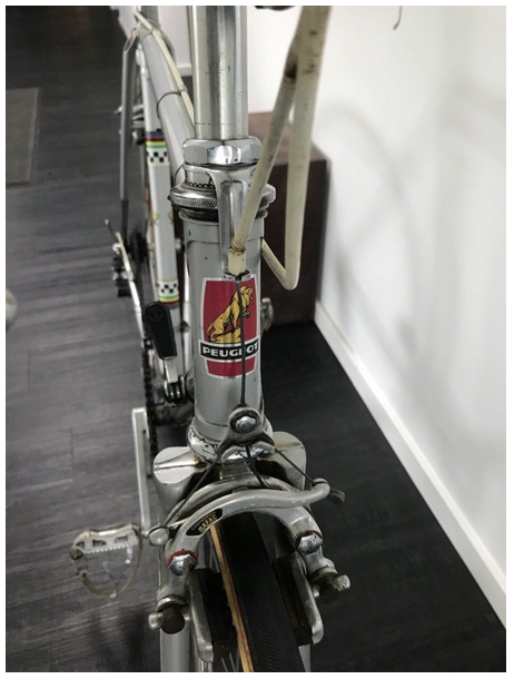

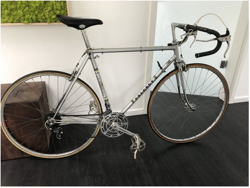

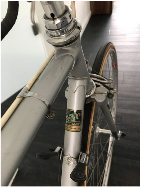

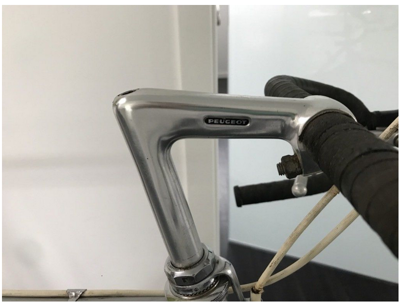

Hallo und guten Abend Gemeinde,
ich würde mir gerne eine Peugeot PX 10 zulegen und wollte mal in die Runde fragen, ob Ihr mir sagen könnt, ob es sich tatsächlich um ein Original handelt, da ja viele damit betitelt werden, aber keine sind. Die verchromten Auslaufenden hat es schonmal und ebenfalls die Mafac Competition Bremse. Und das Modell gab es nach meiner Kenntnis auch in Silber....
Vielen Dank schonmal im Voraus :)

Ja, das scheint eins zu sein. Ich hoffe jedoch nicht, daß der Sattelstützen- und Lenkerauszug auf Deine Körpergrösse schliessen lassen! In dem Fall solltest Du DIch nach mind. einem 59/60er Rahmen umschauen. Den Vorbau würde ich sofort 5-8cm reinschieben, eh es dafür zu spät ist! Und die Bremsgriffe stammen von einem Rad der Kaufhausklasse, da gehören vernünftige MAFACs dran, ohne diese dämlichen Oberlenkerbügel!
