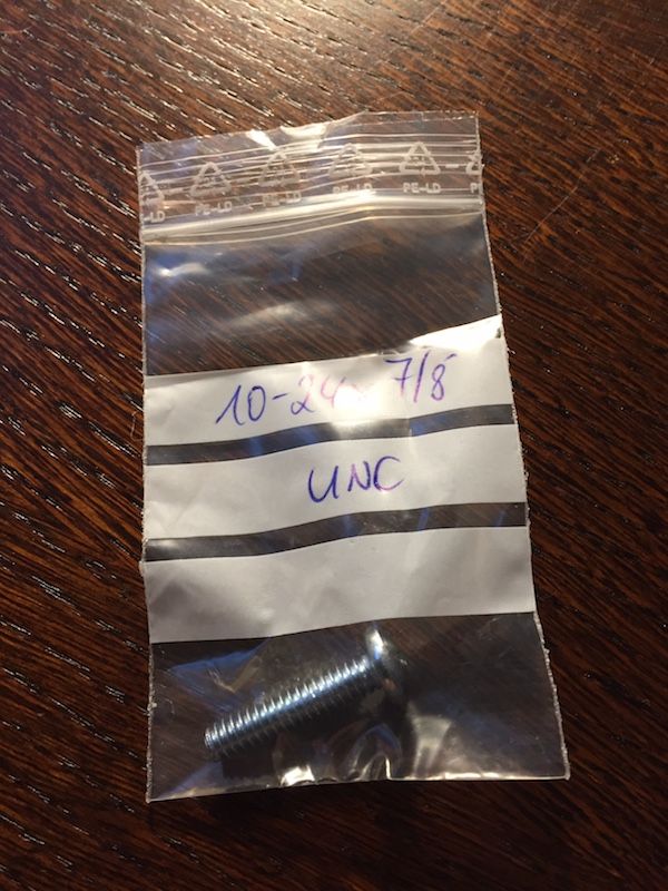

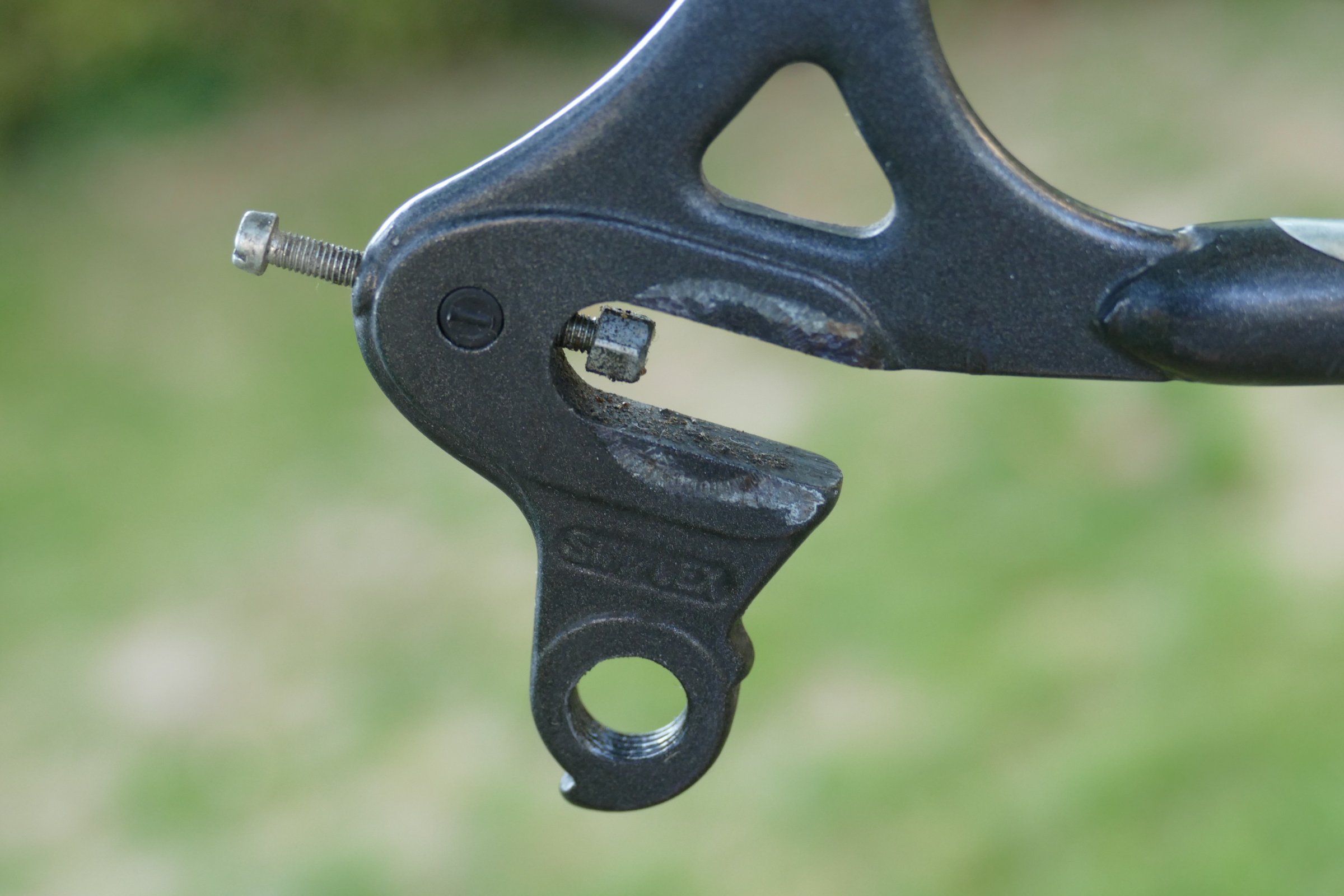

:idee:So, jetzt bin ich einen Schritt weiter ... aber immer noch nicht viel schlauer ...
Die rechte Schraube hat'n Durchmesser von 4.9 (wie oben gemessen) und die Steigung ist 1. Also ist's keine M5, aber auch keine M6 ... :confused: ... und die UNC 10 = 24 TPI Lehre passt eigentlich auch :eek: ... also müsst's ja doch ne Zoll Schraube (4,83x1,06 in mm) sein ... :rolleyes:
Und davon brauch' ich jetzt 2 St. in ca. 21 mm Länge ... :eek::D
Gestern bestellt, heute im Briefkasten ...
Und ...? Passt ... :daumen:
Gleich mal ausprobiert ... Schwupp - rechte Seite ...
... dann die linke Seite ...
Ahhh, so gefällt mir das ... freu' ... freu' ... und wieder mal tausend Dank an den @xbiff für seine Bemühungen ... :daumen:

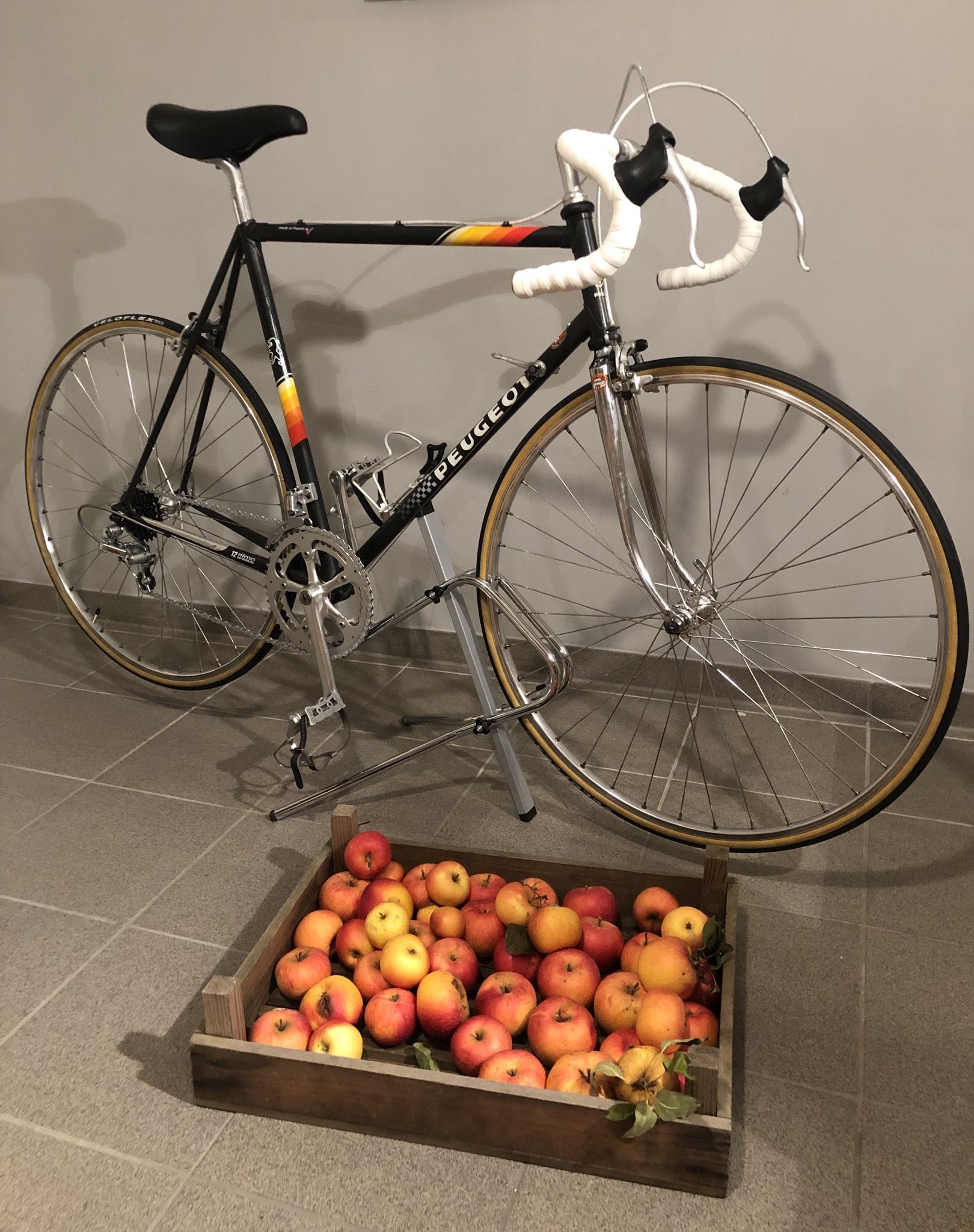

Anhang anzeigen 602514 So, das PSV-10 von 1984 ist zerlegt. Ich habe das Rad auf der Börse in Köln für meinen Sohn erstanden. Der Jugend gefällt ja dieses Antrazit. Ich muss es schon in den Apfelbaum hängen, damit mein Geschmackssinn nicht zu sehr leidet. Als Peugeot das Carbon entdeckte, wurden auch die Stahlmodelle farblich angeglichen. Der Rahmen hat aber ein paar schöne Details.

Die um den Rahmen gewickelten Chevrons nimmt man eher als schräge Streifen war.

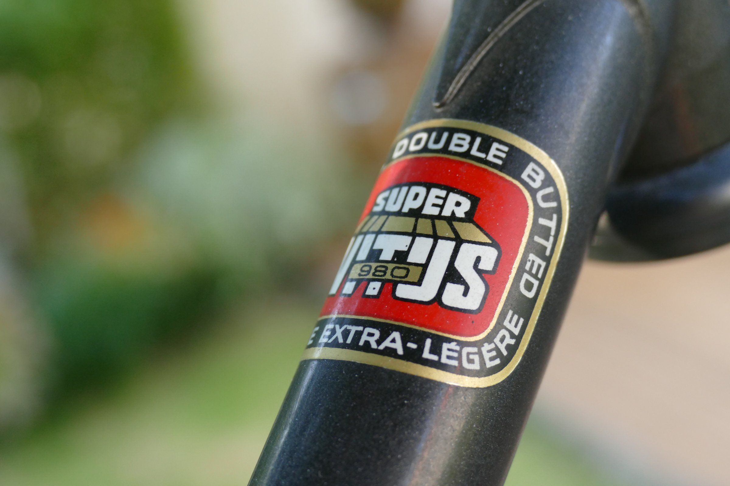

Doppelt konifiziertes Super Vitus 980 führt dazu, dass der Rahmen nur 1750 Gramm wiegt in RH 60.

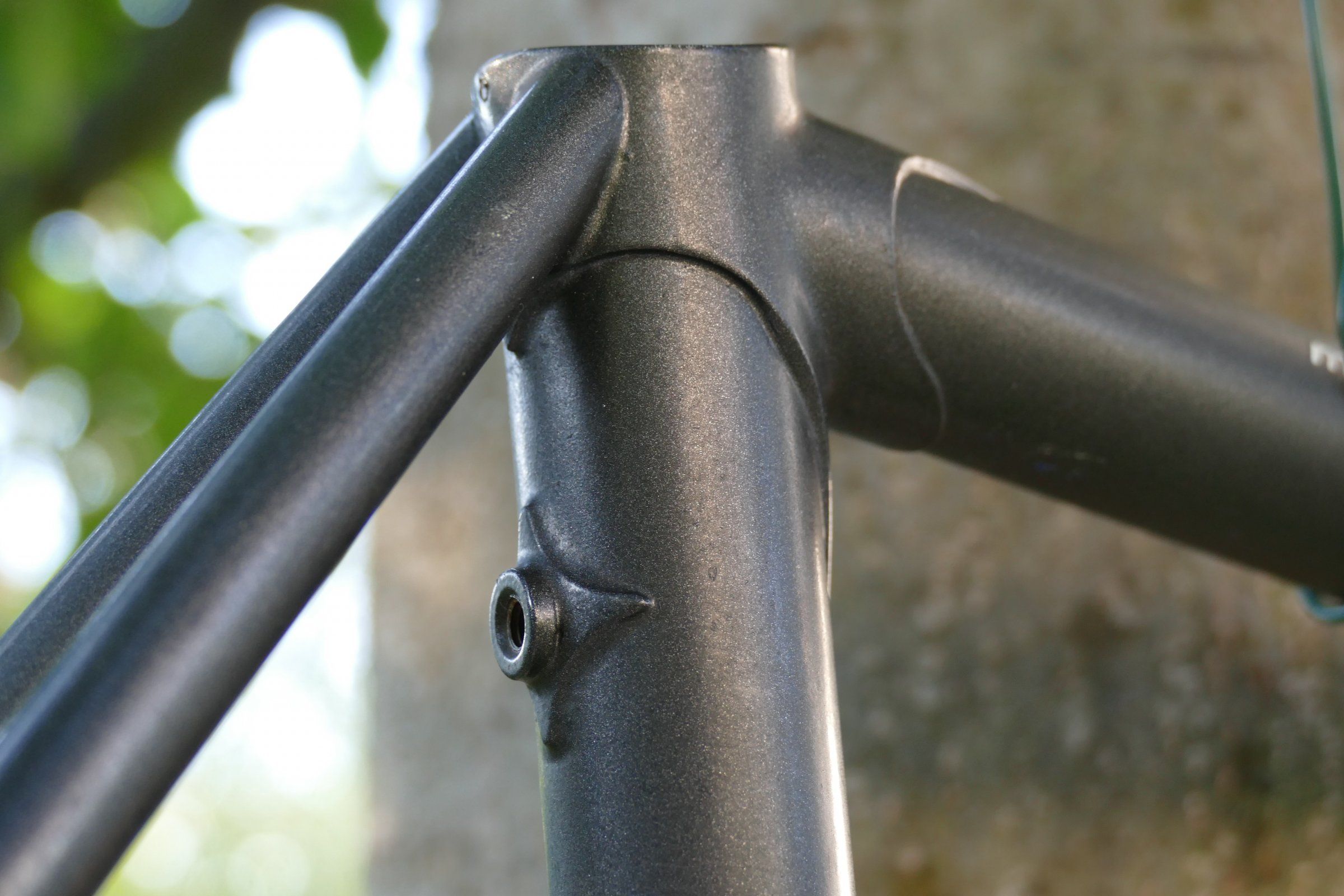

Auch wenn es kein PX oder PY ist, wurde es von Hand gelötet.
Interessant ist auch die Anlage der Sitzstreben und die Öse für die Sattelstütze mit Innenklemmung.

So, der schwarze Löwe ist wieder zusammengebaut und lagert, zusammen mit den Äpfeln im Keller.
