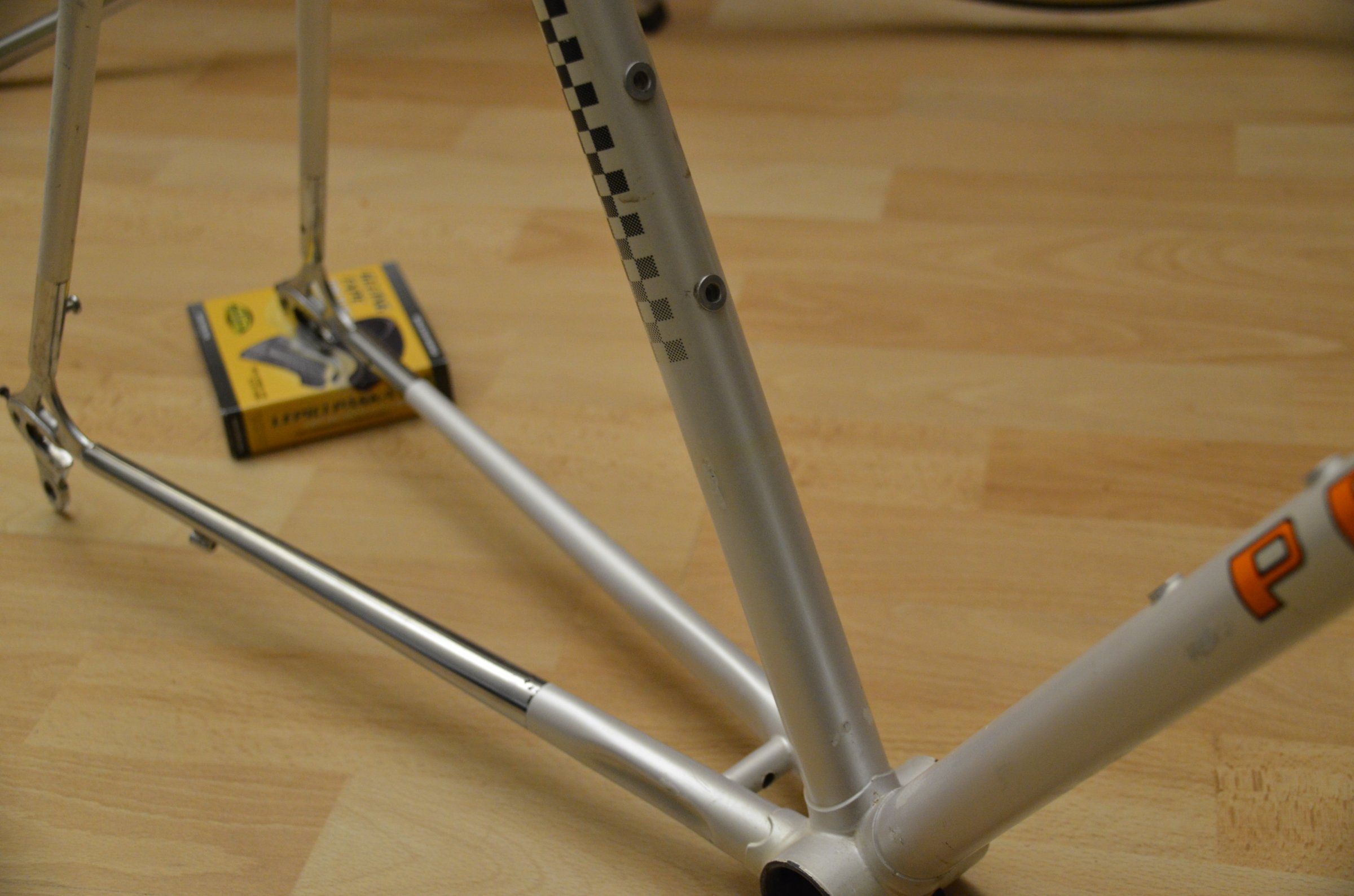

Leider habe ich die letzte Woche eine unschöne Erfahrung machen müssen und brauche da mal einen Rat von Euch.
Ich habe im Netz einen PY Rahmen, laut Verkäufer ohne Dellen, Risse und Stauchungen erworben.
Dieses wurde mir auch telefonisch bestätigt. Der Verkäufer hatte 3 Rahmen im Angebot und laut eigenen Angaben eine Garage voll Räder.
Der Mann sollte sich also auskennen.
Als ich den Rahmen auspackte hat mich der Schlag getroffen. Im Sattelrohr (Reynolds 531 SL) wurden nachträglich Löcher gebohrt und Einziehmuttern eingesetzt.
Das war leider auf den Bildern, auch nicht wirklich zu erkennen.
Auf meine Reklamation beim Verkäufer kamen nur Beleidigungen. Schließlich sei das professionell gemacht und ich hätte ja nach Bohrlöchern fragen können.
Meine Frage an Euch, kann man den Rahmen noch verwenden oder hat man mir Altmetall übergeholfen.
Vielen Dank für Eure Meinungen
Für mich ist das ein erheblicher Mangel der eine Reklamation rechtfertigt und (da er nicht reparabel ist) zur Wandlung berechtigt.
Da Dein Geschäftspartner sich aber sehr uneinsichtig zeigt besteht auch die Möglichkeit das er es mit Absicht verheimlicht hat, was dann Betrug sein könnte.
Wenn Du per Paypal (mit Käuferschutz) bezahlt hast kannst Du versuchen dort etwas über einen "Fall" zu erreichen.
Ansonsten bleibt Dir nur der Gang zum Anwalt und ggf. zu Gericht mit dem entsprechenden Ärger und Aufwand. Bevor ich das täte würde ich jedoch den VK kontaktieren und darauf hinweisen das es nun, ggf. für Beide, teuer wird und freundlich nach einer gütlichen Einigung fragen.
.....oder Du lebst mit dem Scheiß, machst nen Flaschenhalter dran damit Du Dich nicht ständig ärgerst und hoffst das es hält.
Professionell wäre es natürlich die passenden Ösen einzulöten, danach braucht aber wenigstens das Sattelrohr Neulack. Das dürfte wirtschaftlich nicht darstellbar sein.
Trotzdem herzlich willkommen bei uns und fühle Dich ermutigt Deinen schönen Stall mal vorzuführen. :)
Mille - Greetings
@L€X
EDITh findet noch das es absurd ist das Dir der VK vorwirft das DU nicht nach Bohrlöchern gefragt hast. Ich habe auch noch nie gefragt ob jemand einen Rahmen mit Blei ausgegossen hat. :rolleyes:
Das nachträgliche Anbringen von Trinkflaschenhaltergewindeeinsätzen - zumal, wenn es professionell gemacht wurde - dürfte sich m.M.n. nicht negatv auf die Rahmenstruktur auswirken.
Das ist aber das einzig Positive in dem Zusammenhang!
Eine solche Veränderung des Originalzustandes, müßte m.M.n. schon im Vorfeld der Verkaufsverhandlung, kommuniziert werden!
Da es sich nicht um eingelötete Einsätze handelt bin ich mir nicht so sicher ob das hochfeste Rohr nicht genau da reißen wird. Bei einem eingelöteten Einsatz wird das Loch ja wieder verstärkt, was hier fehlt.
Was sagen Leute mit viel Ahnung vom Material (mir fällt auf die Schnelle wieder nur @byf ein) dazu?
Dachte gelesen zu haben, daß Bohrungen, Spannungen aus dem Material nehmen?!
Wird doch öfter geraten, bei einem Riß im Material, eine Bohrung anzubringen, um ihn zu stoppen?!
Wird doch öfter geraten, bei einem Riß im Material eine Bohrung anzubringen?!
Ja, um den Riss zu beenden bohrt man ein kleines Loch.
Danach sollte man aber das Material wieder spannungsfrei zusammenfügen sonst reist es irgendwann auch nach dem Loch weiter.
Und wie viel Spannung auf so nem Sattelrohr sein kann habe ich bei meinem VETO schmerzvoll erfahren müssen. :confused:
Grundsätzlich gilt, je größer das Loch, desto geringer die Spannungen im Material. Bei Bohrungen in Stahl habe ich 8mm als unkritisch in Erinnerung.
Allerdings wird die Einpressung der Mutter Kraft ins Material einleiten. Habe das selbe mit einem Stahlrahmen gemacht, weil ich den Bereich für unkritisch halte und einen zweiten Flaschenhalter brauche. Bislang hält es. Bei Aluminiumrahmen, die für den Kerbeffekt sicher empfindlicher sind waren Einpressmuttern sogar Standard. https://de.wikipedia.org/wiki/Kerbeffekt
Eine Empfehlung für diese Aufrüstmethode möchte ich dennoch nicht aussprechen.
