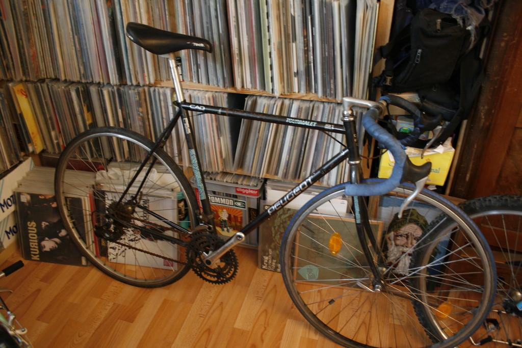

Hallo miteinander, als neuer Leidensgenosse hab ich gedacht ich schmeiß mich hier mal in die Runde rein. Das liegt daran dass ich mir diese Woche ein Peugeot Tourmalet geschossen habe (21 Gänge). Das treue Tier hatt wohl schon einige bewegte Zeiten hinter sich, jedoch scheinen die letzten Jahre dann doch eher unbewegt und im Freien an ihm vorbeigestrichen zu sein (auweia- der erste Beitrag und schon unangenehm durch Kalauer auffallen, der Ruf ist jetzt schon ruiniert).
Ausgestattet war es mit einem bunten Satz an verschiedensten Absurditäten, angefangen mit einem breiten Alu-Gepäckträger, über einen einen SIS Umwerfer hin zu einem neumodischen Alivio Schaltwerk, Pedalen von Point und einem Schutzblech (nur vorne, hinten wahr nur noch der Halter dran). Die Bremshebel und Bremsen sind von CLB (Omega R) und zusammen mit der Stronglight Kurbel höchstwahrscheinlich noch original. Die Naben sind Shimano Exage und die Felgen Mavic module 3. Die hintere Nabe hat ordentlich spiel, mal sehen ob da noch was zu retten ist Die Schalthebel sind ebenfalls Shimano Exage und auch schon ordentlich mitgenommen. Irgendwann gab es wohl mal einen engen Kontakt zu einem Grill oder Feuer, das Schutzblech hat ordentlich Brandblasen, der linke Bremshebel und das Lenkerband sind stark geschwärzt vom Ruß (alternativ könnte der Vorbesitzer auch von Beruf Drachenjäger sein). Der Lack ist ordentlich mitgenommen und an einigen Stellen haben sich Berufsschulen für Rost angesiedelt. Mit anderen Worten: richtig was zum liebhaben.
Ich schätze mal es stammt aus den frühen 90ern (Design des Schriftzugs und muffenlos gelöteter Rahmen) wäre aber dankbar wen jemand den Geburtstag genauer bestimmen könnte. Falls jemand Ahnung hat was es für ein Rohrsatz sein könnte wäre das auch interessant, Typaufkleber sind keine drauf. Das Design habe ich bis jetzt nur bei den Galibier Modellen von Peugeot gesehen.

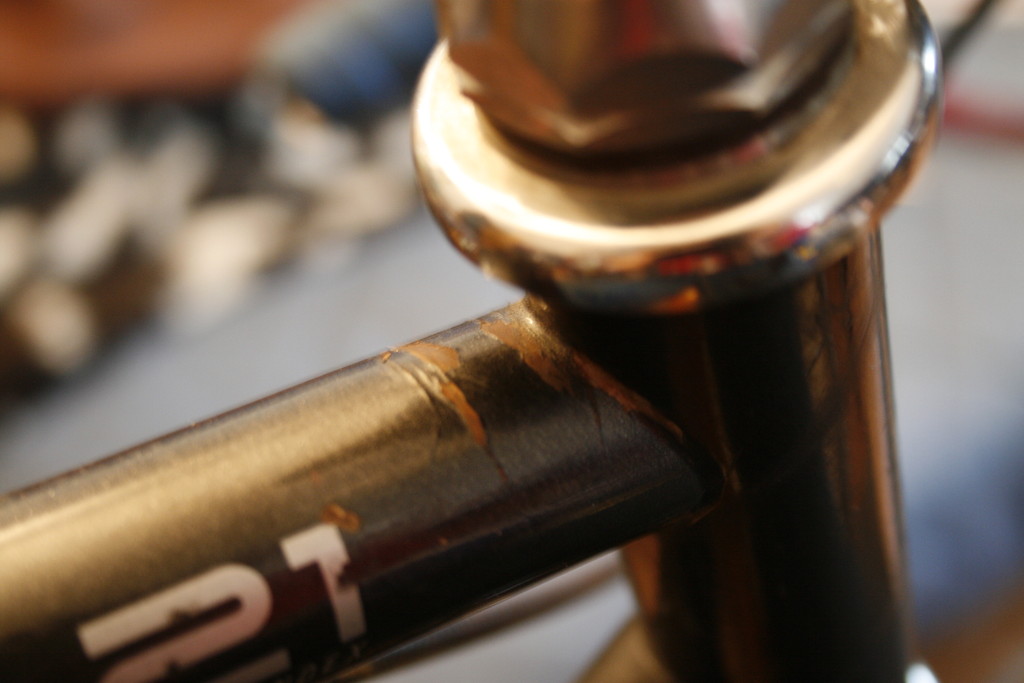

Willkommen im Club! Ich habe mir gerade mal die Fotos von dem Rad angeschaut - da wartet ja noch einiges an Arbeit auf dich. Evtl. würde ich zuerst einmal prüfen, ob der Rahmen nicht beschädigt ist - die Lackrisse vorne am Oberrohr könnten auf einen Auffahrunfall hindeuten. Ich will aber jetzt nicht die Pferde scheu machen, bin nur gerade darüber gestolpert.

Die Fotos von den Rissen hab ich gemacht um da mal externe Gutachter (also sich hier herumtreibende) zur Rate zu ziehen. Bei den gelöteten Rahmen sollen ja öfter mal auch so Verschleißerscheinungen/Materialermüdung aufgetreten sein. Im besten Fall ist es einfach nur spröder Lack.
Zumindest ist die Gabel nicht sichtbar verbogen und laut Vorbesitzer ist das Rad unfallfrei (wer würde dass bezweifeln...).

Die Kurbel ist eine Stronglight 80. KLICK
Eigenartig, das Rad. Das Design und die Aero-Hebel deuten auf späte Achtziger, aber die Machart (läuft der hintere Bremszug im Oberrohr?) und eben die Kurbel eher Mitte der Achtziger.
