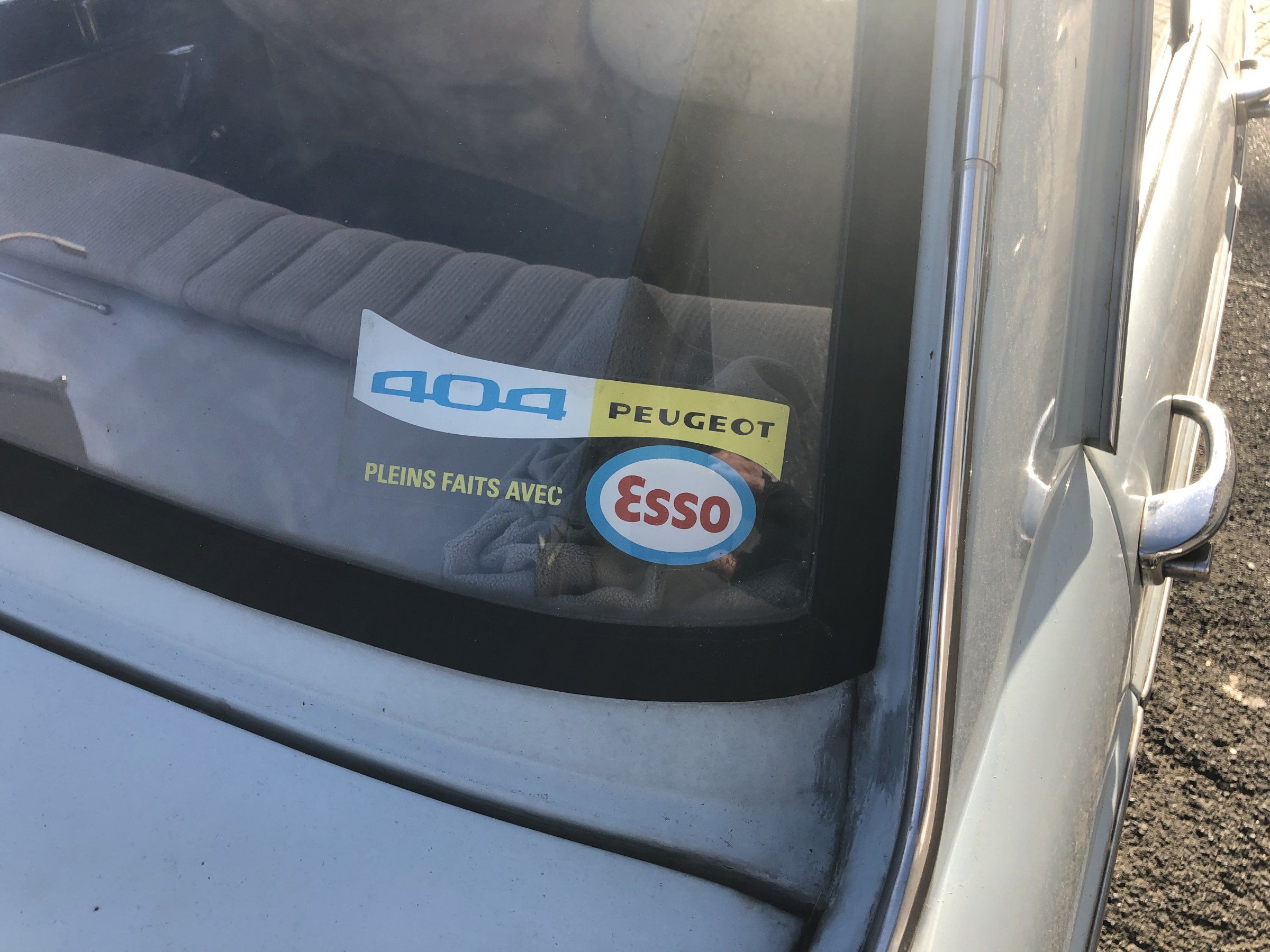

Der Hinweis auf der Heckscheibe scheint eher auf ein späteres Baujahr (1975?) hinzuweisen, habe aber keine Ahnung, ich kenne mich da nicht aus!

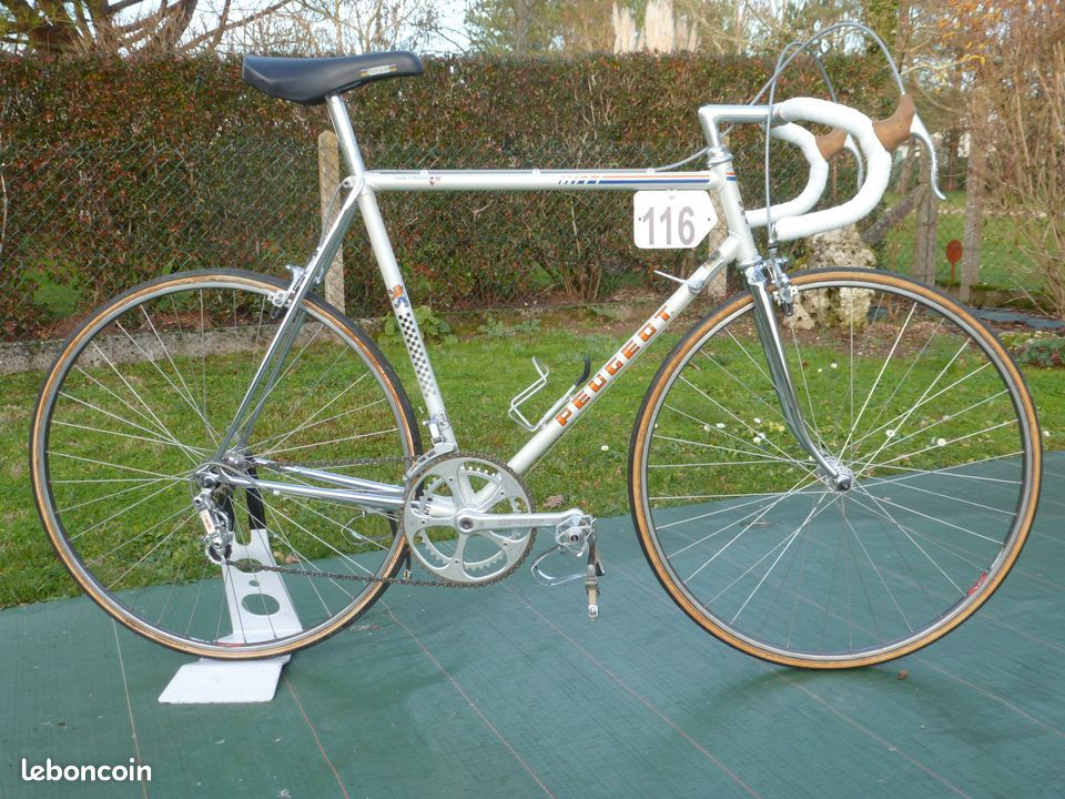

Ein Teamrad wird es sein da Startnummernhalter, jedoch ist das Rad mit RH 56cm wirklich etwas klein...er bräuchte sicher ein 60er Rahmen.
Bei dem Rad würde ich auch vorm Kauf die Nummer sehen wollen. Wenn der Lack schon ab war, ist es für einen Rahmenbauer bestimmt kein großes Ding einen Startnummernhalter anzulöten.
