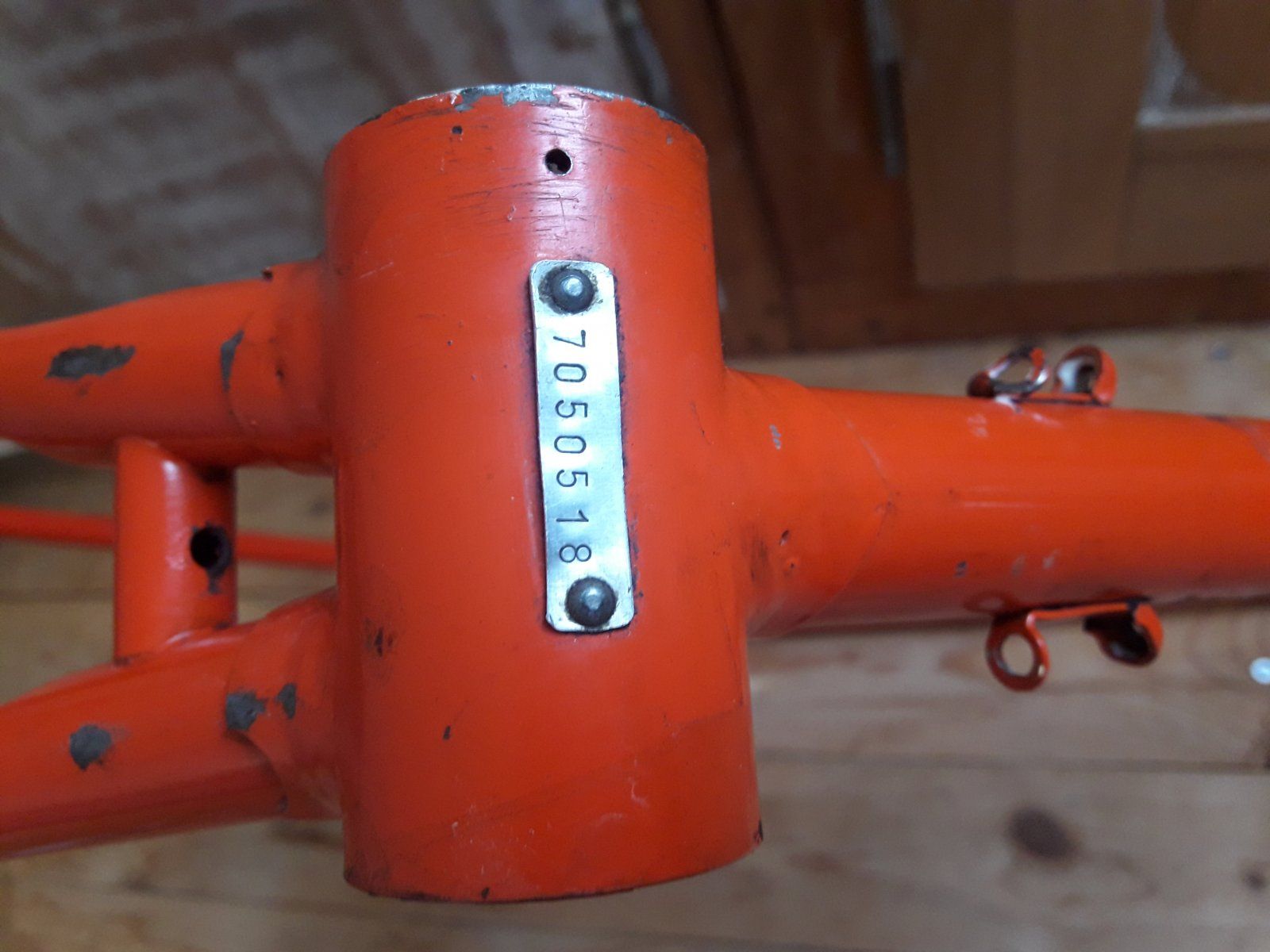

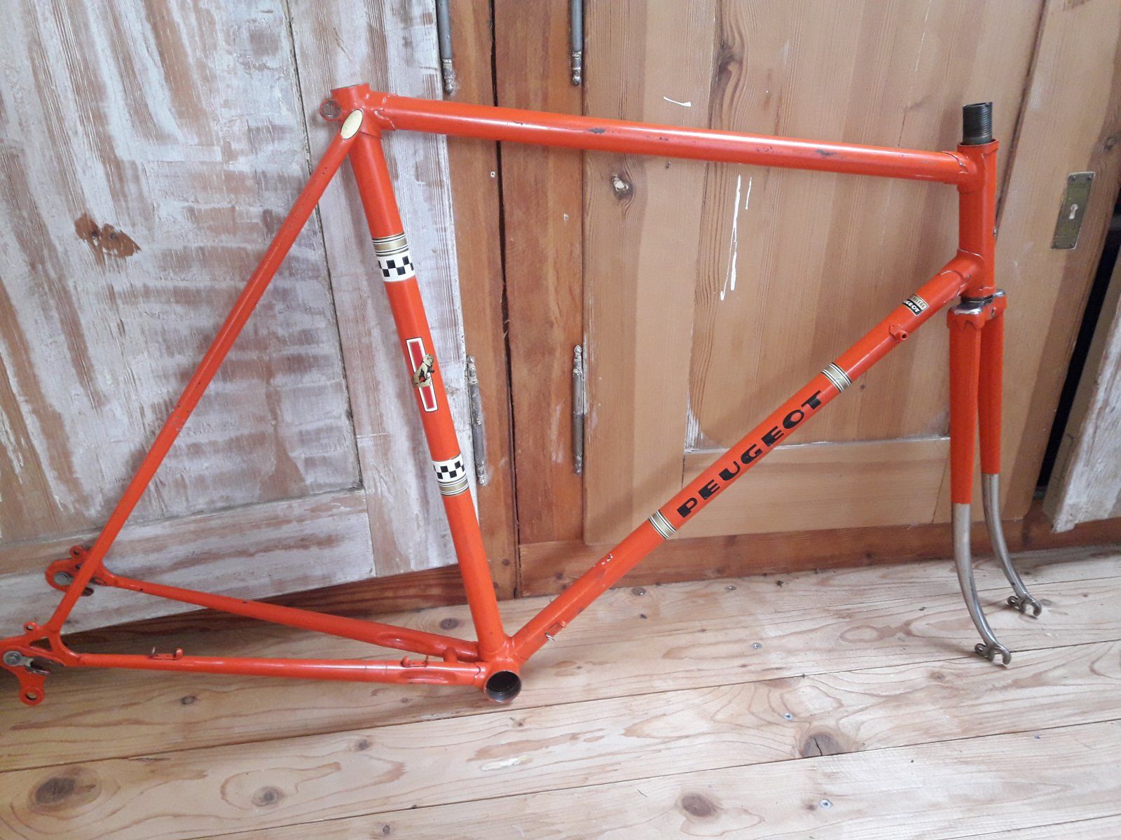

französische Rennräder sind für mich nämlich völliges Neuland . Nun habe Ich gerade einen alten peugeot rahmen erworben (hauptsächlich wegen der Farbe, die scheint aber nicht original zu sein). Je öfter ich ihn in der Hand habe, umso besser gefällt er mir.
Kann vielleicht jemand im Forum etwas Zu Modell und Baujahr sagen?

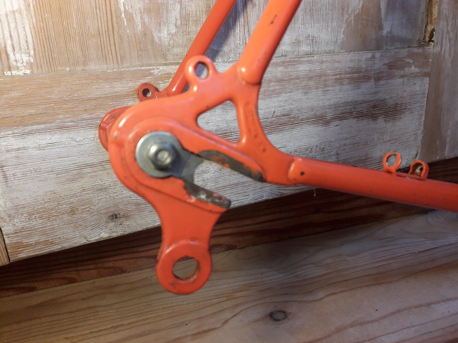

Und vor allem bin ich über das Schaltauge gestolpert, das nämlich kein Gewinde hat wie ich es sonst kenne. Was für ein Schaltwerk passt denn da rein?

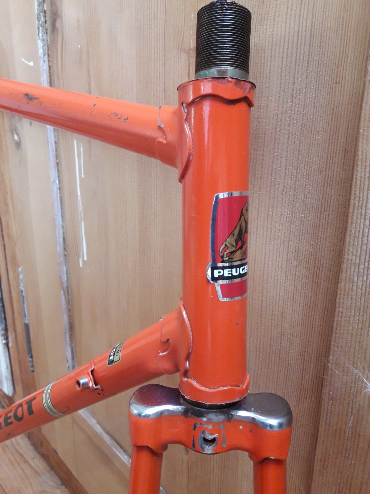

Der Lack sieht durchaus original aus. Als Schaltwerke kommen in der Regel Simplex Schaltwerke in Frage. Die werden dann nicht ins Ausfallende eingeschraubt sondern von hinten mit einer Schraube die zum Schaltwerk gehört verschraubt. Der Rahmen erscheint mir ein unteres Mittelklassefabrikat zu sein. Die besseren Rahmen hatten dann einen 531 Reynolds Rohrsatzkleber. Bist Du sicher dass der Rahmen keinen Unfall hatte ? Ich glaube da eine Beule zu sehen im Unterrohr Nähe des Steuerrohres, kann aber auch täuschen...
Hallo, der Rahmen ist in Ordnung, das auf dem Bild ist wohl ne Reflexion vom Gabelkopf. Und der Lack geht ziemlich dick über Schrift und Muffen, deshalb dachte ich er ist evtl. mal beschichtet worden.

Zwang keineswegs, aber nur weil man Shimano da hat, muss das nicht zwangsweise dran. Gerade wenn man einen französischen Rahmen kauft, und somit etwas neues ausprobiert, kann man sich auch auf die französischen Teile einlassen und sie ausprobieren. Dabei sind die meisten Simplex Teile erschwinglich und funktionieren gut.

P.S. so sieht die Schraube für die Montage in das Schaltauge aus.
