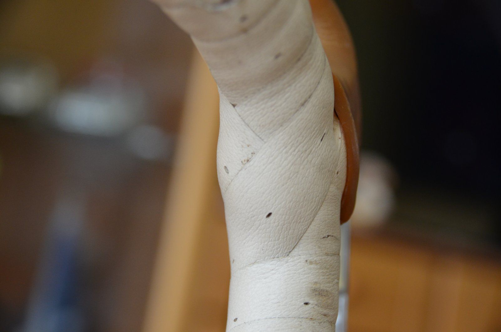

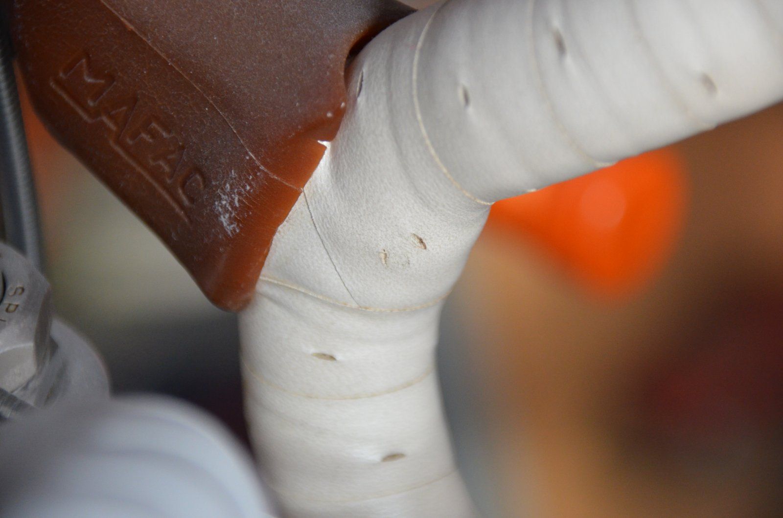

ich hätte dann auch nochmal eine Frage in Sachen Lenkerband.
Vor mir steht gerade ein PY aus 79, dass ich möglichst original mit Patina belassen möchte und ich stelle mir die Frage ob das stark beschädigte Lenkerband vielleicht doch erhaltungswürdig und original ist. Der "Knoten" hinter dem Bremsgriff spricht aber meiner Meinung nach gegen eine originale Profiarbeit.
Hat zufällig jemand eine Idee, wo man noch ein solches Lenkerband mit der Lochung noch bekommen kann?
Anhang anzeigen 989082Anhang anzeigen 989083
Die Sache mit dem Lenkerband hat mich noch verfolgt und so habe ich mal meinen Bestand gecheckt.
Hab tatsächlich einer Freundin das letzte in weiß gewickelt... Müsste so ziemlich genau das gewesen sein. Hab jetzt nur noch eins in eidotergelb und für nen halben Lenker in pink.
Ein Stück weiß hab ich noch gefunden.
Schade, dass die Sachen irgendwann alle werden 🤷
Find das Plaste-Band greift sich.... na ja
Velox Tressostar, muss man halt öfters mal wieder wickeln.
