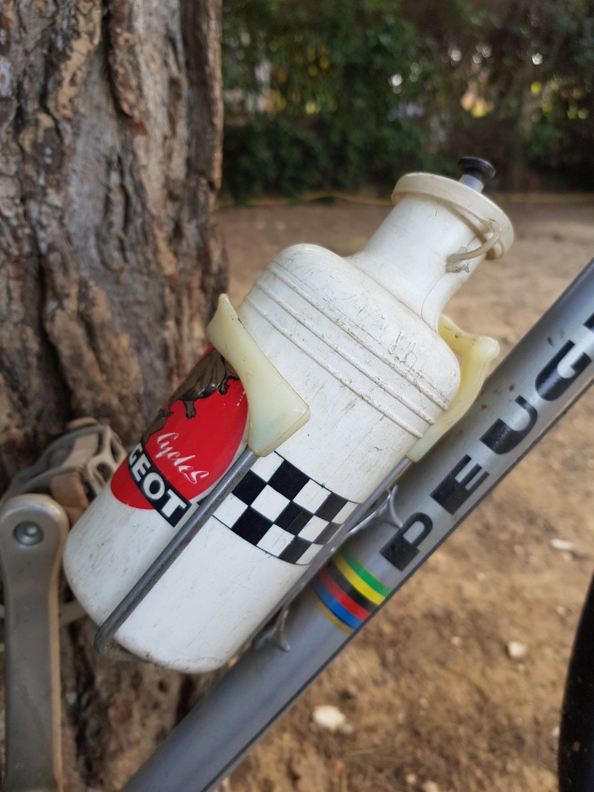

Sogar mir Original Trinkflasche … SüperPlüs … und wir waren sozusagen live zugeschaltet. Echte Leidenschaft.

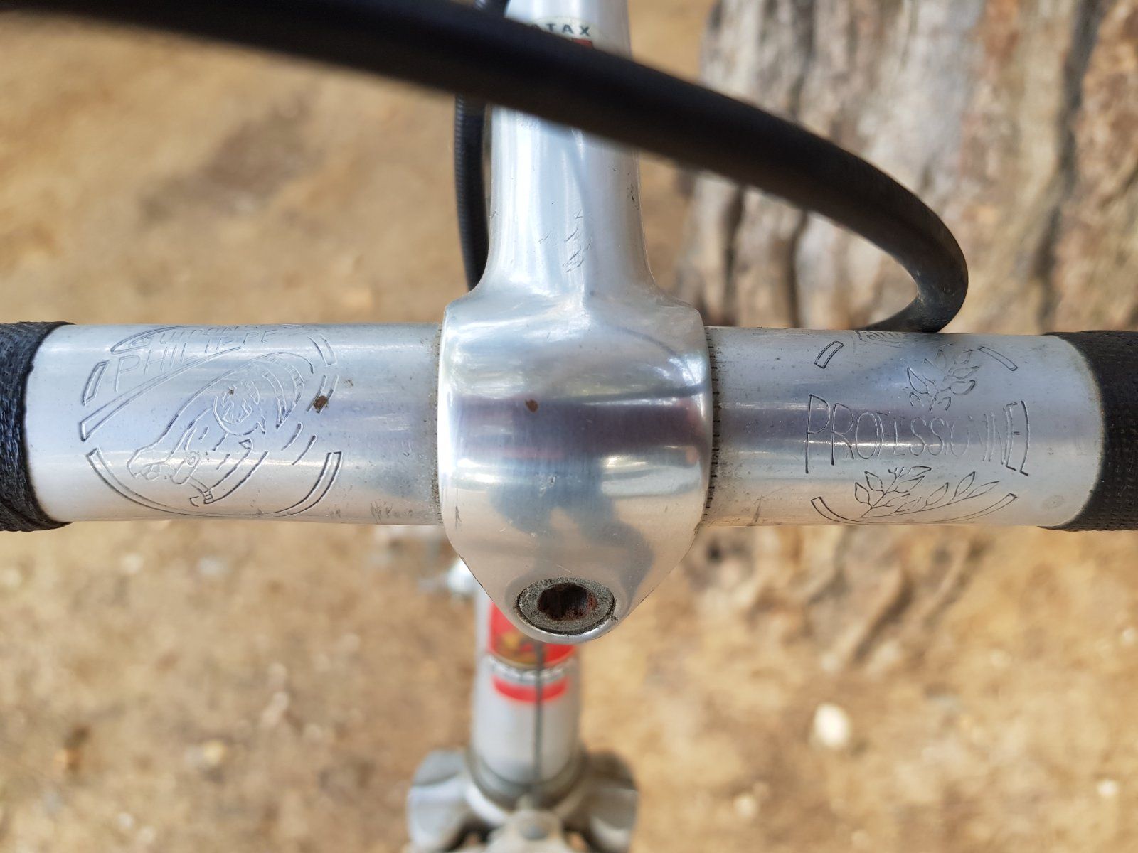

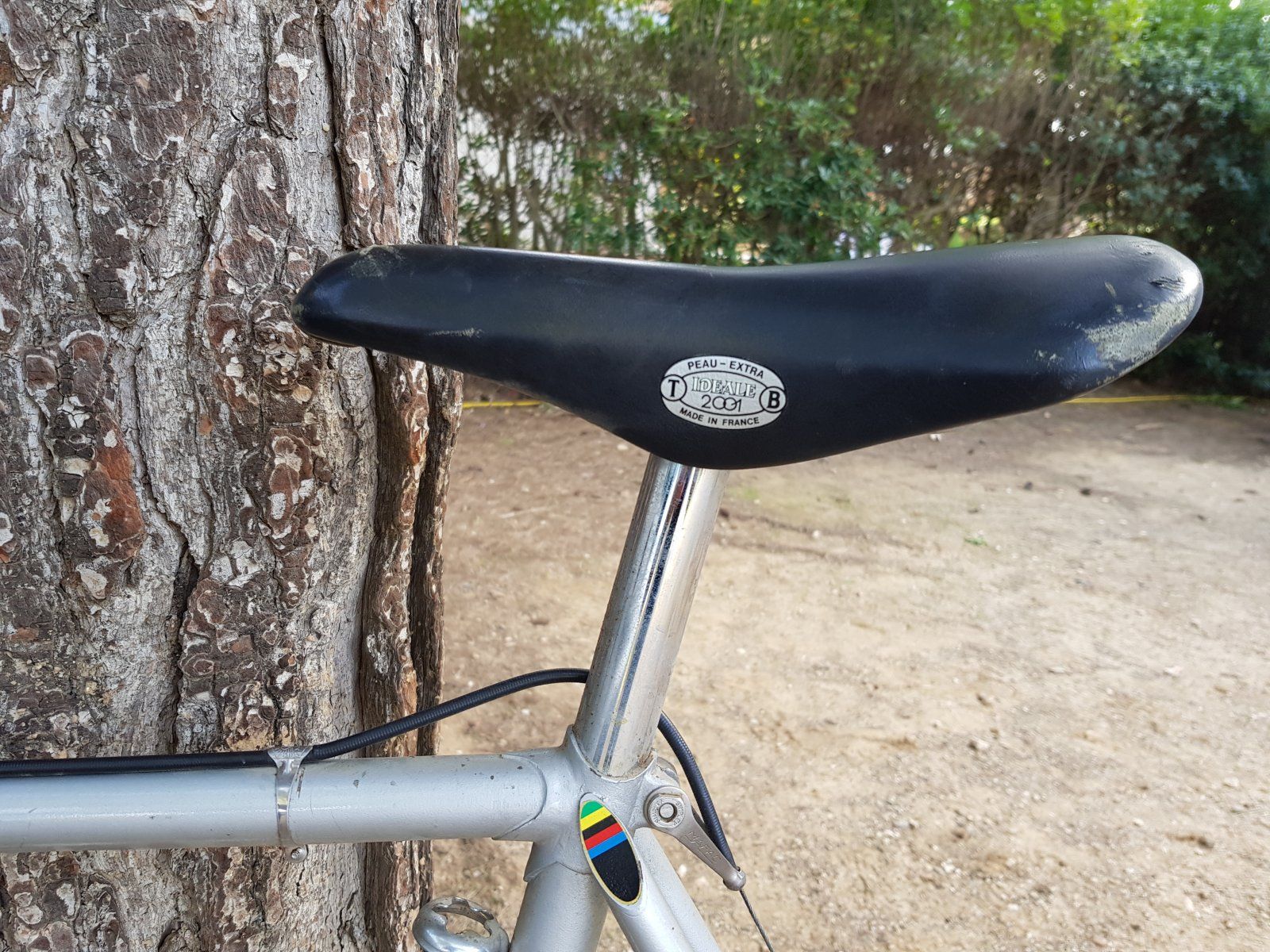

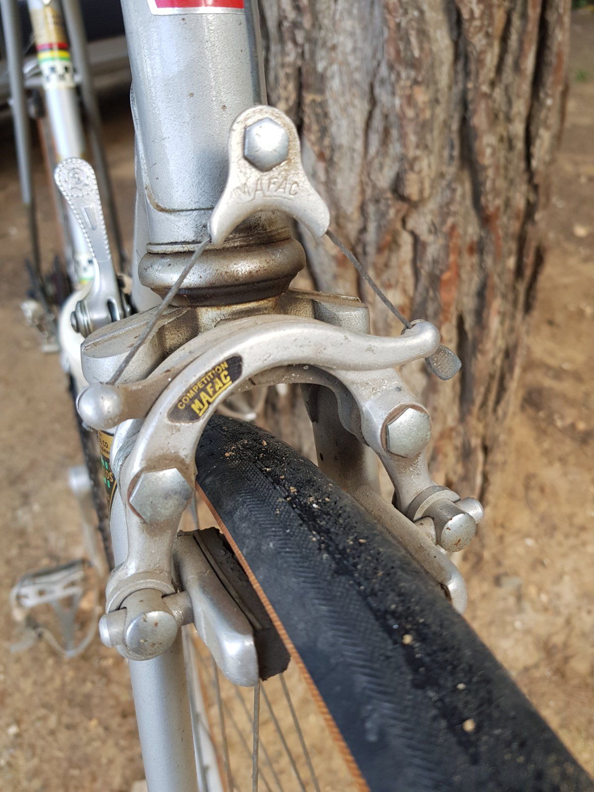

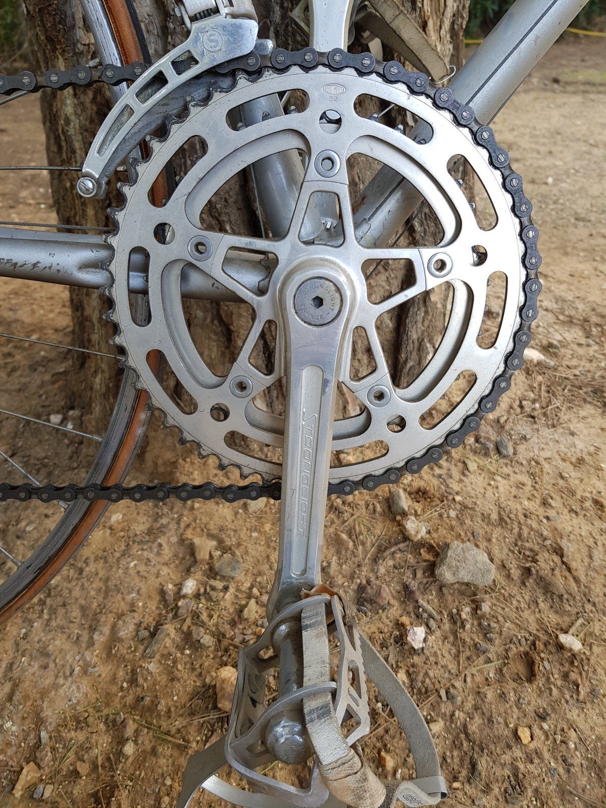

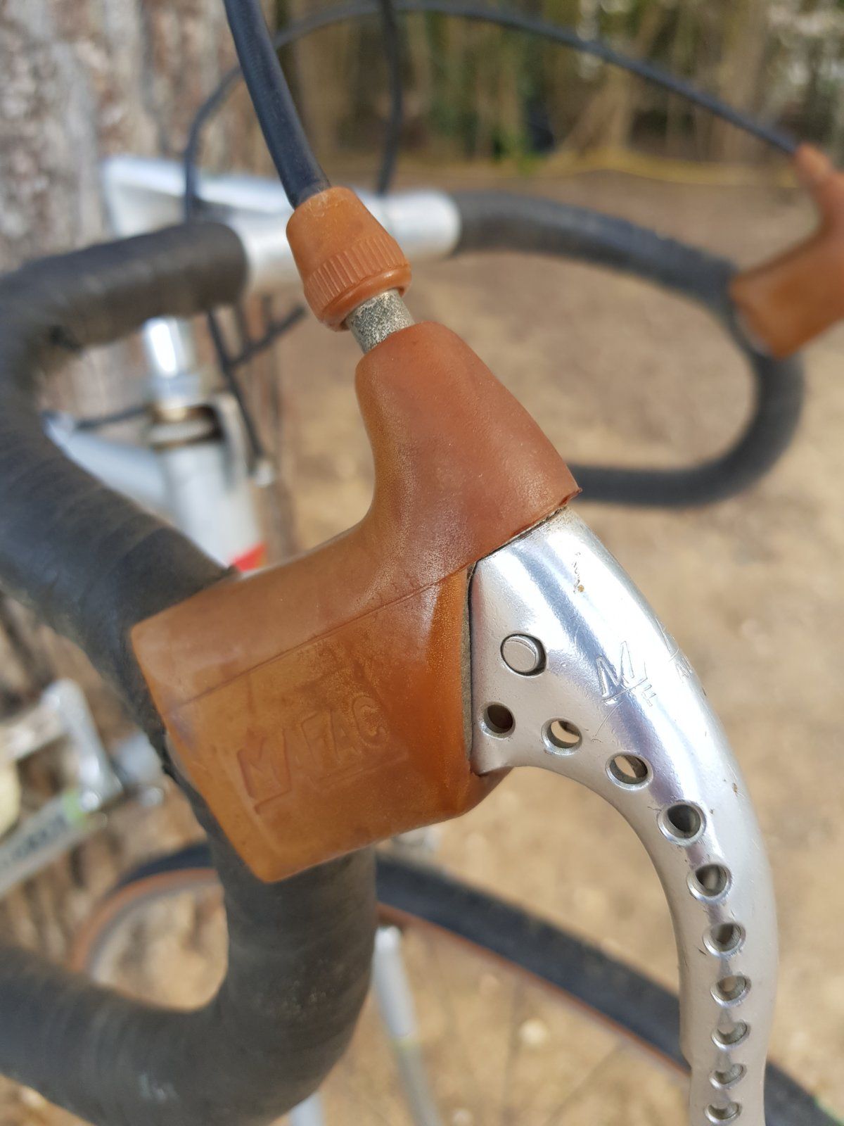

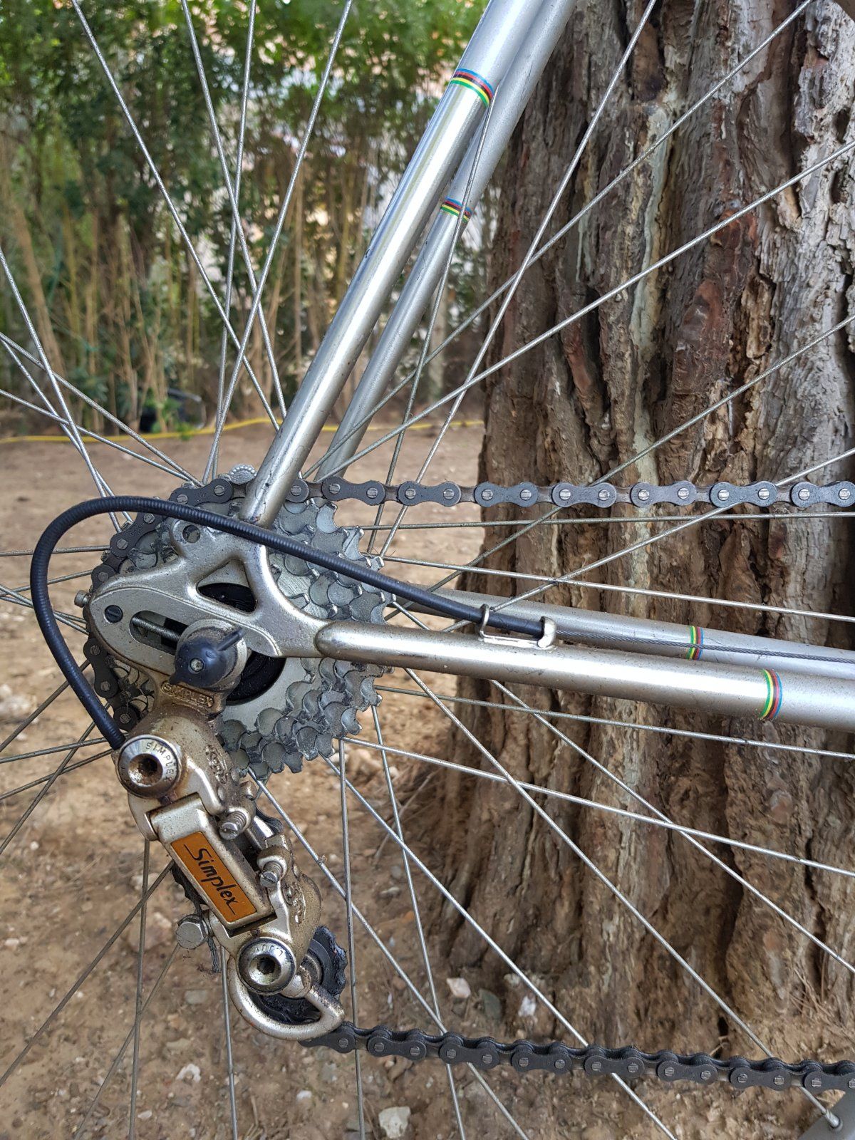

...doch nochmal hier nachgefragt zu meinem gestrigen Fang in Toulon: Worin unterscheiden sich die PX- von den PY-Modellen, speziell in den Jahren 1976 & 77?

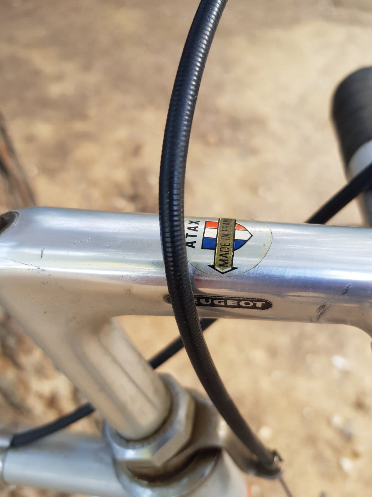

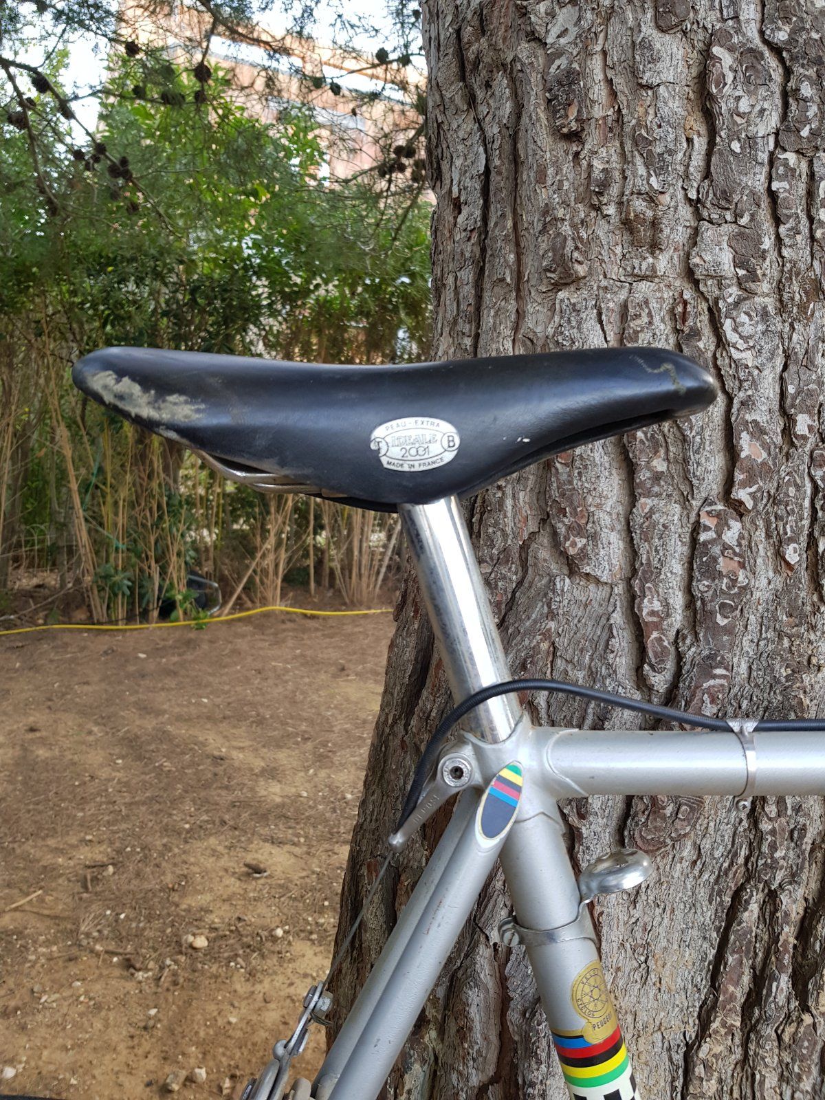

Ich frage, weil ich meine erkannt zu haben, dass mein Velo eine Ausstattung trägt, welche sowohl zum einen wie zum anderen Modell passen würde.
Beispiel: Die gezeigten Mafac-Hoods und den 6-fach Kranz kann ich so nur bei den PY-Modellen finden, den Sattel nebst Sattelstütze nur an den PX-Modellen.

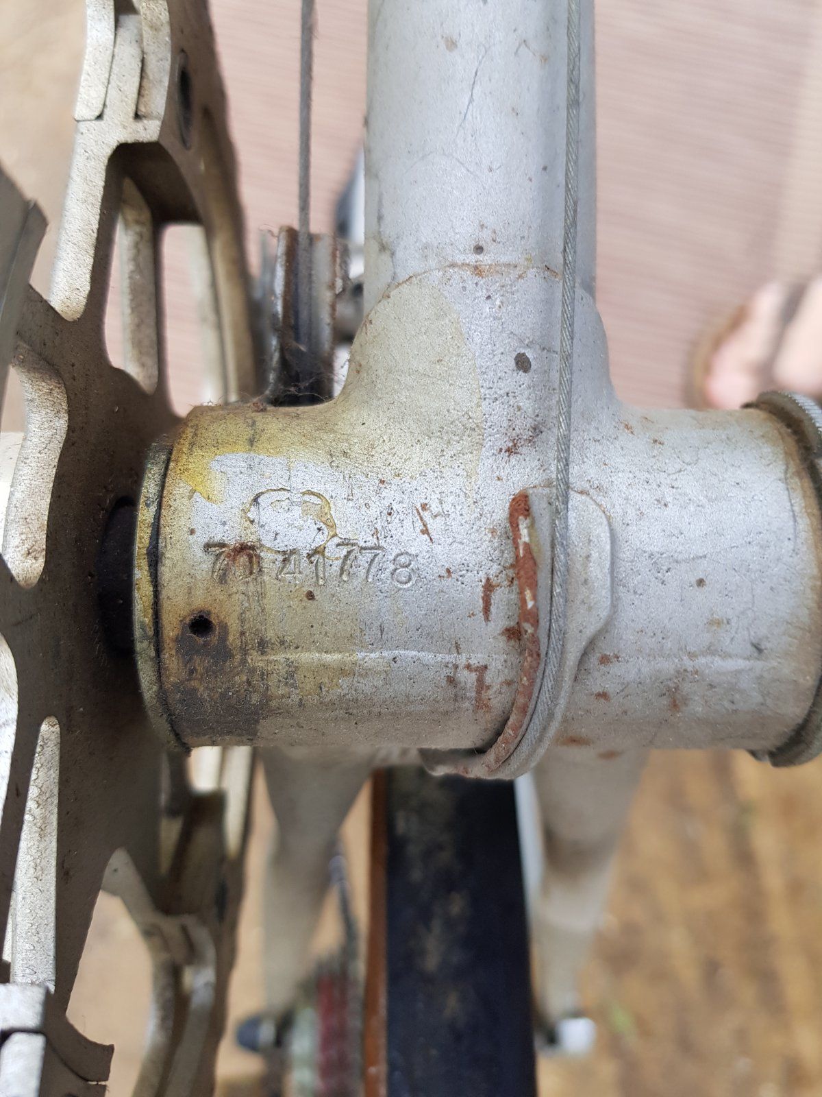

Zum Baujahr: Die Rahmennummer beinhaltet zwar eine "77", aber passt dazu ein Schalthebel mit Schelle?
Vielleicht mag mir hier jemand das auseinanderpuzzeln bzw. Tipps und Hinweise geben...

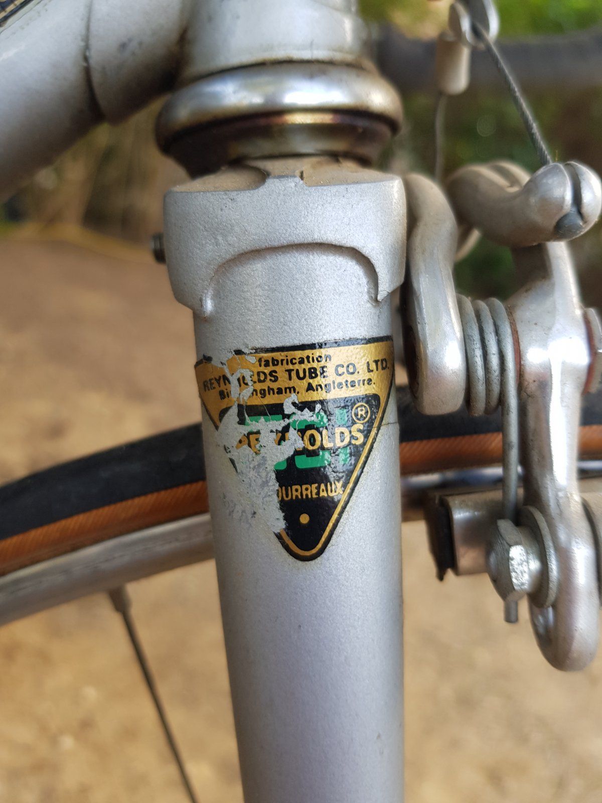

Also mein PY hat neben den Anlötsockeln für die Bremsen (CP) rote 531-Decals (SL), eine andere Gabelbrücke und keinen Chrom. Außerdem ist die SN nur dreistellig.
Das kommt wahrscheinlich auch aus den legendären Bahnhofsradwerkstätten von Peugeot, auch Atelier Prestige genannt und stammt bestimmt auch aus den dreizigern. 🤣😜
...und 77 sah das PY im Prospekt so aus:
Keine Anlötsockel für die Bremse, normales Reynolds-Decal, Teilchrom auf der Gabelkrone, Chromsocken.
Bis auf Sattel und -stütze meinem gleich...
