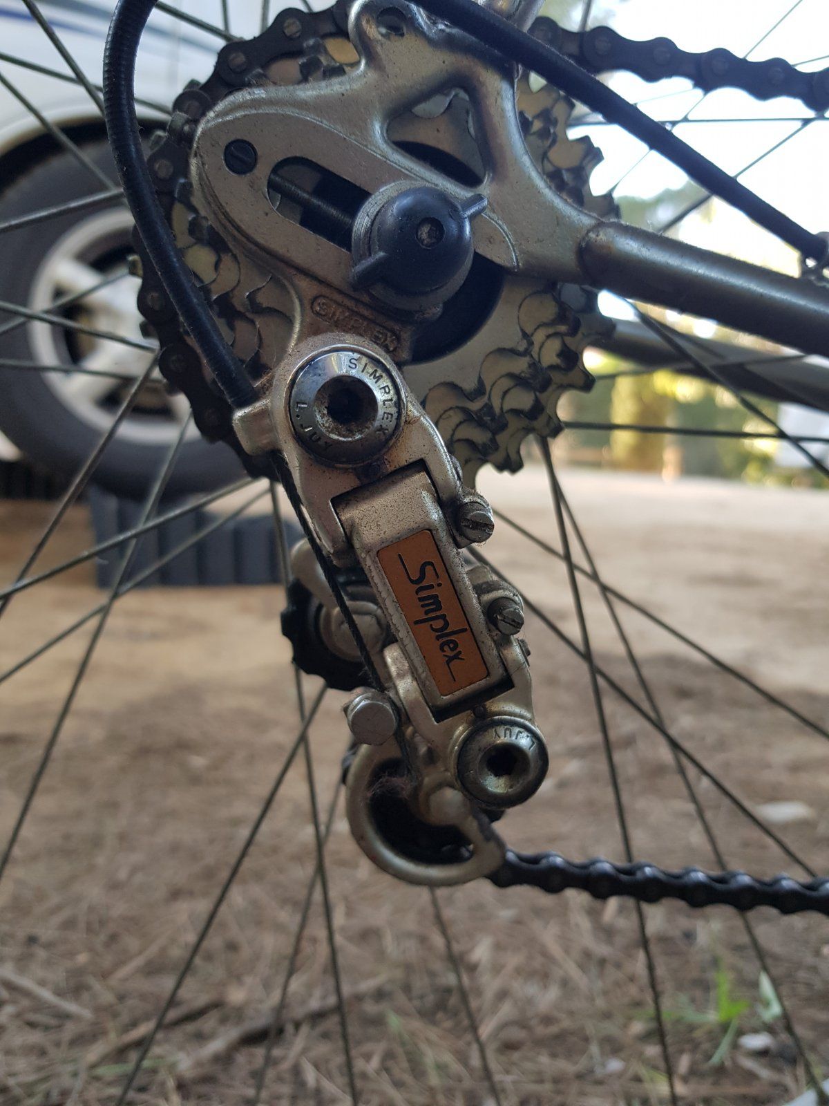

Oh, ein Thema für lange und kalte Winterabende ... :D ... An der Ausstattung: Die ersten PY gab's offiziell ab 1975 (einige schon in 74) und unterschieden sich vom PX beim Schaltwerk, Umwerfer und Schalthebel (SLJ - auf Wunsch auch in gold - anstelle Critérium), Sattel, Sattelstütze, Klemmbolzen, Bremsgriffe, Steuersatz, andere Kabelführungsschelle und 6fach anstelle 5fach. Später kamen dann weitere PY Varianten mit Chrommuffen, wahlweise je nach Modell in 7/10, 5/10 und 3/10, manche mit gelochten Tretlagergehäusen, normale oder gesockelte Bremsen als CP, bereits 76 mit gesockelten Schalthebeln und Kabelführung "untenrum" (kam dann später auch beim PX) und natürlich die Wunschausstattung und "sur mesure" ... und ... und ... und ...

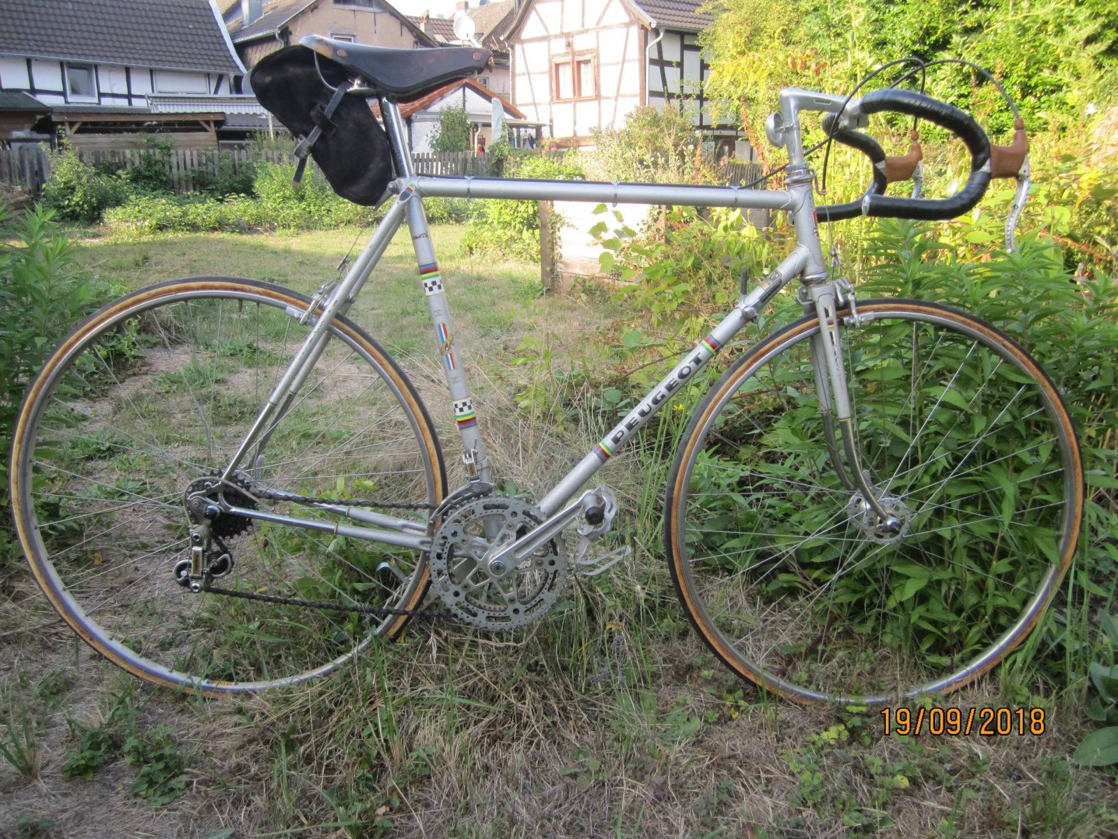

Ist das erste Rad hier dann ein PX oder ein PY ?
Anlötteile am Tretlager für Schaltzüge und am Unterrohr für Flaschenhalter , Chromsocken, keine SLJ Schaltgruppe ?
Keine Anlötteile für die Schalthebel, grüner 531 Kleber, keine Anlötteile für Bremsen

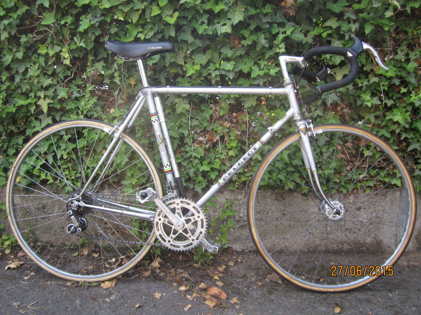

im Vergleich zu dem hier (was dann ja wohl definitiv ein PX ist ?) :
Keine Anlötteile an Tretlagermuffe , keine Anlötteile für Flaschenhalter und Schalthebel, SLJ Schaltgruppe, Chromsocken, grüner 531 Kleber

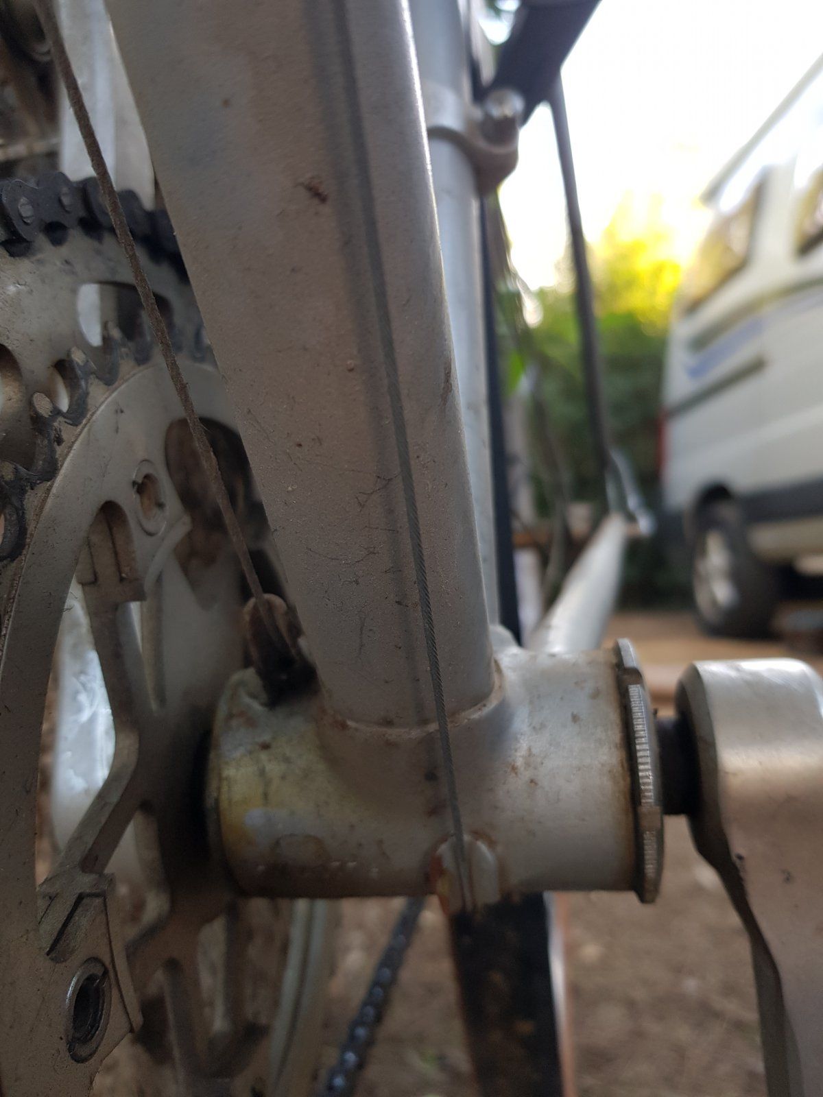

Ja, die kam zuerst beim PY und später auch beim PX. Mein '78ger sockenfreies PX 10 hat auch rechts das Leitblech, links die Führung unterm Tretlager und gesockelte Schalthebel ...
...die "Führungsbleche" hat mein Rahmen eben auch!
Ist das hier dann ein PX oder ein PY ?

...so sieht mein Rahmen auch aus!
Ich ziehe für mich das Zwischenfazit, dass die Abgrenzung zwischen PX und PY wohl doch nicht so klar zu definieren ist wie manch' "PY-Jünger" das gerne sähe.

So, ich meine bei meinem, soll ein 77'er PY sein sind die Schaltzugführung unten Campagnolo Anlötteile. Mein PY hat anlötsockel für FlaHa, das PX nich. An den Ausfallenden hinten hatte das PY die Einstell/Anschlagschrauben drin.

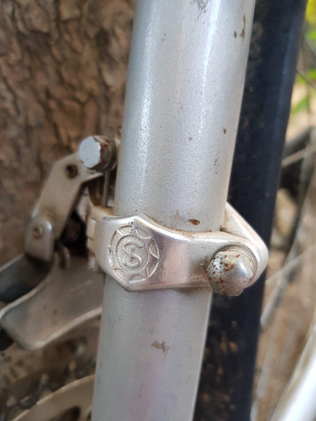

Die Sattelklemung beim PX Schraube mit Nase und Mutti, beim PY versenkter Inbus-Sattelklemmbolzen. Hab hier ein PX60/10, da ist Schaltzug unten mit Schelle und Rolle geführt. Im Ausfallende rechts die Schraube als Anschlag.

Hab nochmal nachgesehen. Das obere Rad in meinem Thread hat ebenfalls Sattelklemmung mit Inbus, das untere nicht.

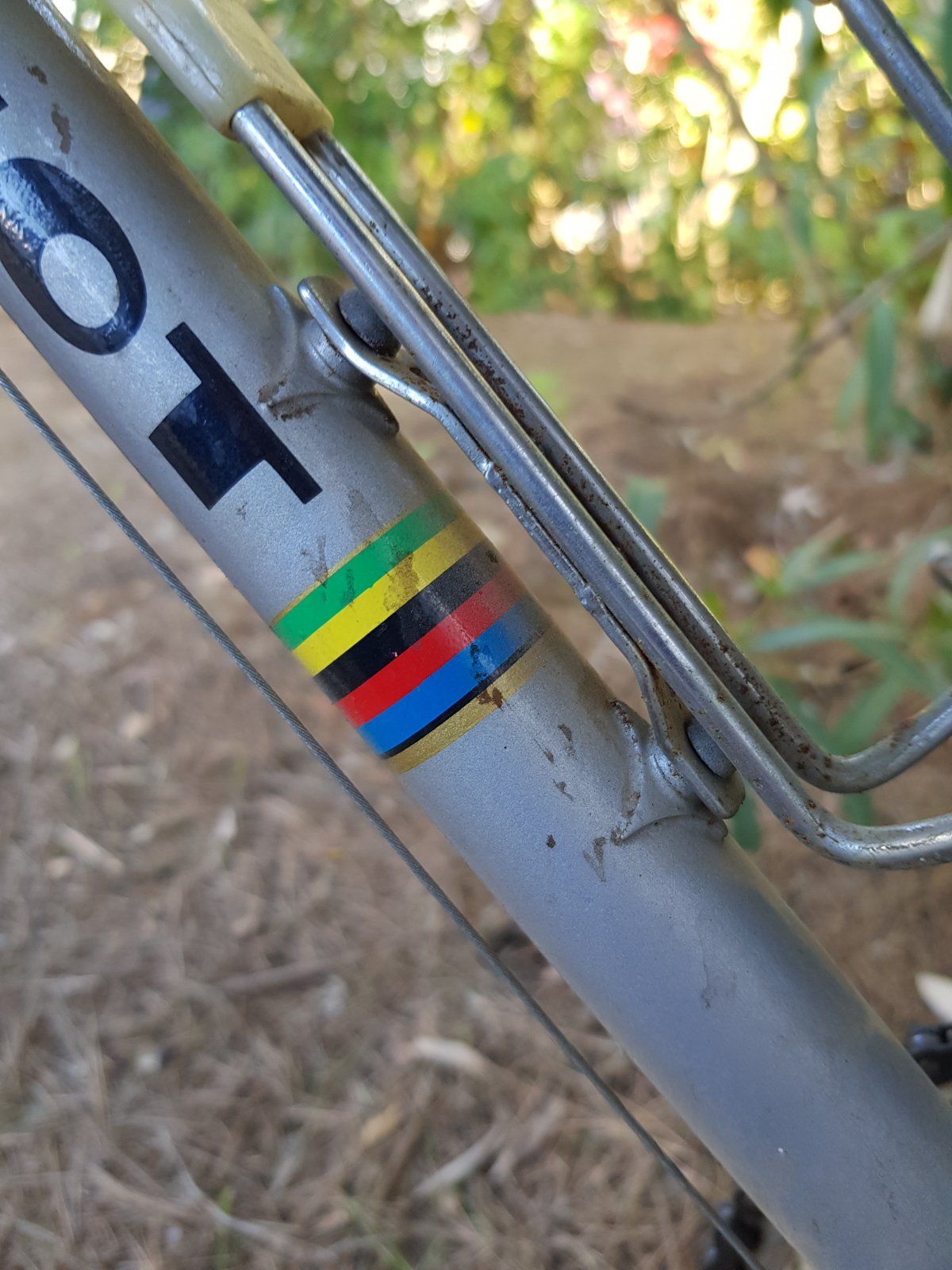

Mein 78ger PX hat das Campa Leitblech, Anlötsockel für Flaha und Schalthebel. Und Einstellschrauben in den Ausfallern ...

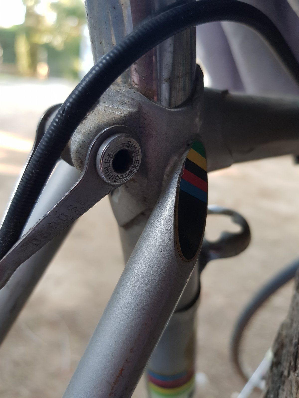

Den Simplex Inbus hat mein 78ger PX auch ...
Das obere von Dir gezeigte Rad hat eine LJ 1000 Schaltung, keinen SLJ Umwerfer, keine SLJ Schalthebel, keine gelochten Griffe, schwarze Hütlis. Das ist mit dieser Ausstattung kein PY. Oder einer der Vorbesitzer hat einen "downgrade" gemacht ...
