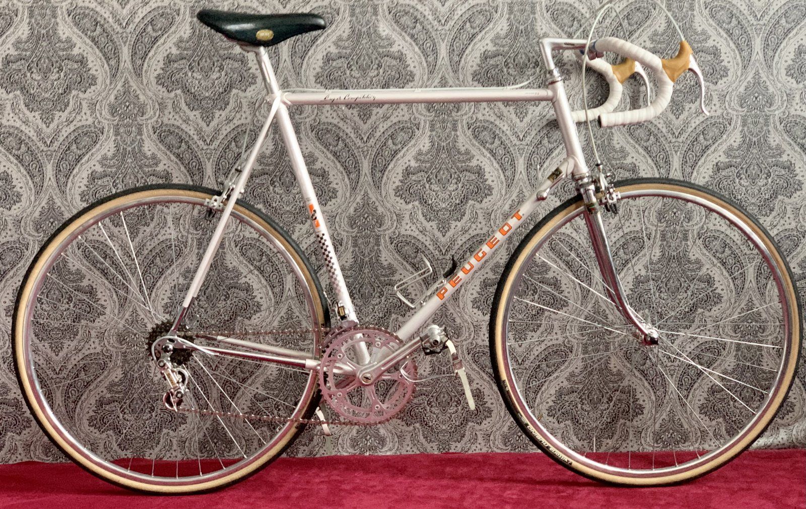

Ja, die Peugeot Decals sind unter Klarlack. Ich habe das Rad vom Erstbesitzer mit der original Rechnung vom 30.09.1980, da ist nichts gefummelt
Vielleicht ist ein abgeglubberter Original-531 unter den später aufgeklebten ...
@Hexer So ein Rad würde ich ja an Deiner Stelle - gerade auch, wenn's in gutem Zustand und RH 62 ist - auf gar keinen Fall behalten ... Ich stell' mich schon mal an ...
@Hexer So ein Rad würde ich ja an Deiner Stelle - gerade auch, wenn's in gutem Zustand und RH 62 ist - auf gar keinen Fall behalten ... Ich stell' mich schon mal an ... Anhang anzeigen 1033322
Das Rad kennst Du glaube ich schon, Zustand ist in meinen Augen völlig in Ordnung, nicht perfekt (passt also zu mir).
RH ist 64, wenn ich ehrlich bin, merke ich beim Fahren keinen Unterschied zur RH 62 😊. Steht hier im Salon 😅.

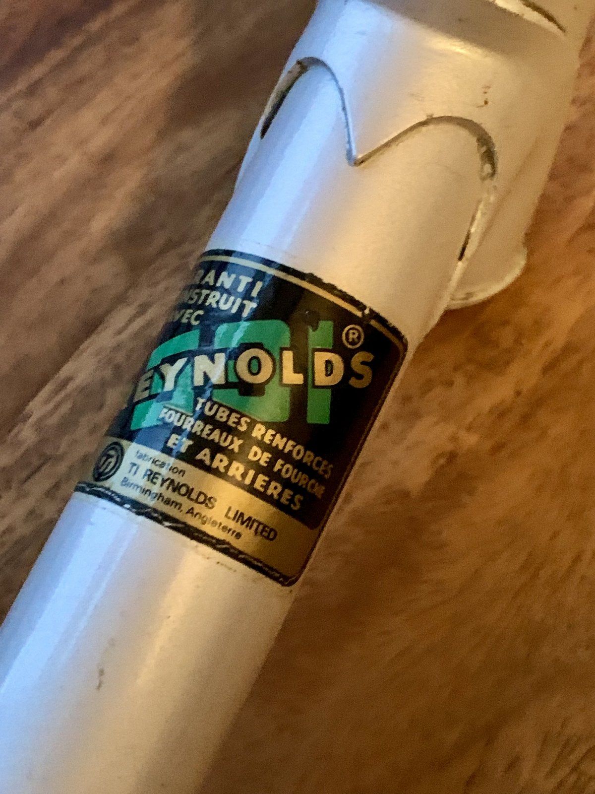

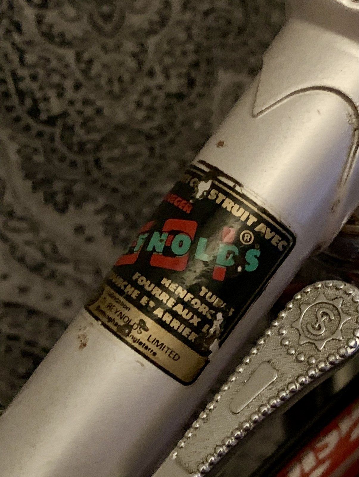

Da bin ich mir aber ziemlich sicher, dass die mit Klarlack überlackiert sind ... sogar bei meinem 81ger PX8
Zu den lackierten Reynoldsdecals, bei meinen Peugeots:
PX10 1972 kein Klarlack
PY10 1976 kK
PX10 1978 Klarlack
PX60 1976 kK
PY10CP 1976 kK
Pro10 1981 Klarlack
Contre la montre 1989 kK
