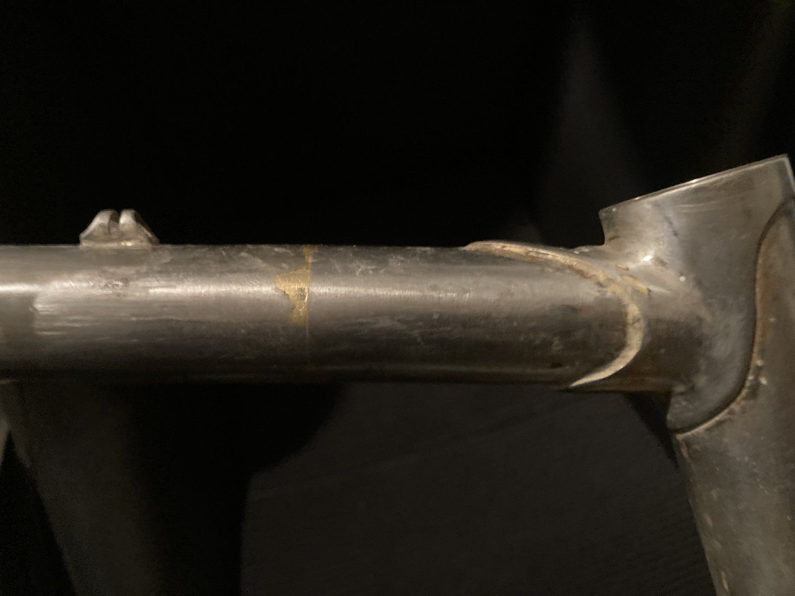

...tja, das Drama muss raus, oder auch "Tod eines Projektes?". Wohin mit meinem Frust, wenn nicht hierher...

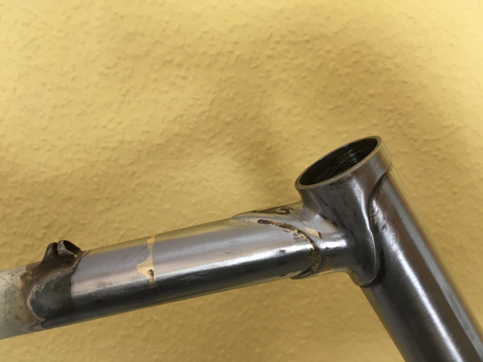

Bei der Demontage meines PX10 erfühlte ich eine winzige Beule auf der Unterseite des Unterrohres, gleich hinter dem Steuerkopf.
wenn man das möchte, ist der Rahmen bestimmt mit überschaubaren Kosten zu retten.

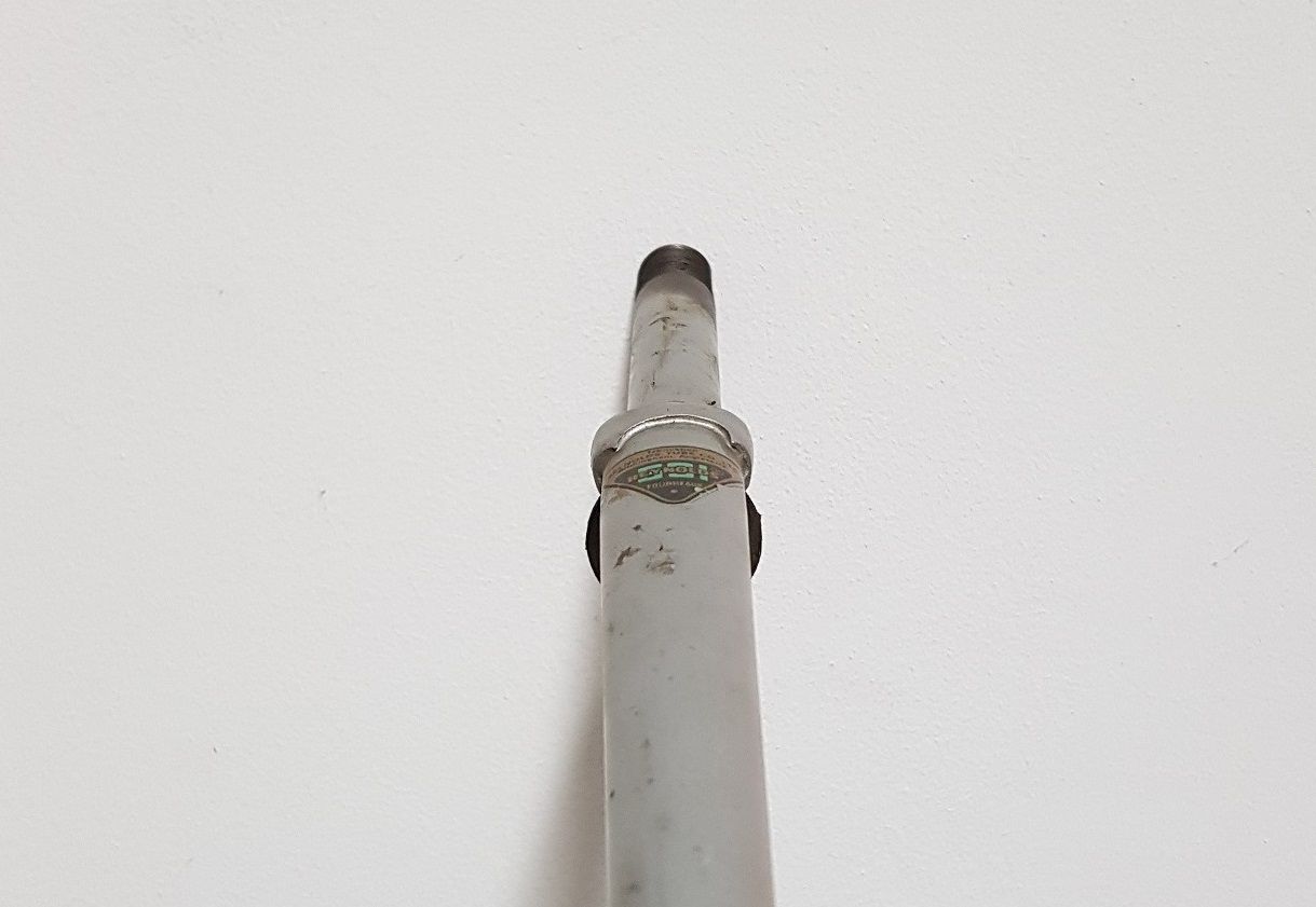

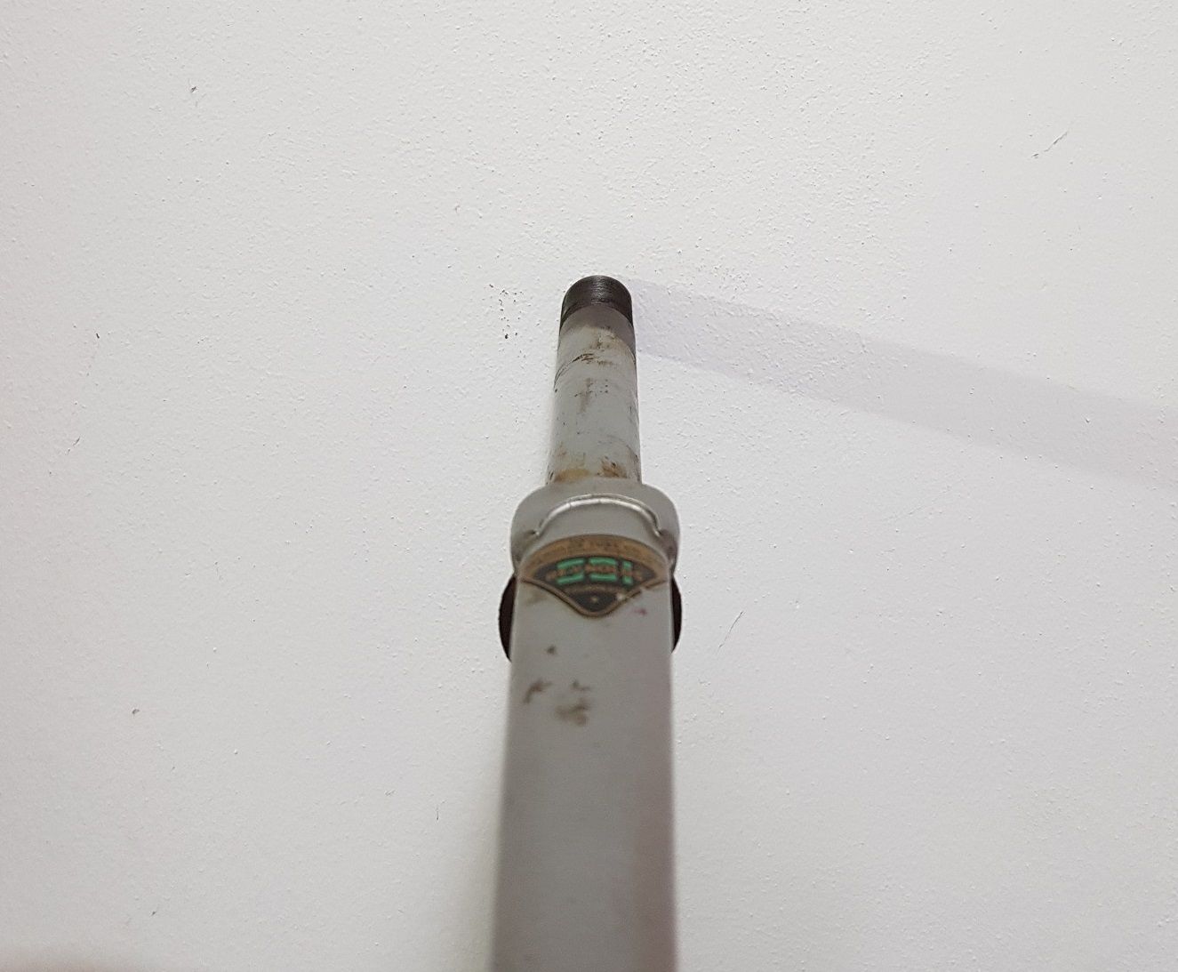

Mein Problem ist allerdings eher die Gabel bei der, wie schon ausgeführt, das Schaftrohr am Eingang in die Gabelkrone leicht angeknickt ist. Es wurde mir dringend davon abgeraten, das zu richten.
Den Rahmen würde ich bei den verhältnismäßig geringen Spuren glatt noch so fahren...
Jau richten würde ich das auch nicht.
Is die kritischste Stelle am ganzen Frameset und man sieht eine Veränderung erst wenn die Gabel abfällt.
Ich vermute aber mal das man so ein einzelnes Rohr mit überschaubarem Aufwand tauschen kann.
Irgend jemand hatte hier mal einen Link zu einer Seite gepostet die einzelnen Reynoldsrohre angeboten hat.
Damit sollte @DS19Pallas 'sens Rahmenbauer doch kein Problem bei der Reparatur haben.

...reparabel ist das allemal. Dann aber sind Neulack, Neuchrom und neue Decals fällig. Das steht selbst für mich (!) in keinem Verhältnis mehr. Eine frische Gabel zu finden wäre da eigentlich Thema...

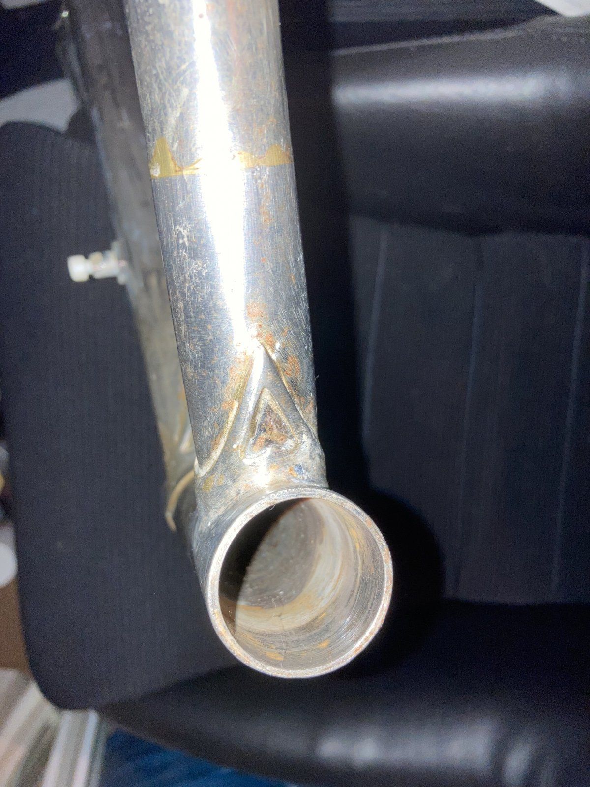

...so, da die Gabel für mich als unrettbar gilt, zumindest im professionellen Sinn, habe ich ein Experiment gewagt und die Gabel unter Zuhilfenahme eines hydraulischen Wagenhebers und eines Kantholzes in einen Stahltürrahmen im Keller eingespannt...
Vorher
Nachher
Achtung: Nicht zur Nachahmung empfohlen! Ich wollte hiermit nur darstellen, was mit gezieltem Krafteinsatz machbar ist. Ich werde damit fahren, aber niemals so eine Gabel weiterverkaufen. Ergänzend werde ich mir mindestens eine intakte Ersatzgabel, möglicherweise sogar ein komplettes Rahmenset hinlegen...
Vorher
Nachher
Das hast du gut gemacht ....das mit dem Wagenheber im Türdurchbruch habe ich früher mal mit einen verbogenen Rahmen meiner damaligen Kreidler RS 50 gemacht , das war so ein Blechkörperhohldingens , das ging auch gut , und gefahren bin ich da noch lange mit , Stahl verzeiht einiges

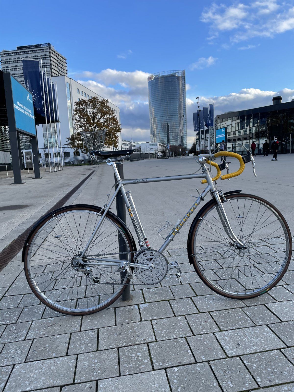

ich habe ein altes P10S (vielleicht BJ 1983) - zumindest laut meiner Recherche. Ich möchte es wieder aufbauen lassen (säubern und wieder instand setzen lassen). Habt ihr Tipps worauf ich achten muss und wo ich einen Originalen Rennradlenker sowie Sattel herbekomme, leider scheinen diese über die Jahre ersetzt worden zu sein.
Habt ihr Vorschläge, was optische Optimierung betrifft? Ich hatte überlegt, das Lenkerband bspw. in Orange zu machen, um das Orange des Rahmens aufzugreifen.
Danke und viele Grüße :)

Hallo zusammen,
ich habe ein altes P10S (vielleicht BJ 1983) - zumindest laut meiner Recherche. Ich möchte es wieder aufbauen lassen (säubern und wieder Instandsetzung). Habt ihr Tipps worauf ich achten muss und wo ich einen Originalen Rennradlenker sowie Sattel herbekomme, leider scheint diese über die Jahre ersetzt worden zu sein.
Lenker könnte ich noch im Keller haben, melde mich Morgen!
