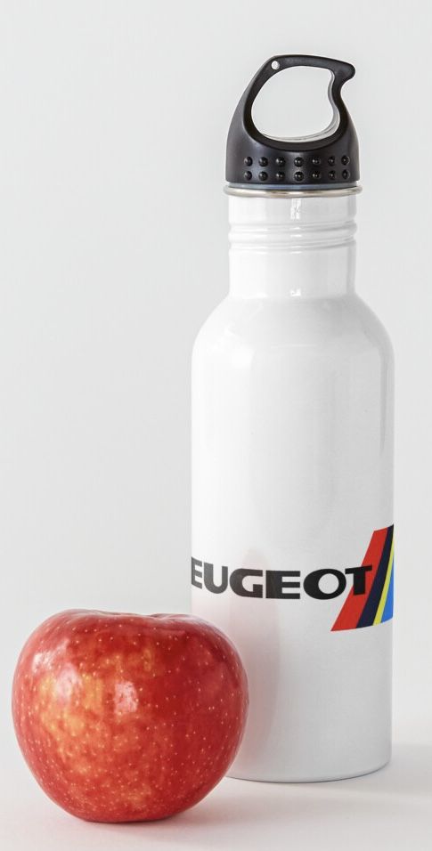

Hat hier schon einmal jemand etwas bestellt oder weiß ob die Flasche in einen Halter passt, Qualität usw...?
Danke!
https://www.redbubble.com/de/i/trin...treifen-schwarz-von-JRLdesign1/84659676.Y6CDO
Danke!
:eek:
Sorry, aber das geht gar nicht....(ausser Du trägst die Flasche im Rucksack auf dem Rücken...😉)
Dann bestell Dir lieber den Peugeot Aufkleber vom gleichen Anbieter und kleb ihn auf eine neutrale weisse Flasche im klassischen Design
:eek:
Ne, ich kauf die nicht...
Danke!
Redbubble ist absolut seriös. Ich habe dort schon zig Shirts bestellt, die eine ordentliche Qualität aufweisen und v. a. schöne Drucke. Der Kundenservice ist sehr kundenorientiert. Ein Shirt war mir zu groß. Ich konnte es behalten und sie schickten kostenfrei ein neues. Ähnliches habe ich auch bei Produktionsfehlern erlebt. Würde ich die Flasche haben wollen, täte ich sie bestellen.
