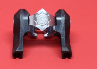

PX10-Anfängerfrage: welche Anbauteile benötige ich am PX10 für eine korrekte Führung der Schaltzüge zum SW bzw. Umwerfer ?
So etwas ?
