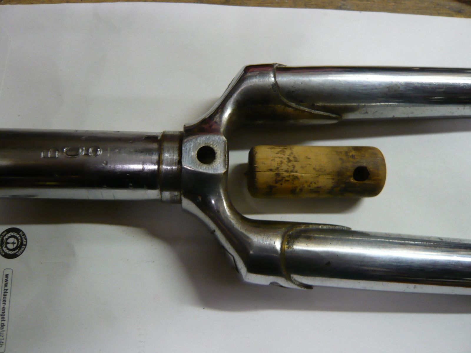

( Wahrscheinlich ) Aus der Kategorie: Wissen, das die Welt nicht braucht - habe mal nachgemessen und der Holzstopfen hat in meiner Gabel eine Länge von genau 50 mm.
MfG Michael
Re: Peugeot Rennräder
Da wird alles Mögliche und Unmögliche reininterpretiert , ich glaube auch das ist sowas eine eine Dichtung .
Das so ein 20 mm Holzstopfen der unten im ohnehin dickwandigem Schaftrohr , das zusätzlich ja auch noch im Gabelkopf steckt , was verstärken soll ist nicht glaubhaft , sonst hätten das ja alle machen (müssen) und Schaftrohr plus Gabelkopf verbiegen , meine Güte mit der notwendigen Kraft täte der Rahmen sich vorher zusammenfalten und die Gabelbeine abknicken .
um mal Deine Fantasie in die richtige Richtung zu führen: so sieht das Ding aus und es ist aus Hartholz und kann durchaus Flattern verhindern
Ich glaube so 2 - 3 davon finde ich noch , ich werde die als Gabelstabilisator anbieten , nicht billig natürlich ...🤣
Oder ich bau die nach , so ein Besenstiel abgedreht und in Stücke gesägt ist eine gute Investition

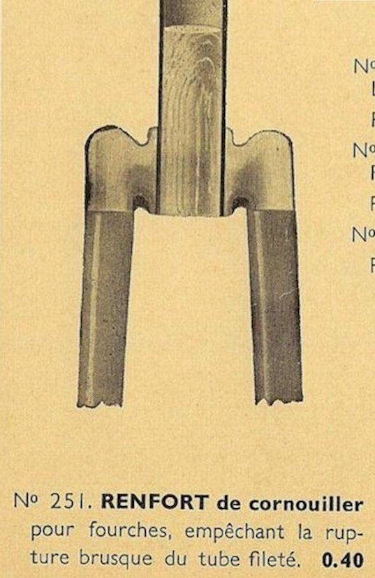

Die Franzosen nennen den Holzstopfen aus Hartriegel "Cornouillet". Siehe:
https://fr.m.wikipedia.org/wiki/CornouilletDanach ist es ein Sicherheitsfeature.
Übersetzung :
Das Cornouillet ist ein Fahrradzubehör.
Es ist ein Zylinder aus Hartriegel, geschnitzt und in den Drehpunkt der Gabel eines Fahrrads eingepresst. Dieses Zubehör verhinderte bei einem Drehzapfenbruch das Abrollen des Vorderrades und damit einen Sturz des Radfahrers mit oft schwerwiegenden körperlichen Folgen.
Ja , das ist ja ein bekannt häufiger Schaden , so eine Gabel bricht ja gerne direkt beim Konus ab , ich glaub es nicht .
Immerhin wissen wir jetzt den wirklichen Zweck den sich die Altvorderen mal vorgestellt haben , danke .
