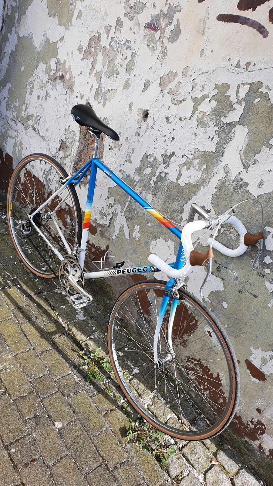

Hallo zusammen,
ich bin erst seit kurzem unter den Rennradlern, vorher war ich immer nur mit MTB und Trekking Rad unterwegs.
Ich hatte mir das 1987er Peugeot Galibier eigentlich gekauft um es wieder fit zu machen und dann mit kleinem Hobby Gewinn weiterzuveräussern... Rennrad war nie meins ausser zum basteln und weitergeben.
Aber siehe da, passende Geometrie und (für mich) schöne Optik haben dies innerhalb von Wochen geändert, so dass ich jetzt nach Möglichkeit zwei bis dreimal pro Woche fahre.

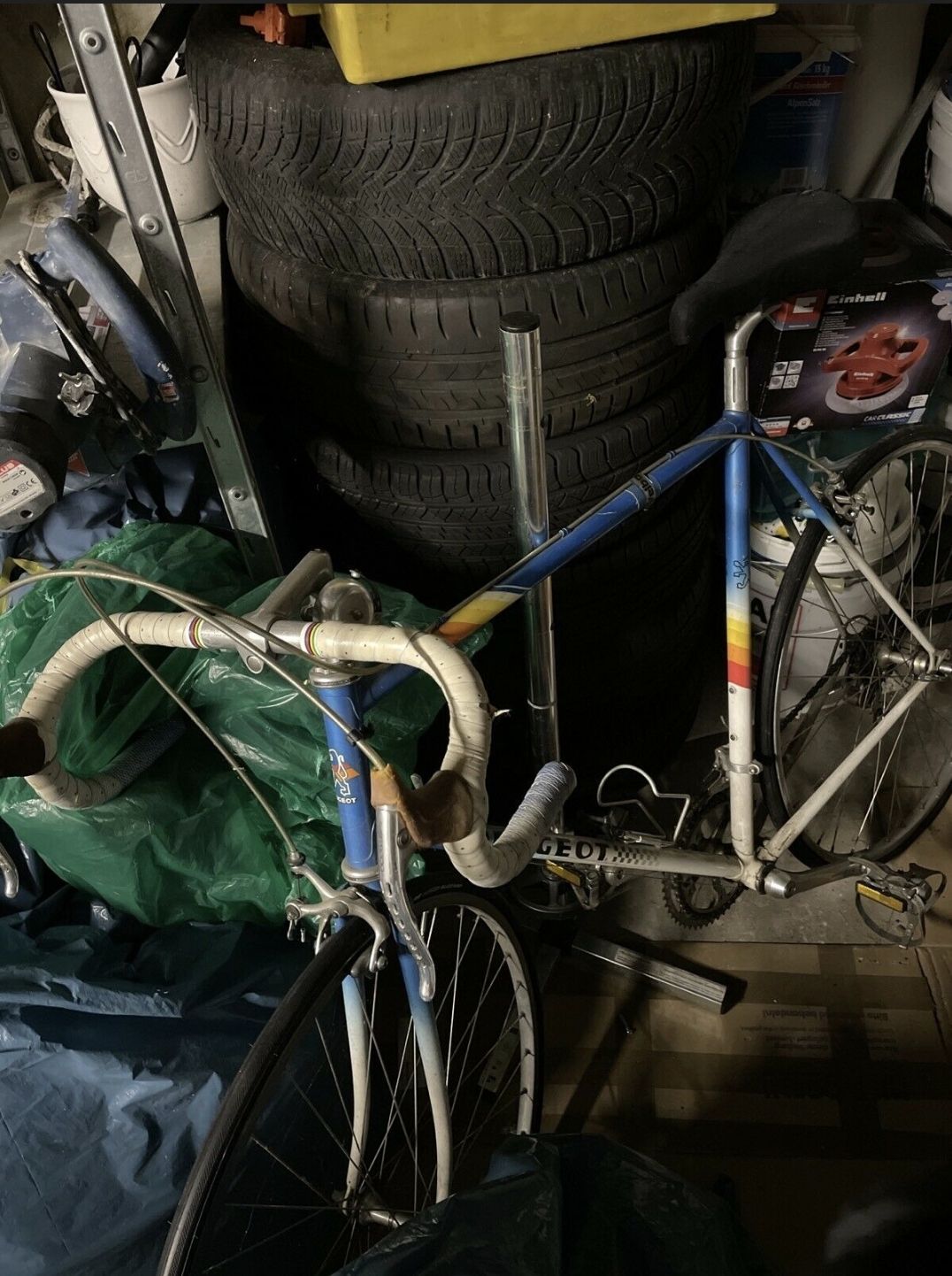

Das war der Fundzustand
Bestandsaufnahme:
Alles ganz passabel und eigentlich gepflegt... aber jahrelang eingelagert.
Komplett Shimano 600, super bequemer, aber zerfetzer Sattel, Reifen am alterslimit, Bremshüllen und Züge fertig, Kettenblätter und Ritzelpaket in gutem Zustand, extrem rund und gerade laufende Räder (vorne Mavic MA2, hinten Mavic 3d Argent)

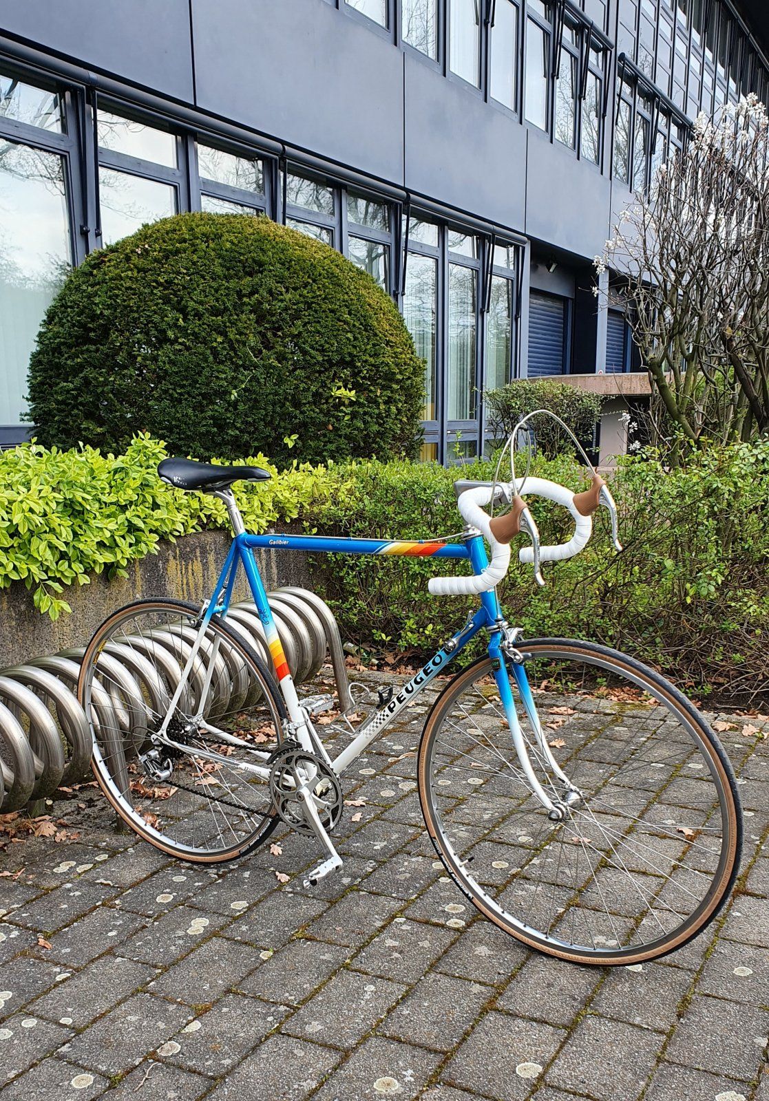

Nach kurzer Probefahrt stellte ich fest das ich das Teil für mich behalten will!
Also erst mal alles saubergemacht, poliert und gewachst.
Alles Lager gereinigt und gefettet.
Kleine Kratzer und Steinschläge ausgebessert.
Neue Transparente Jagwire Hüllen und Züge verlegt und neue Griffgummis und Bremsbeläge angebracht.
Einen guten gebrauchten Selle Bassano Sattel und Standard Alu Pedale verbaut
Schickes weisses "Kork" Lenkerband gewickelt.
Und Continental Schläuche mit Michelin Dynamic Classic Mänteln montiert.

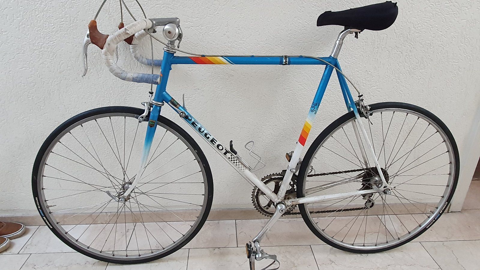

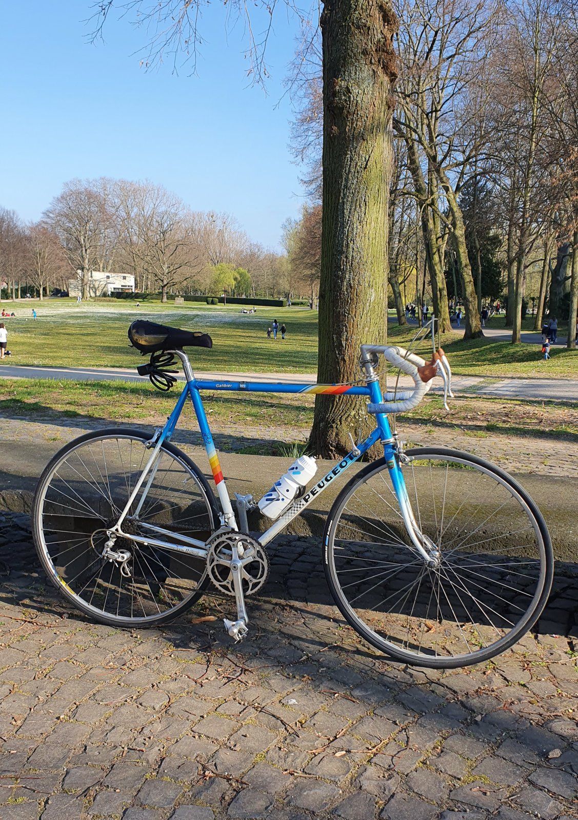

Sieht für meinen Geschmack toll aus und fährt sich auch so... nur der grösste Gang könnte für meinen Geschmack etwas länger ausgelegt sein.
So sieht das Teil jetzt aus:

Schickes Rad geworden!👍👍👍

Sehr schön geworden 👍🏼. Die Bowdenzüge gehören eigentlich hinter den Lenker. Das lässt sich ganz leicht beheben, Lenker mit Vorbau rausziehen und einmal um die Längstachse drehen und fertig, kann dabei alles dran bleiben.

:daumen: Das haste aber schön gemacht ...
... und willkommen bei den Peugeotierern ... :)
So'n Galibier könnt' mir auch noch gefallen ... :D
Danke... danke.
Ich bin auch sehr zufreieden.
Das mit den Zügen wusste ich nicht... dachte die werden immer vorm Lenker velegt. So hab ich das auh auf den meisten Fotos gesehen.

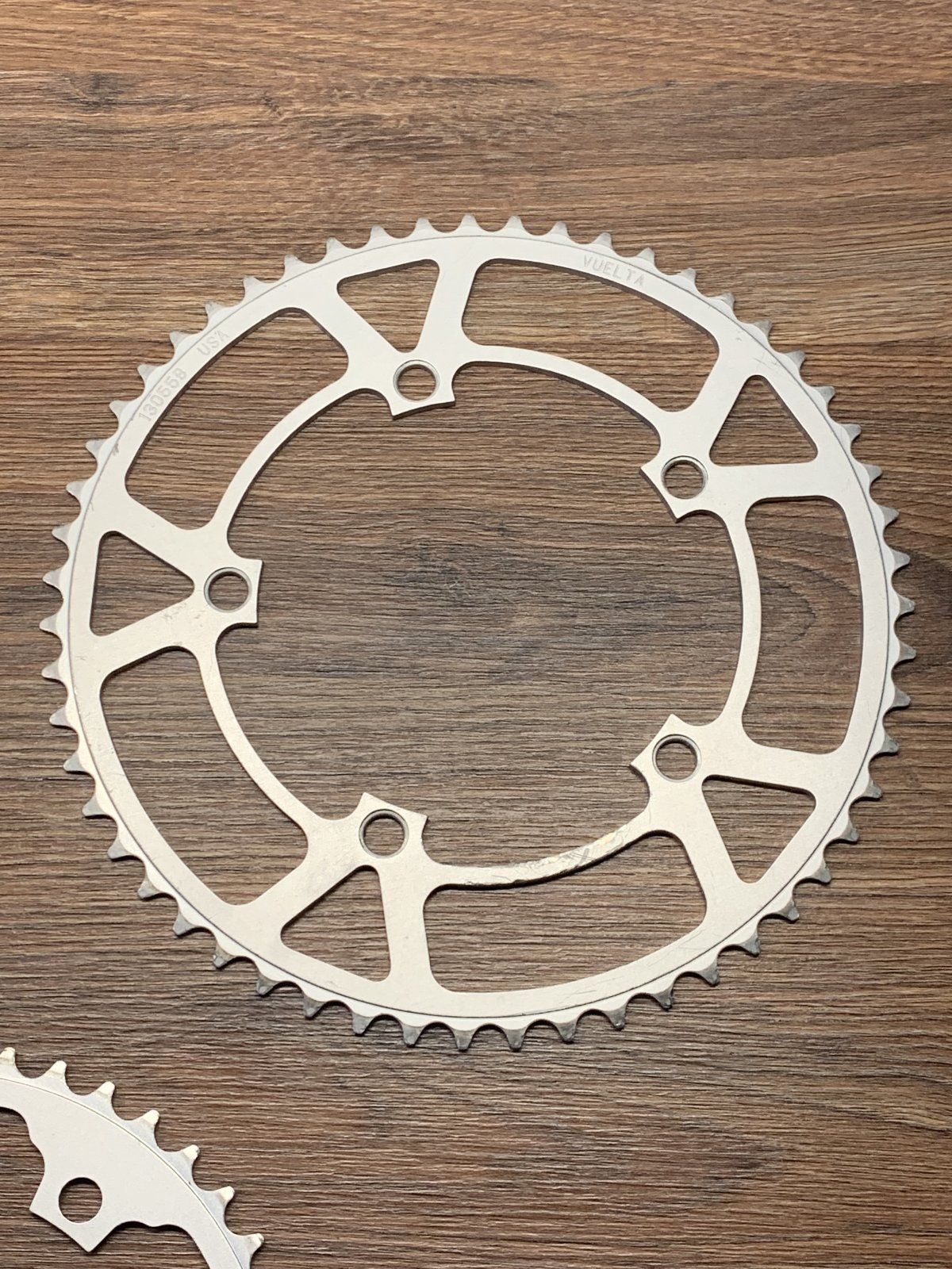

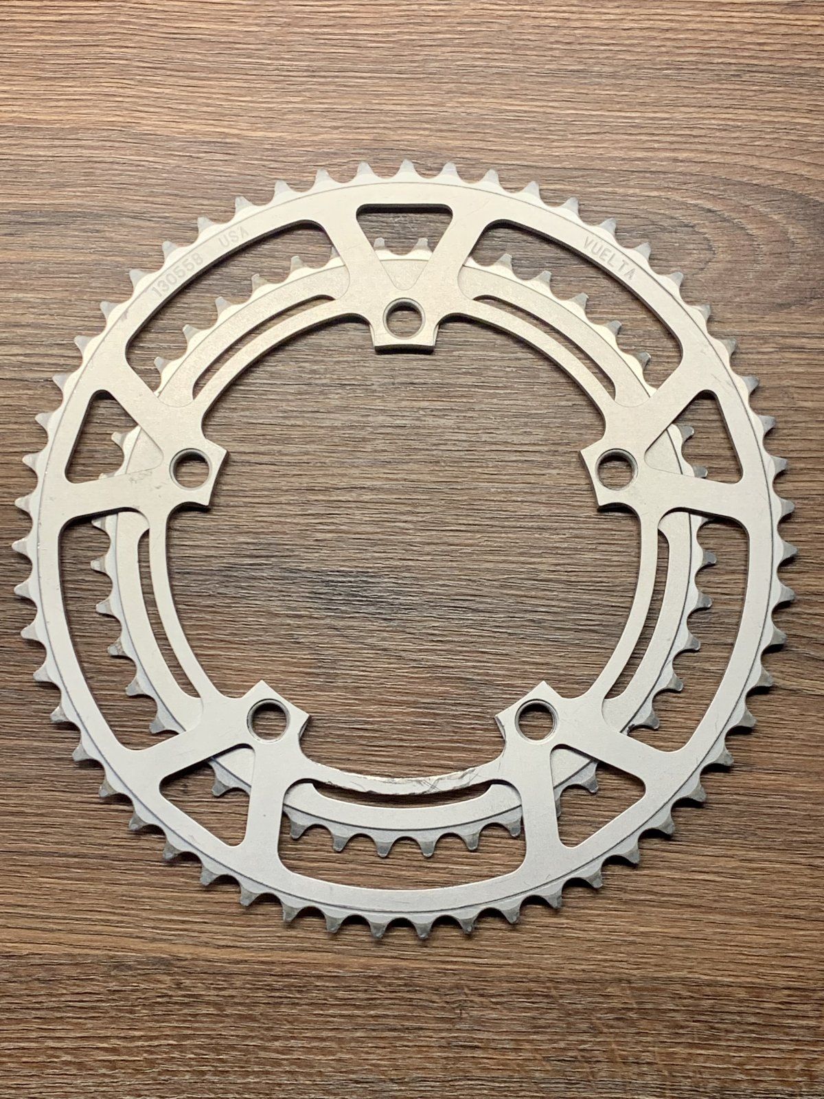

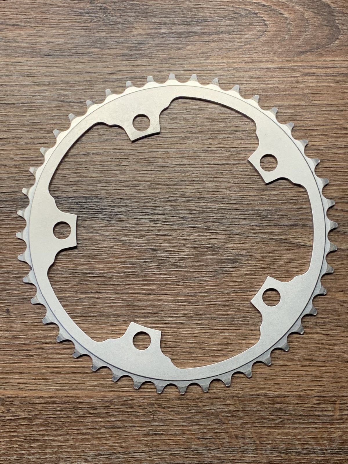

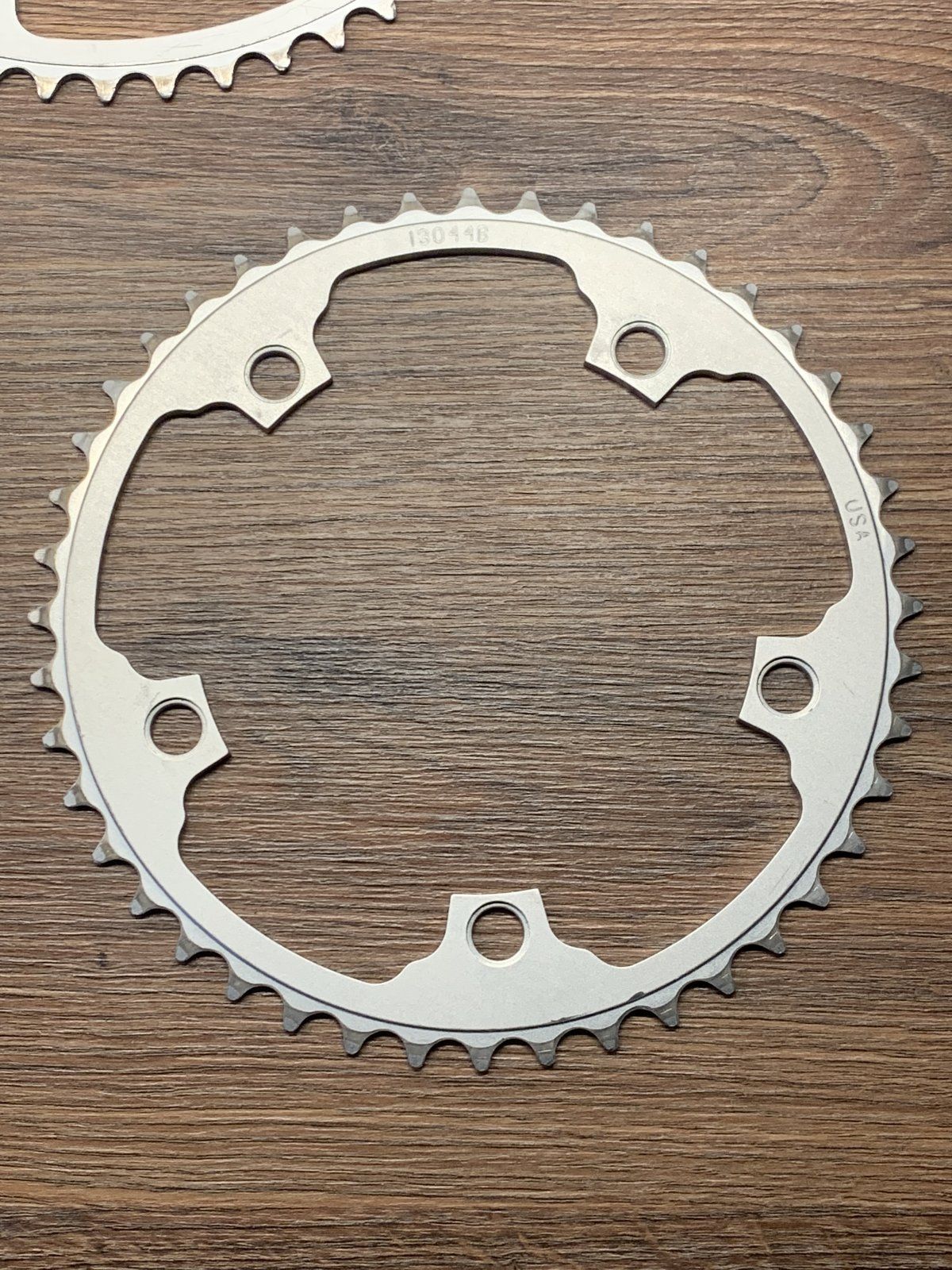

Was hast Du denn aktuell drauf? Ich habe noch ein Paar Kettenblätter für echte Kerle
Die Züge sind jetzt richtig positioniert. Danke für den Tip mit dem Drehen des gesamten Lenkers!!
Das grosse Kettenblatt hat 52 Zähne... wie es am Ritzel auschaut weiss ich gerade nicht mehr.

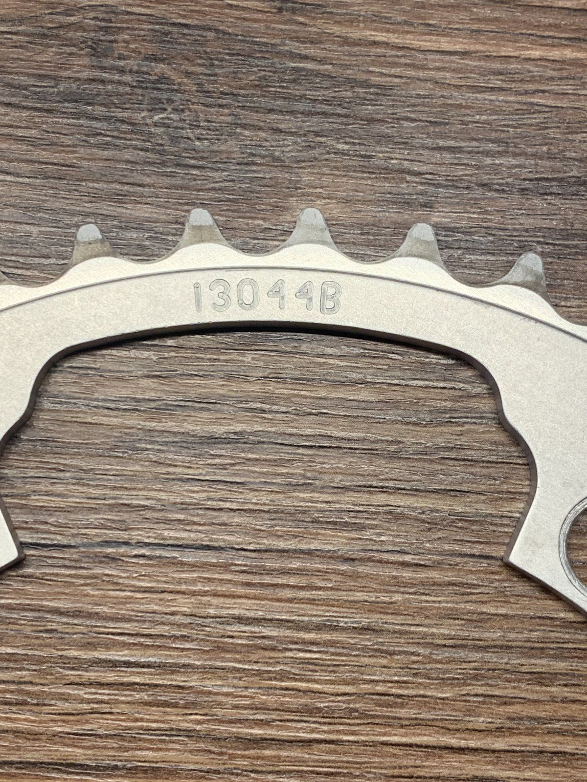

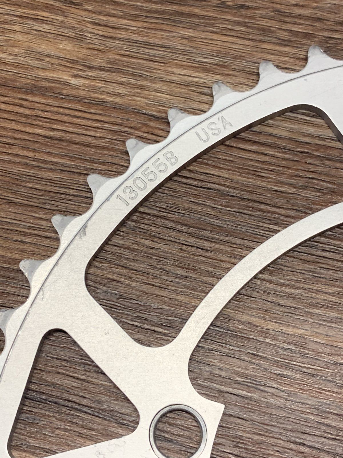

Ich habe wie gesagt passende Kettenblätter 55/44, die kannst Du gern für 35,-Euro für das Paar bekommen. Sind nicht von Shimano, passen aber und sehen sehr gut aus wie ich finde...
