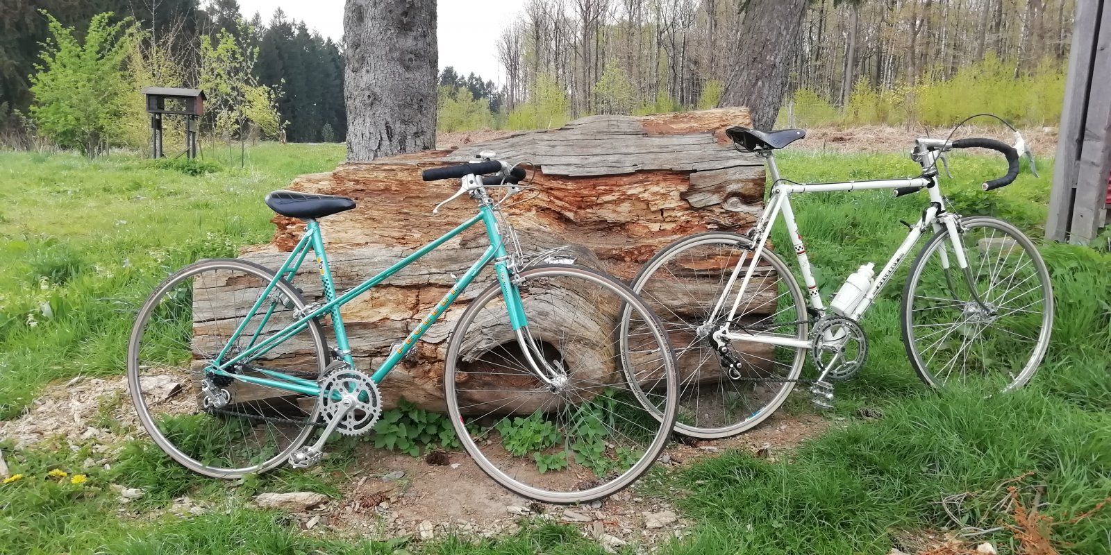

Kleine Tour mit 79er PR65T und 74er PA10E 🙂
