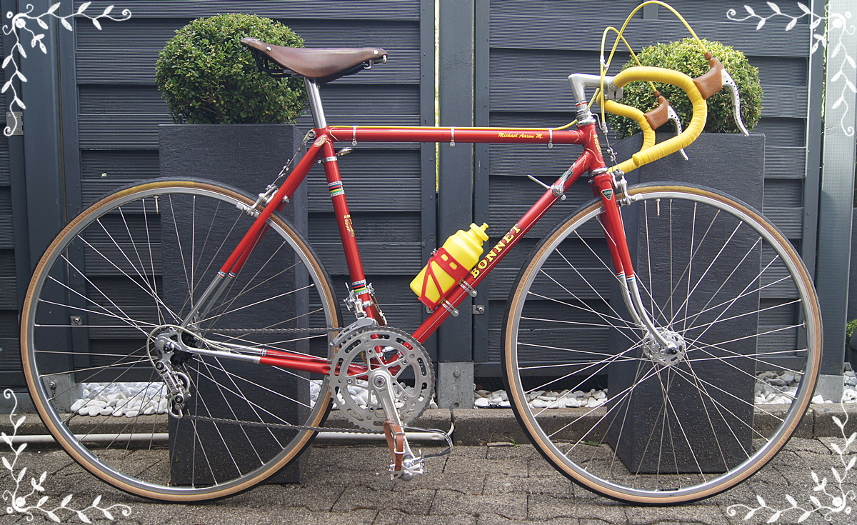

ich möchte bei meinem 1976er Bonnet Peugeot PX10, die doch etwas aufdringlich wirkenden , gelben Zughüllen durch graue ersetzen. Hat jemand einen Tipp/Bezugsquelle für schöne, passende graue Zughüllen ohne irgendwelche Aufdrucke ?
Des weiteren möchte ich ja noch den Brooks ersetzen - auch da : gibt es eine Sattelempfehlung ?
Sattel kann man nur optisch empfehlen aber nicht anatomisch
Optisch gefallen und leiden oder anatomisch und in Ungnade fallen

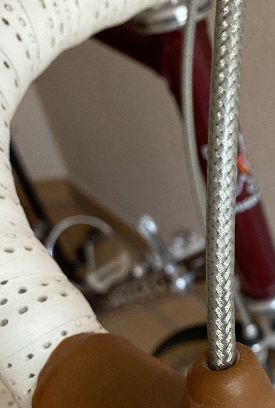

Hab mir mal ne 10m Rolle von Elvedes gekauft, dem Campa grau relativ ähnlich und günstig
Wenn da zb. Jagwire draufstehen sollte: Das kriegste easy weggerubbelt:D
Hab grad für mein 54'er B-Projekt die Cheleste Züge mit so Schmirgelwolle behandelt und dann durch einen mit selbstgemischter Modellbau-Patina-Farbe getränkten Lappen gezogen so dass die net so neu ausschaun:bier:
