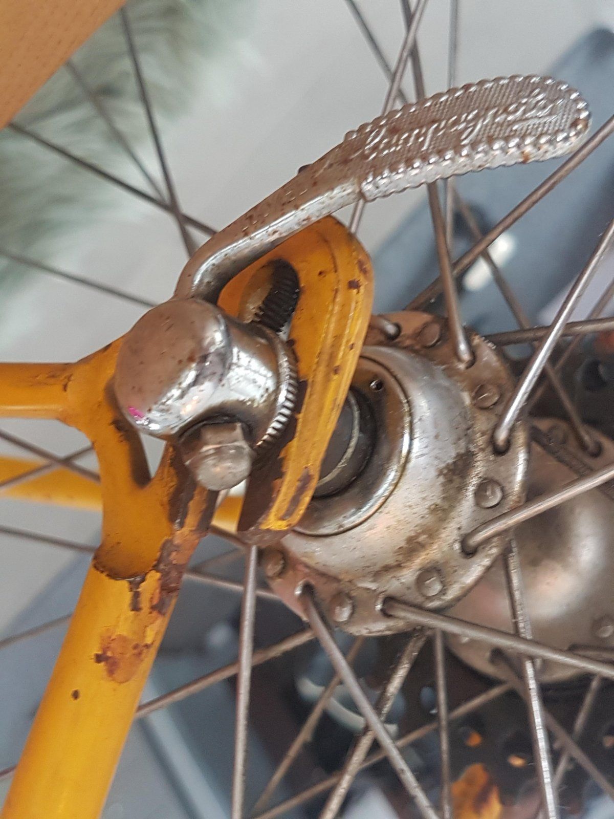

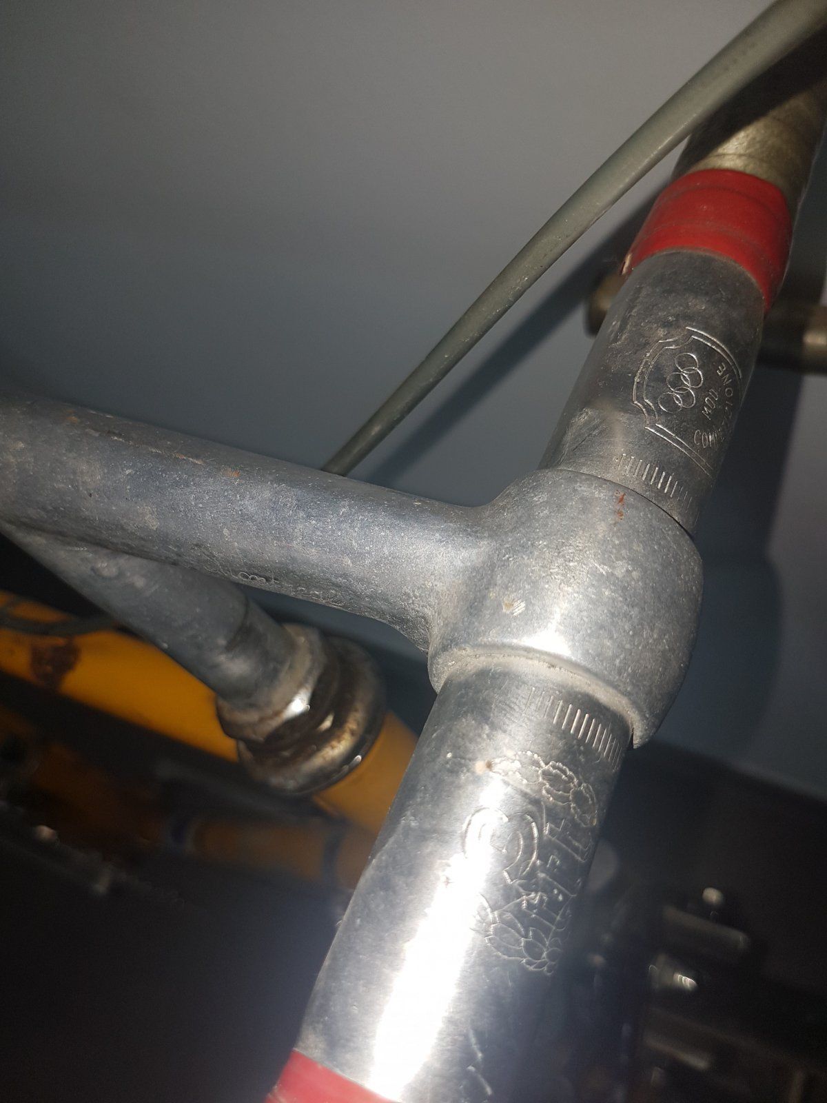

wir haben bei uns im alten Schuppen ausgemistet und ein Pogliaghi Rennrad gefunden.

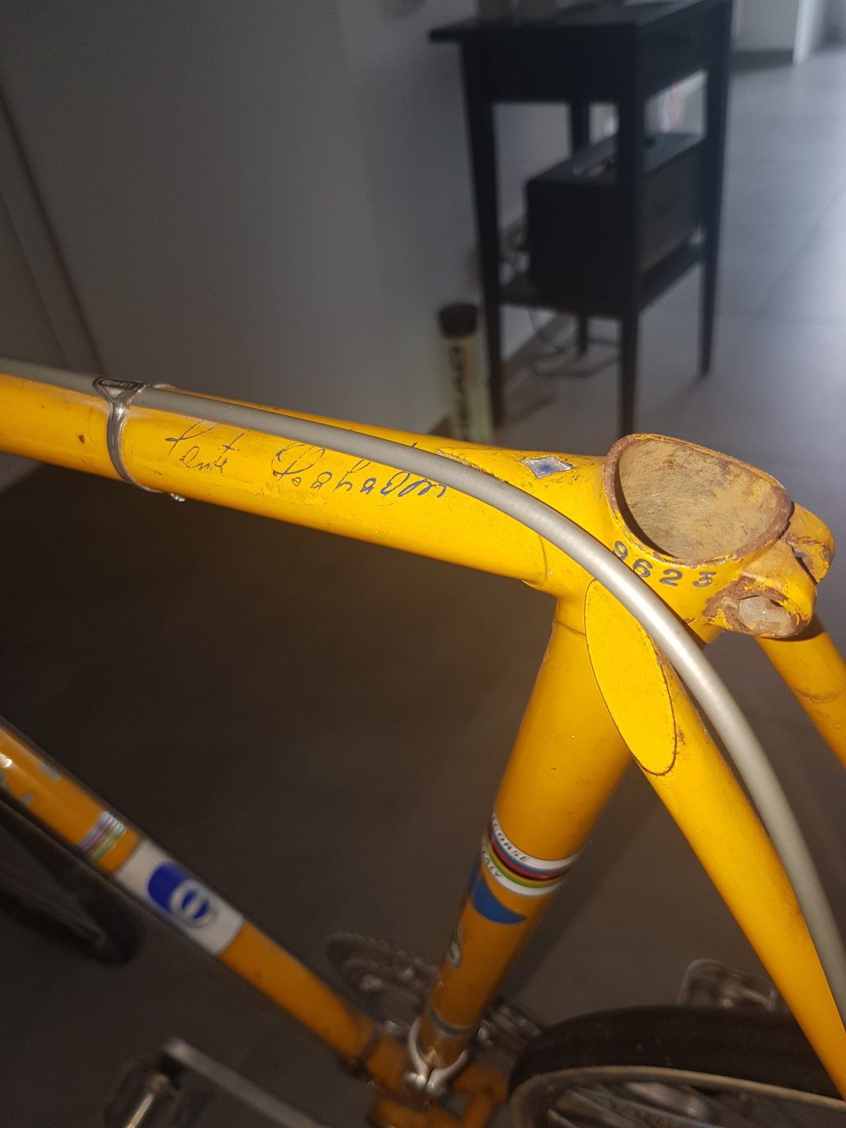

Die Rahmennummer ist 9623.
Rahmengröße ist 60cm.

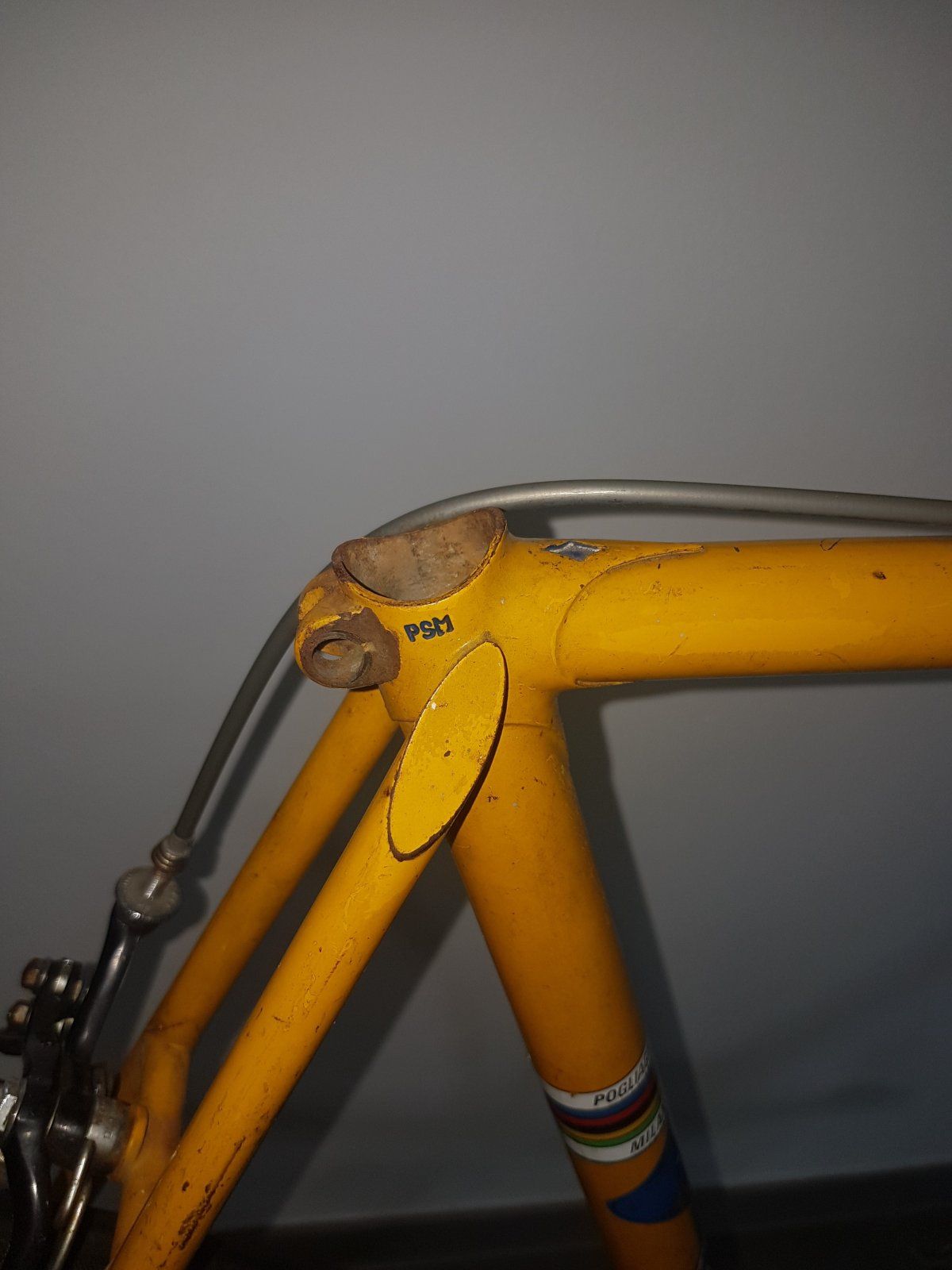

PSM Stempel ist drauf, was bedeutet dieser?
Kann man irgendwie herausfinden welches Modell das ist und in welchem Jahr es hergestellt wurde?
Komplett Original sind die Teile alle anscheinend nicht.
Die Bremsen sind von Shimano.
Die Pedalen Made in France.
Die Zahnräder vorne aus Japan und hinten kann man nichts erkennen.
Felgen von MAVIC.
Sattel fehlt.
Das Schaltwerk (Campagnolo Super Record), Lenker und Rahmen scheinen Original zu sein.
Das ist mein erstes Mal, dass ich eine Rennrad restaurieren möchte.
Ansonsten hatte ich immer mal an Mountainbikes geschraubt. :p
Denk ihr es lohnt sich das Rad zu restaurieren?
Womit fängt man an bei so einem Rad?
Wie ist es mit den Aufklebern beim Lackieren? Schleift man die einfach runter und wo kriegt man neue her?
Ein bisschen Hilfestellung wie ich hier vorgehen muss wäre super Hilfreich.
Muss ich alle Originalteile besorgen? Oder kann ich z.B. die Pedalen, Bremsen, etc... so dranlassen?
Anbei die Bilder.

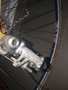

Nach: http://www.classicrendezvous.com/Italy/Pogliaghi/pogliaghi_serial_numbers.htm sollte es um 1970 herum vom Chef (oder unter seiner Aufsicht, PSM-Prägung) gelötet worden sein. Aufbau sortenrein Campa Super Record - schau mal nach einer Pat. Prägung auf dem Schaltwerk.

Wunderschöner Rahmen, und Superfarbe! So wie ich das sehe (als Neuexperte) ist 1970 nicht schlecht, vielleicht auch früher weil noch keine angelötete Oe
se für das Schaltwerk vorhanden ist (oder die ging kaputt, unten das Bild, find auch den Colnago Aufkleber gut..). Falls du periodengerecht aufbauen willst, kannst du fast nichts brauchen. Aber alles hochwertige Teile.

Die rechte Kettenstrebe hinter der Kurbel sieht mitgenommen aus. Mach da mal ein gutes Bild von.

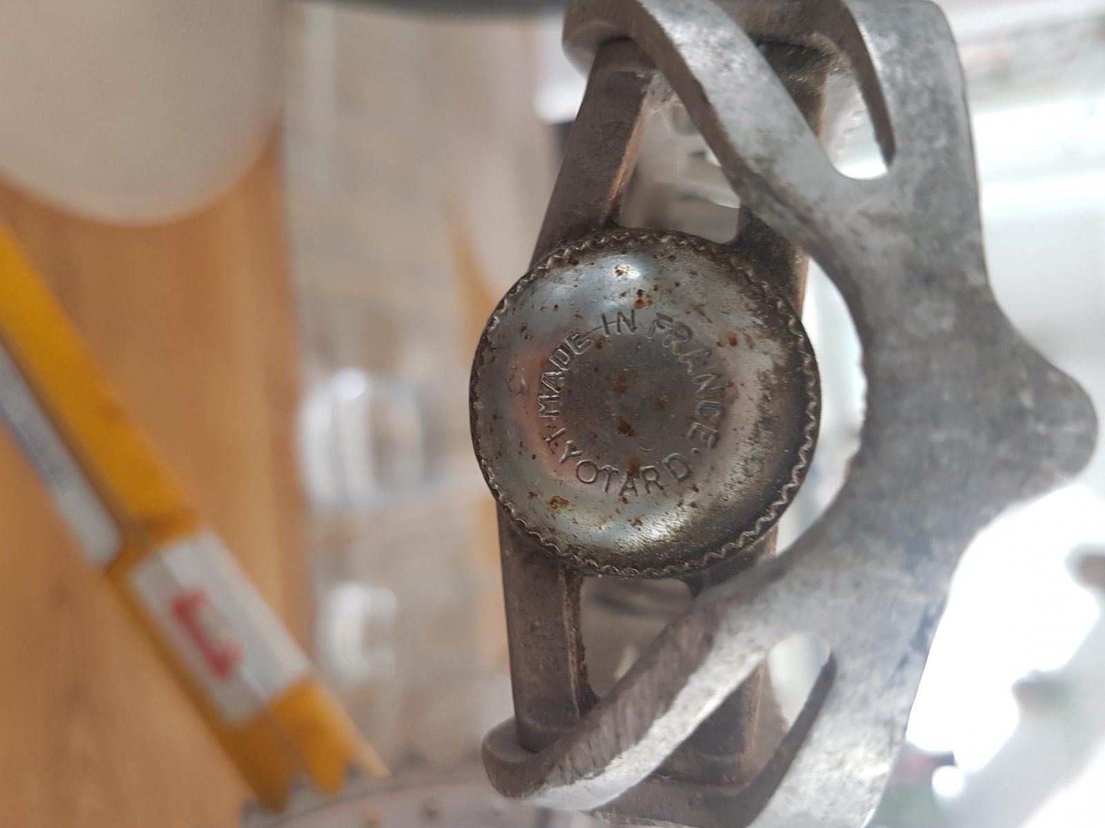

Bis auf Vorbau und Pedale würde ich die Componenten erst mal lassen. Die scheinen auch zeitlich zum Rahmen zu passen. Evtl. war's mal komplett japanisch aufgebaut, der Umwerfer ist ja wohl auch ein Dura Ace.

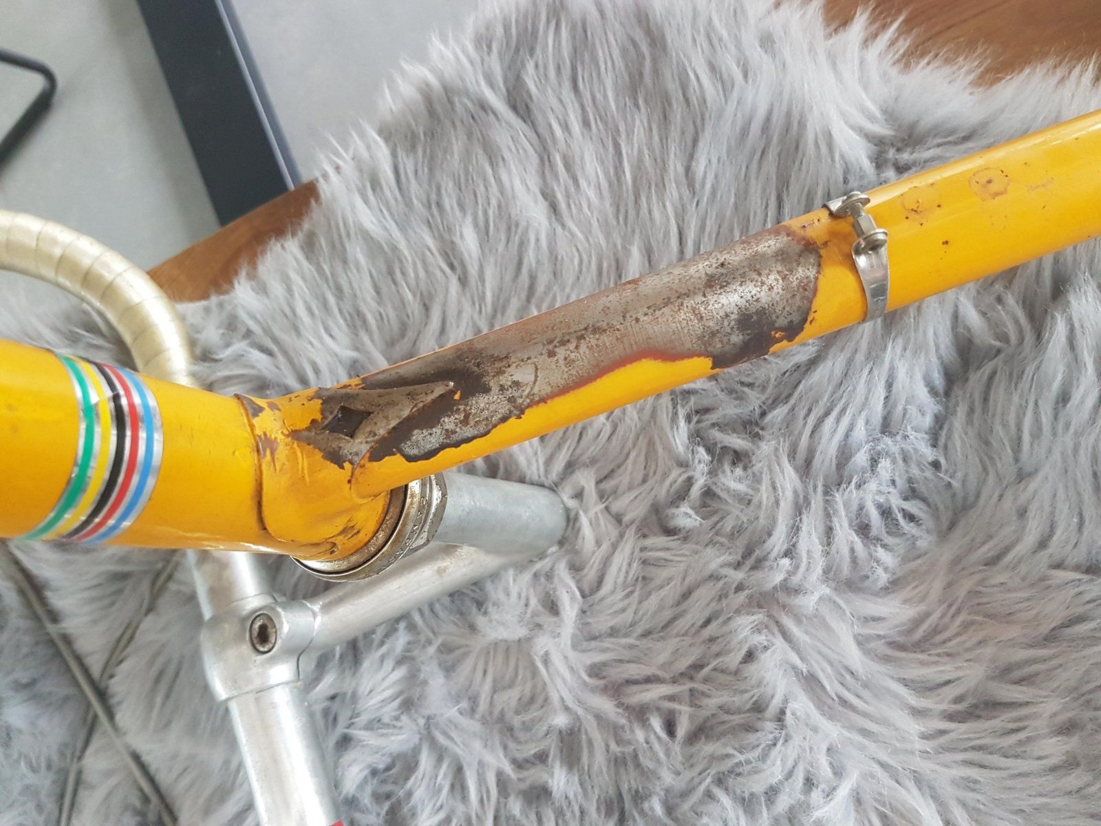

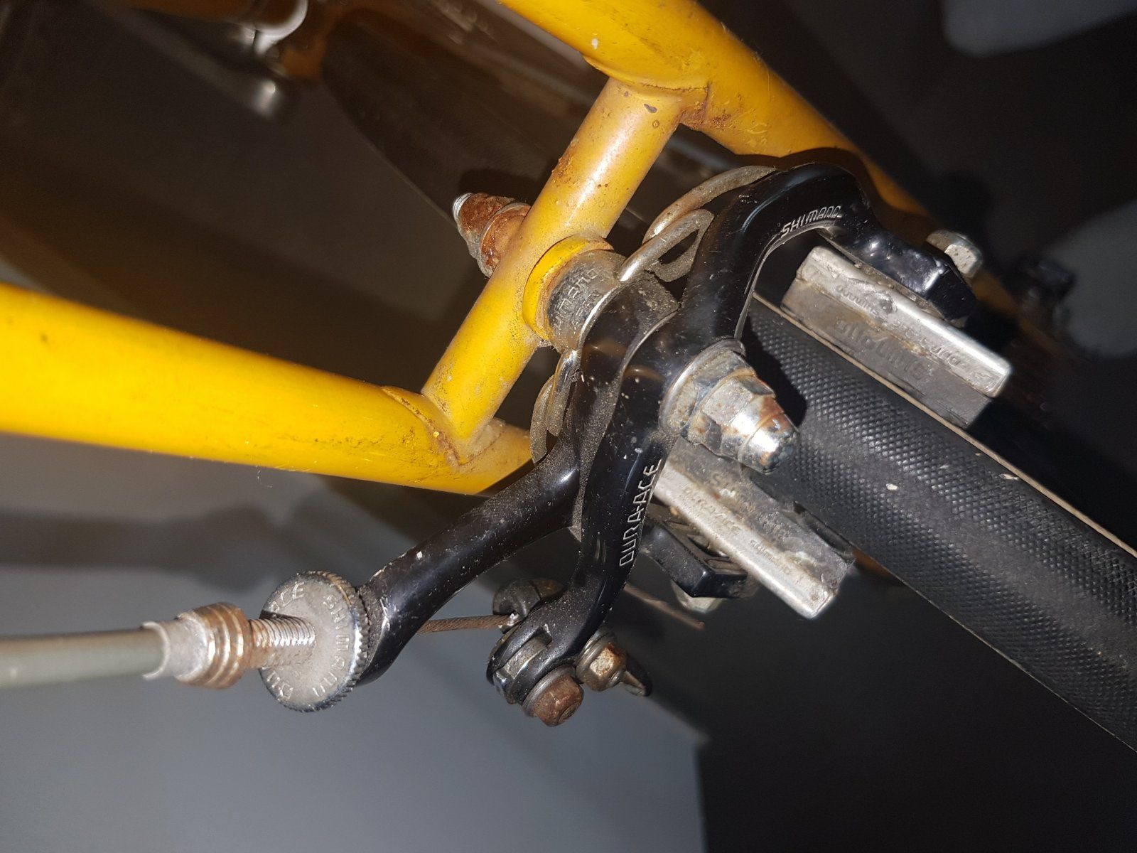

Also man sieht auf der Unterseite des Rahmens ist ein großer Bereich ohne Lackierung und allgemein ist öfter mal der Lack ab.
Ansonsten scheinen die Bremsen und Bremszughalterungen sowie Schaltzughalterungen von Shimano zu sein.
Die Pedalen sind Made in France und von Lyotard.
Weiterhin ist vorne ein Kilometerzähler angebracht.
Unten an der Zahnscheibe ist der Rahmen etwas beschädigt.

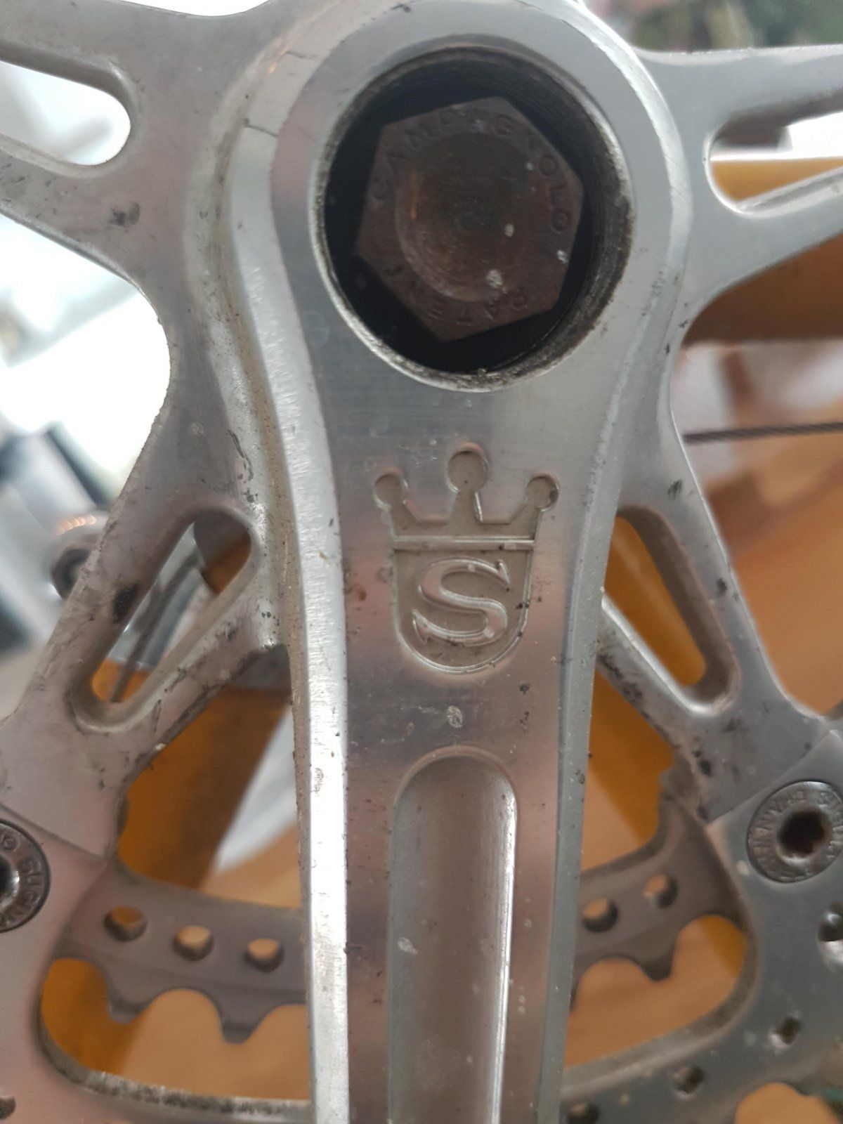

Mir scheint die Zahnscheibe sowieso viel zu nah am Rahmen zu sein.

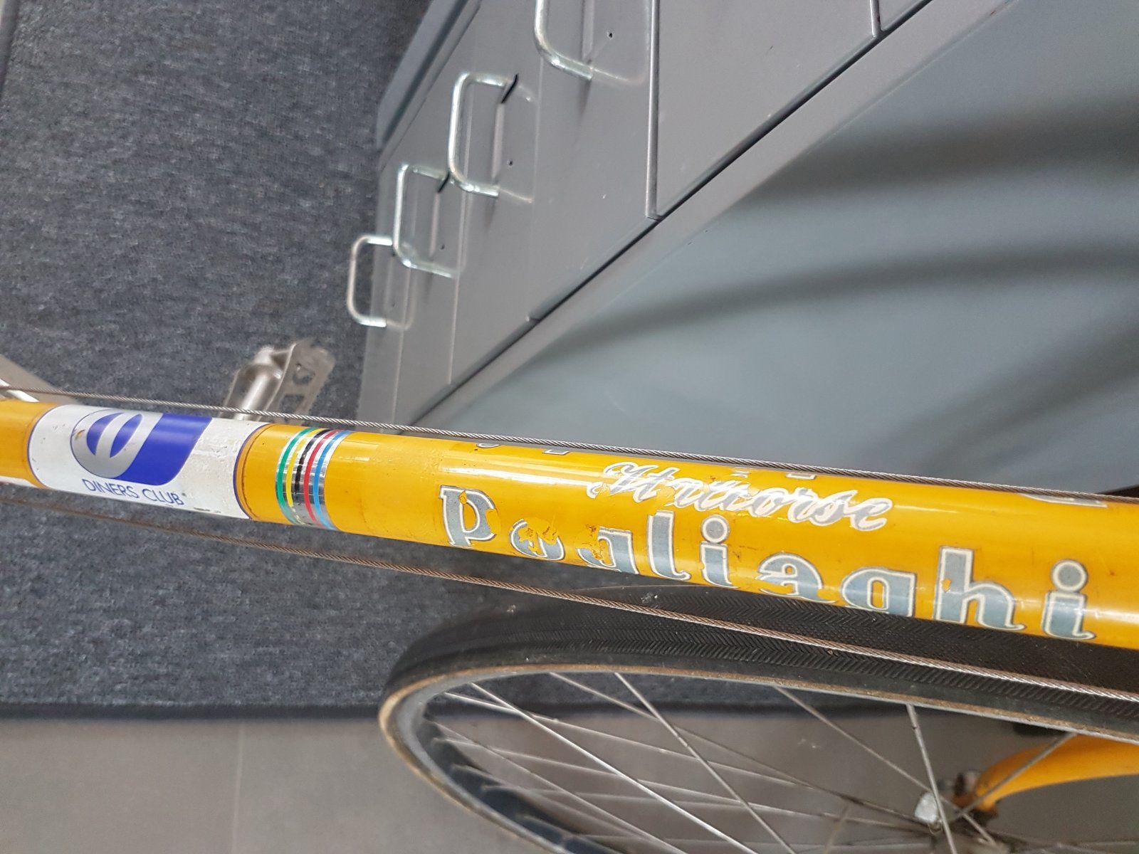

Hier nochmal ein paar Bilder von den Aufklebern.
Was denkt ihr sollte ich zuerst machen?

Den Laufradsatz kannst du mehr oder weniger drauf lassen der ist sehr hochwerwertig und nur leicht außerhalb der Zeit.
Umrüsten auf Nuovo Record sollte mit etwa +-0 rauskommen die schwarzen DA sind inzwischen doch auch schon ziemlich hochpreisig. Dein Rahmen wurde spätestens 1972 gebaut da waren aufgrund des Bike Booms in den USA diese Rahmen schwer zu bekommen. Geld sparen scheint damals nicht das Motiv des Aufbaus, der wahrscheinlich 1 oder 2 Jahre später stattgefunden hat, gewesen zu sein sonst würdest du kein SR Schaltwerk der 1.Generation finden , eher könnte der Black ist beauty Trend eine Rolle gespielt haben. Funktionell waren die DA Bremsen damals noch nicht besser als das Campa Zeug.
Mein Pogliaghi s.u. ist ein paar Monate jünger (RNr 9819).
Das scheußlichste an diesem Rad ist der Colnago Aufkleber, der sollte noch vor dem Diners Club Bapper gehen.
Ich würde alles tun um den Lack weitgehend zu erhalten, die Farbe ist noch nicht ausgebleicht, da sollte was möglich sein.
Gruppenrein ist das natürlich nicht, aber alles feine Teile, auch die Kurbel. Ich würde die Komponenten so lassen, solange du nicht weißt, wie's ürsprünglich aufgebaut war.
Der Lack wurde wohl entfernt, weil sich jemand den Rostschaden ansehen wollte (evtl. auch ob der Rahmen gestaucht ist)
Den Diners Club Aufkleber würde ich nicht haben wollen;), aber die anderen würde ich alle lassen.
Chrom an der Kettenstrebe scheint aufgeklebt. Wenn das so ist, dann auch weg.
Ich würde den Rahmen erst mal von allen Teilen befreien, reinigen und versuchen die große lackbefreite Stelle auszubessern. Die anderen Roststellen kann man evtl. konservieren. Aber alles mit Bedacht. So ein Pgliaghi ist schon relativ selten.

Denkst du ich kriege so eine Farbe irgendwo her?
Oder was soll ich da benutzen?
Das an der Kettenstrebe ist ein Chrom-Aufkleber ja.
Dann ist aber auch der Schriftzug weg...
