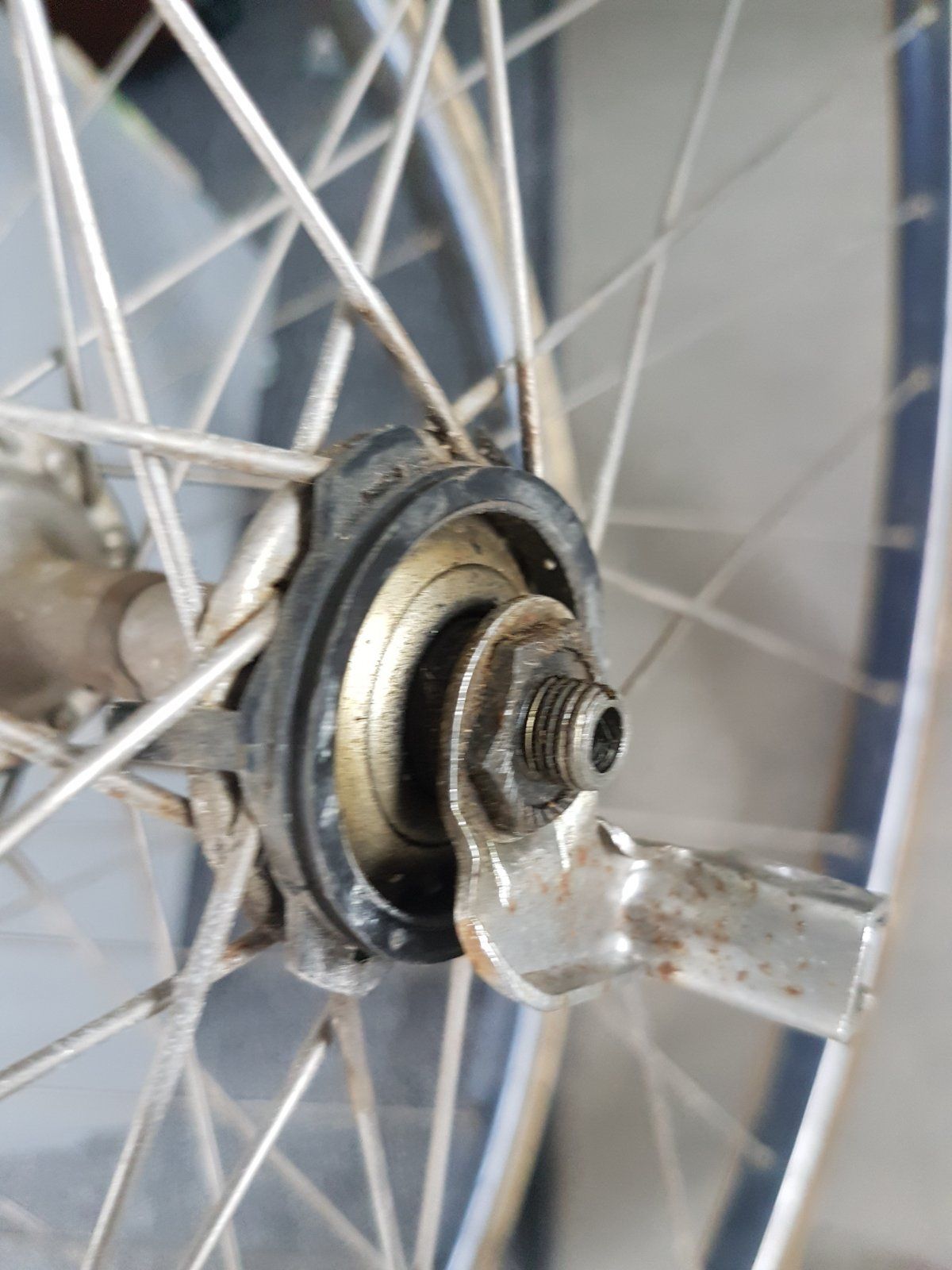

So die ersten Problemchen sind schon da.
Ich bekomme beim Nabenlager (Vorderrad) die Kontermutter nicht los. (siehe Bild)
dazwischen ist noch die Halterung vom KM-Zähler die wollte ich auch weg haben...
Das Gewinde dreht sich immer mit.
Jemand eine Idee?
Weiterhin muss ich mir erstmal einen 32er Schlüssel besorgen für das Lenkerlager.
Beim Tretlager passen meine Nüsse nicht drauf, da dort zu wenig Platz ist.
Dort jemand eine Idee? Oder muss ich mir extra Werkzeug bestellen?

Dünnere Nüsse hab ich mal von LUX beim Obi gekauft, keine bombenqualität aber dünn genug und im set 13/14/15 erhältlich.
Für die Campa vorderrad Naben brauchst du 13er Konusschlüssel, mit dem kannst du hinter der Halterung des KM-Zählers am Konus gegenhalten. Zuerst würde ich den Plastikring da entfernen, dann solltest du da gut rankommen

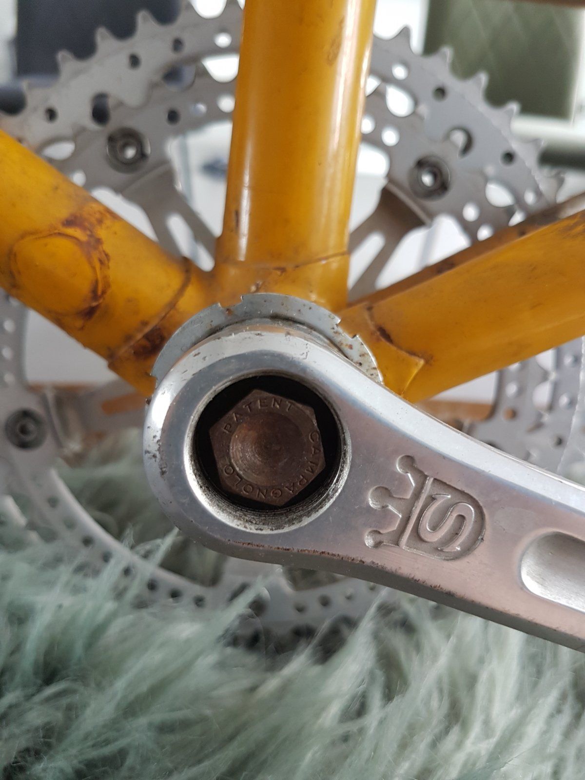

Wenn du die Kurbelschraube abhast, wirst du danach ein Kurbelabzieher benötigen. Würde dir sowas empfehlen:
https://www.amazon.de/IceToolz-Cran...qid=1591796158&sprefix=kurbel,aps,213&sr=8-31
da ist sowohl die "nuss" als auch der Abzieher dabei.
Jemand eine Idee?

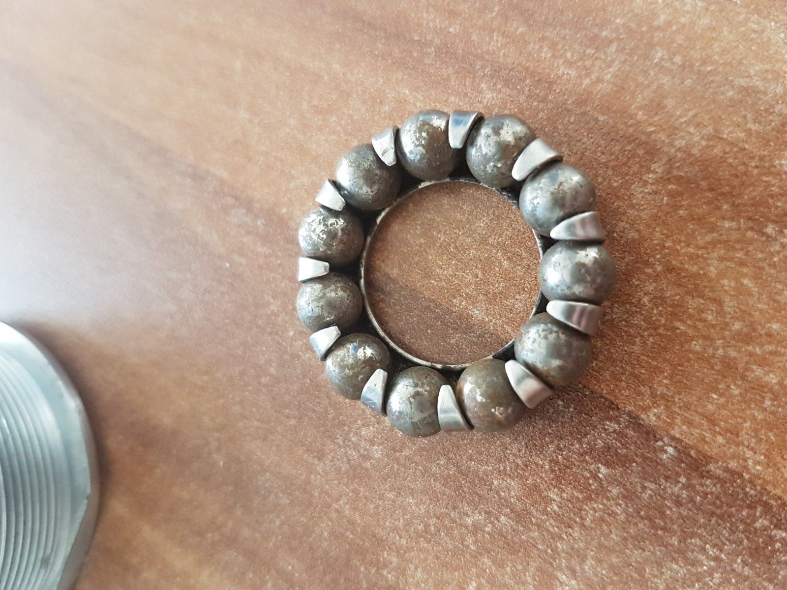

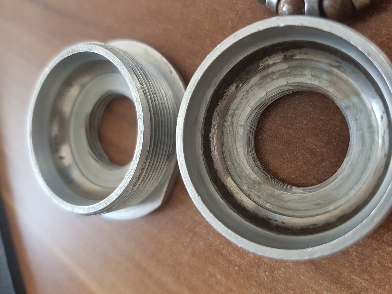

Ich habe nun endlich alles zusammen um es zu demontieren und habe auch schon das meiste gereinigt.
Nachdem ich endlich das Tretlager aufbekommen und gereinigt habe ist mir aufgefallen, dass die Kugellager bzw. Laufflächen etwas Rost angesetzt haben.
Meint ihr ich sollte diesen entfernen oder gibt das danach Probleme mit den polierten Laufflächen, welche vom Rost angegriffen sind?
Läuft sich das dann wieder ein oder sollte ich es eher lassen?
Ich mein eine Tour de France gewinnt man damit sowieso nicht aber so wie sie auf den Bildern sind laufen sie irgendwie erstaunlich "gut" für das was man sieht.
Was meint ihr Rost entfernen oder nicht?

Die Kugeln solltest du auf jeden Fall ersetzen, die kosten so gut wie nichts, und die kannst du auch lose verbauen. Ich persönlich würde die Lagerschalen so weiterbenutzen, auf den bildern kann ich kein starkes pitting erkennen.
