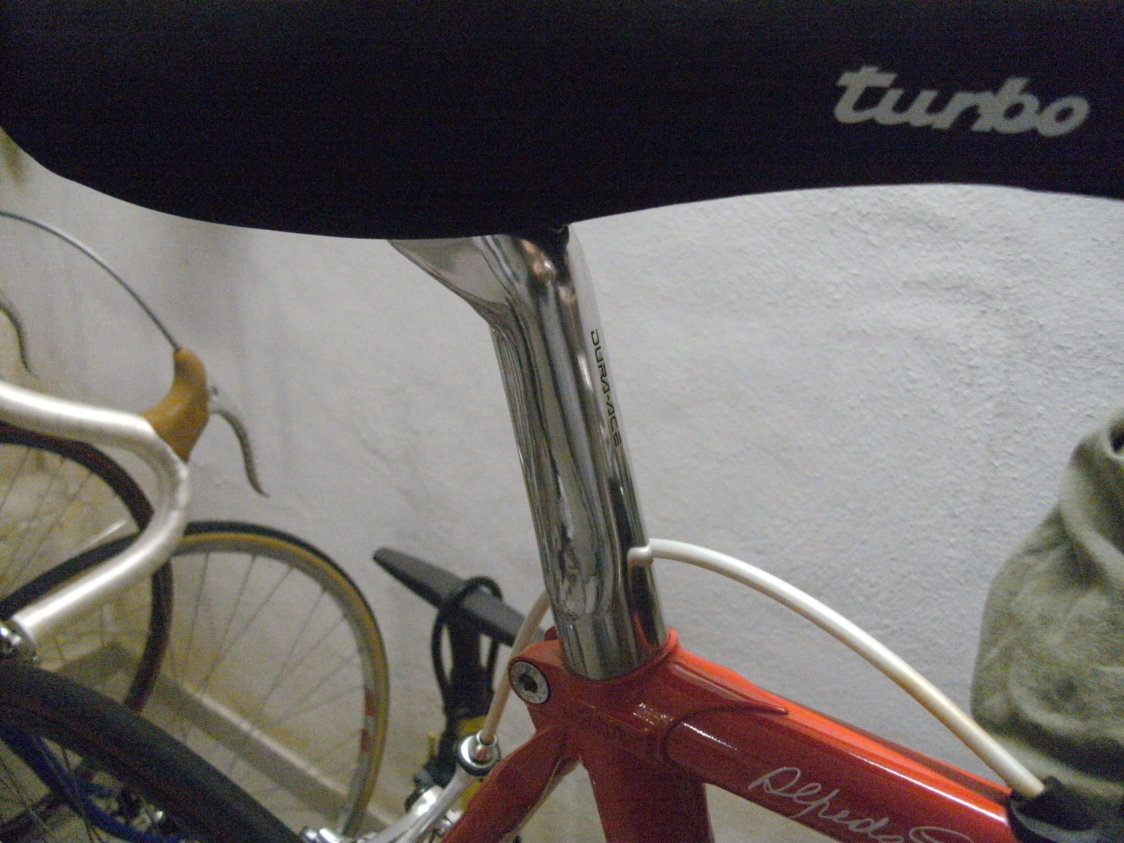

Die Abende werden länger und so bin ich mal wieder für eine halbe Stunde zum "meditieren" in die Garage.
Das an manchen Stellen verschrammte Eloxal der Sattelstütze hat mich schon länger gestört. Also Stütze runter, ein Weissbier eingeschenkt und mit dem Mirlon das Eloxal runtergeschliffen (20 min.).Anschliessend weitere 5 Minuten mit dem ultrafeinen Mirlon drübergeschliffen und zum Abschluss mit Autosol auf Hochglanz poliert.
Den Teil der Sattelstütze im nicht sichtbaren Bereich habe ich mir gespart. Mal sehen, wenn das Wetter richtig schlecht wird, gehts der Dura Ace Kurbel (hat nur minimalste Macken) und den Bremshebeln an den Kragen.
Trotz aller Euphorie würde ich nicht ganz so schnell "schießen".
Die Eloxalschicht schützt das Alu vor Korrosion.
Wenn diese Schicht runter ist, darfst Du ständig nachpolieren.
Vor allem Teile, die mit Schweiß in Kontakt kommen, korrodieren im Zeitraffer.
Neben Vorbau (abtropfender Schweiß) und Bremshebel (schwitzende Hände) ist auch die Sattelstütze schnell an der Reihe.
Herabtropfender Schweiß wird vom Fahrtwind gegen die Stütze geweht.
Meine polierten Vorbauten und Stützen muß ich ständig im Auge behalten und mit Wachs schützen.

Halb so wild! An meinem Hercules, an dem ich vor 2 Jahren sämtliche Teile poliert habe, genauso wenig, wie an der Victory Kurbel vom Gios Aerodynamic korrodiert irgendetwas. Mit den Schalthebeln hast Du Recht, aber die wische ich von Zeit zu Zeit ab. Bevor die sich "auflösen" bin ich eher altersbedingt mit nem pedelec unterwegs.:cool:
Ich vermute, daß es stark von der Zusammensetzung des Schweißes abhängt. In den letzten Jahren hab ich deutlich mehr Probleme damit als früher.

Ja, das ist ein Problem mit der vorzeitigen Korrosion.
Hat mal jemand deshalb die Teile mit Zaponlack lackiert? Ich denke, das könnte gut schützen. :)
