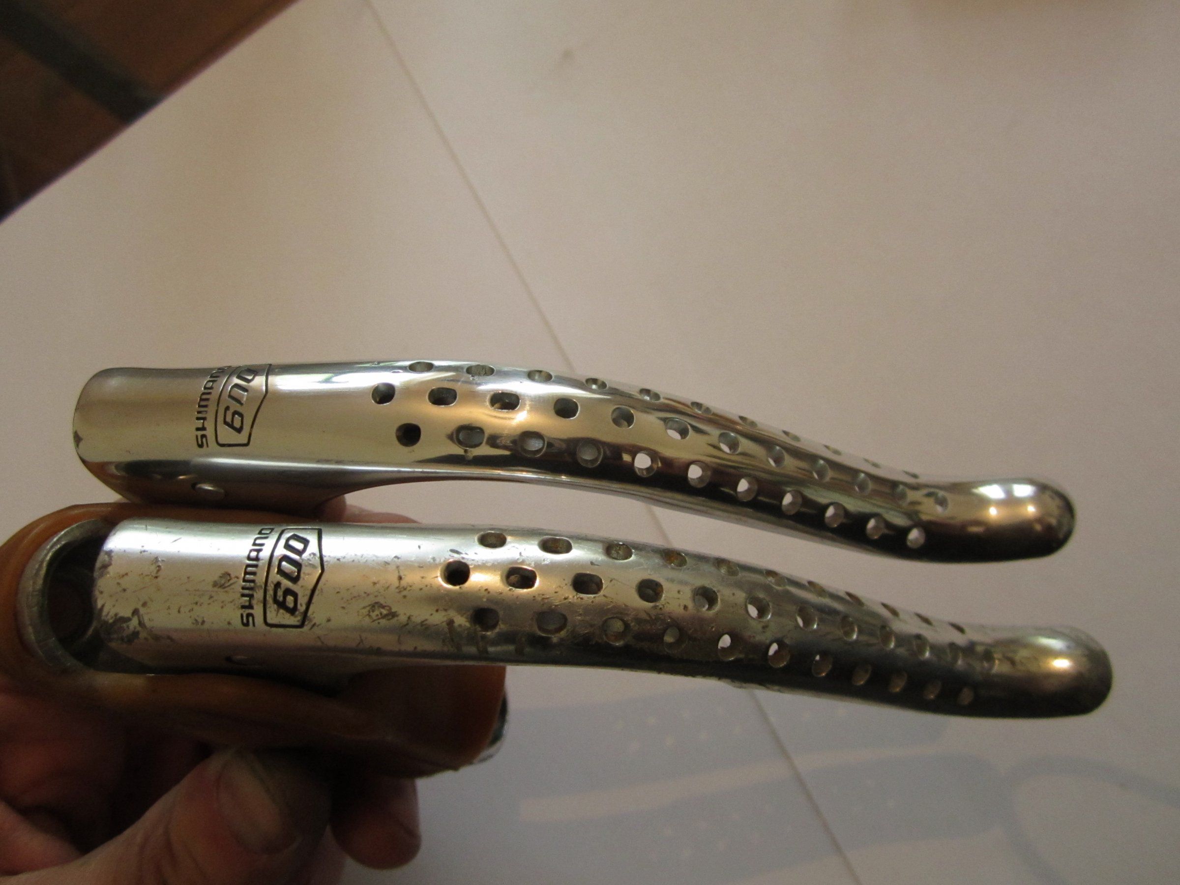

Ich bin gerade dabei ein Koga Miyata Gentsracer S auf Vordermann zu bringen. Gestern und heute habe ich Zeit gefunden mich der arabesquen Bremshebel anzunehmen. Der linke Patient wurde händisch mit Nass-Schleifpapier von 400 bis 5000 behandelt, es folgte eine weitere Sitzung unter Verwendung von Schleifvlies fein/sehr fein. Kurz vor der Entlassung gab es eine Balsamkur mit Sonax Politur. Ein paar Narben bleiben, aber er ist ja auch nicht mehr der Jüngste und so ein aalglatter Kandidat ist zudem auch langweilig. Der Patient rechts erlebt seine Verjüngungskur in den nächsten Tagen......
Danke! Ja, Von Hand. Vorbau habe ich vor ein paar Tagen gemacht....die Kurven gestalten sich da in der Tat schwierig, denn entweder verändert man die Polierrichtung oder man findet eine Möglichkeit, das Schleifpapier so einzusetzen, dass die Rundung bei jeder Bewegung passiv mitgenommen wird....zumindest am mittleren Übergang....vorne gehts ja.

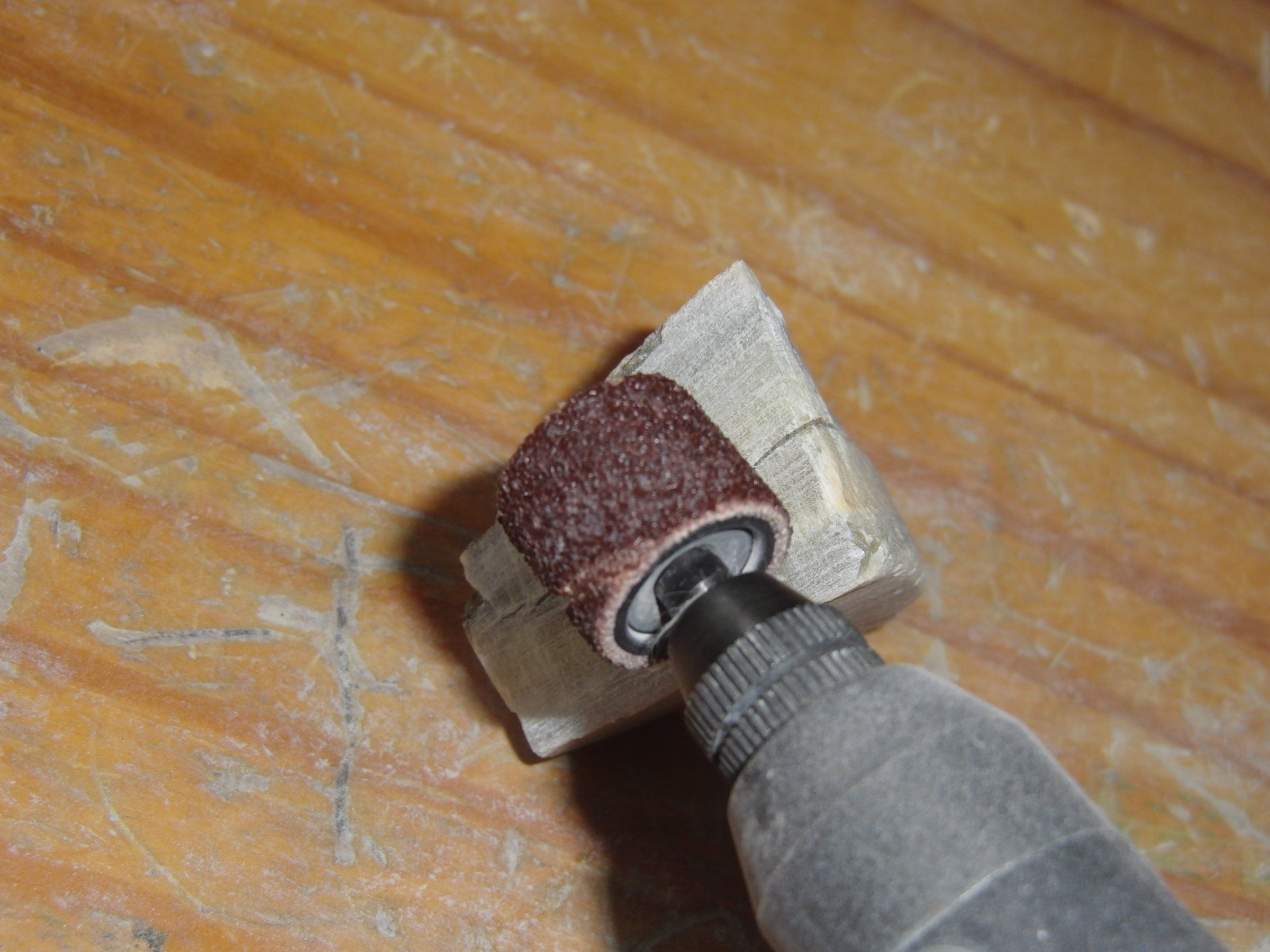

Ich benutze da eine Mischung aus Dremel und Deltaschleifer.
Dremel vor allem mit diesen Aufsatz, aber mit feineren Schleifpapier - 240 mind.
Danach dann mit dem Deltaschleifer um Unebenheiten zu begradigen
Dann noch kurz mit der Hand 600-800-1000 und 2000er nass
Und dann auf den Polierbock - grobe Schleifpaste und feine Schleifpaste.
Das klingt zwar viel, aber die ersten Schritte sind dank der Maschinen relativ schnell erledigt..
