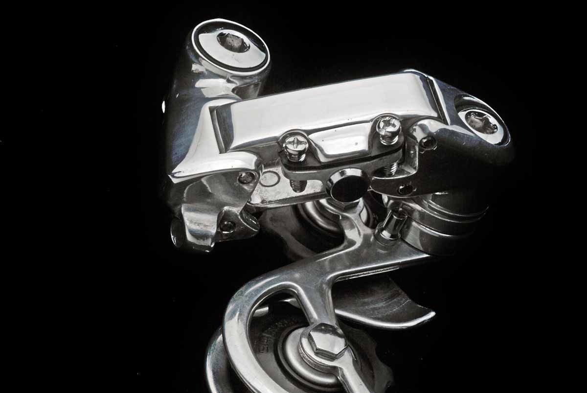

Bei einem Schaltwerk würde ich mir die Arbeit sparen. Ich hab dieses 6207 vor ein paar Jahren mal aufpoliert. Das sieht auch ohne Eloxierung, trotz mehrjährigem Einsatz, noch gut aus.
Bei einem Schaltwerk würde ich mir die Arbeit sparen. Ich hab dieses 6207 vor ein paar Jahren mal aufpoliert. Das sieht auch ohne Eloxierung, trotz merjährigem Einsatz, noch gut aus.
War das vorher eloxiert oder lackiert?
Sieht aber noch sehr gut aus. Ich hätte mehr Gammel im rohen Zustand bei längerer Einsatzdauer erwartet. Wie ist das denn mit Vorbauten und Lenkern bei Schweiß und Zuckerplörre? Auch ohne weiteren Schutz wirklich benutzbar? Ich möchte nämlich kein Rad für die Vitrine.

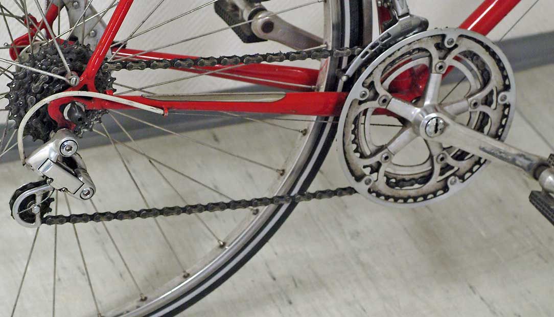

Meine komplett polierte Shimano Golden Arrow (samt Felgen, Vorbau, Sattelstütze) auf dem Alltagsrad sieht auch nach über 6 Jahren im Alltagseinsatz noch super aus.
Wenn man da beim Frühjahrsputz alle 1, 2 Jahre mal mit Nevrdull drüber wischt, bleibt das auch dauerhaft so….
Sind die Felgen nicht normalerweise eloxiert, damit die Bremsflanke ne Chance für mehr als 1000km hat?
Sicherlich waren sie es auch vorher, wie hast du das Eloxal beseitigt, bzw wenn chemisch, wie hast du die Rückstände im Inneren beseitigt?
