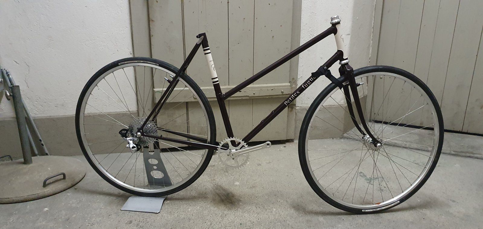

Am Freitag hab ich den ersten Rahmen beim Lackierer abgeholt. Am zweiten Rahmen fehlt bloss noch ein Detail. Wenn alles klappt kann ich auch den in den nächsten Tagen abholen.
Als Grundfarbe für die beiden Rahmen habe ich mich für Ferrari Rosso Vinaccia entschieden (Farbcode 390). Schriftzüge und Banderole sind Crèmeweiss gehalten (RAL 9001). Für die Bezeichnung "petites fugues" hatte ich mich schon vor langer Zeit entschieden. Für den Rahmen mit dem tiefen Durchstieg habe ich die Ergänzung "Modèle C" gewählt; C wie "Confort". Ganz zufällig ist das auch die Initiale des Vornamens meiner Liebsten :)

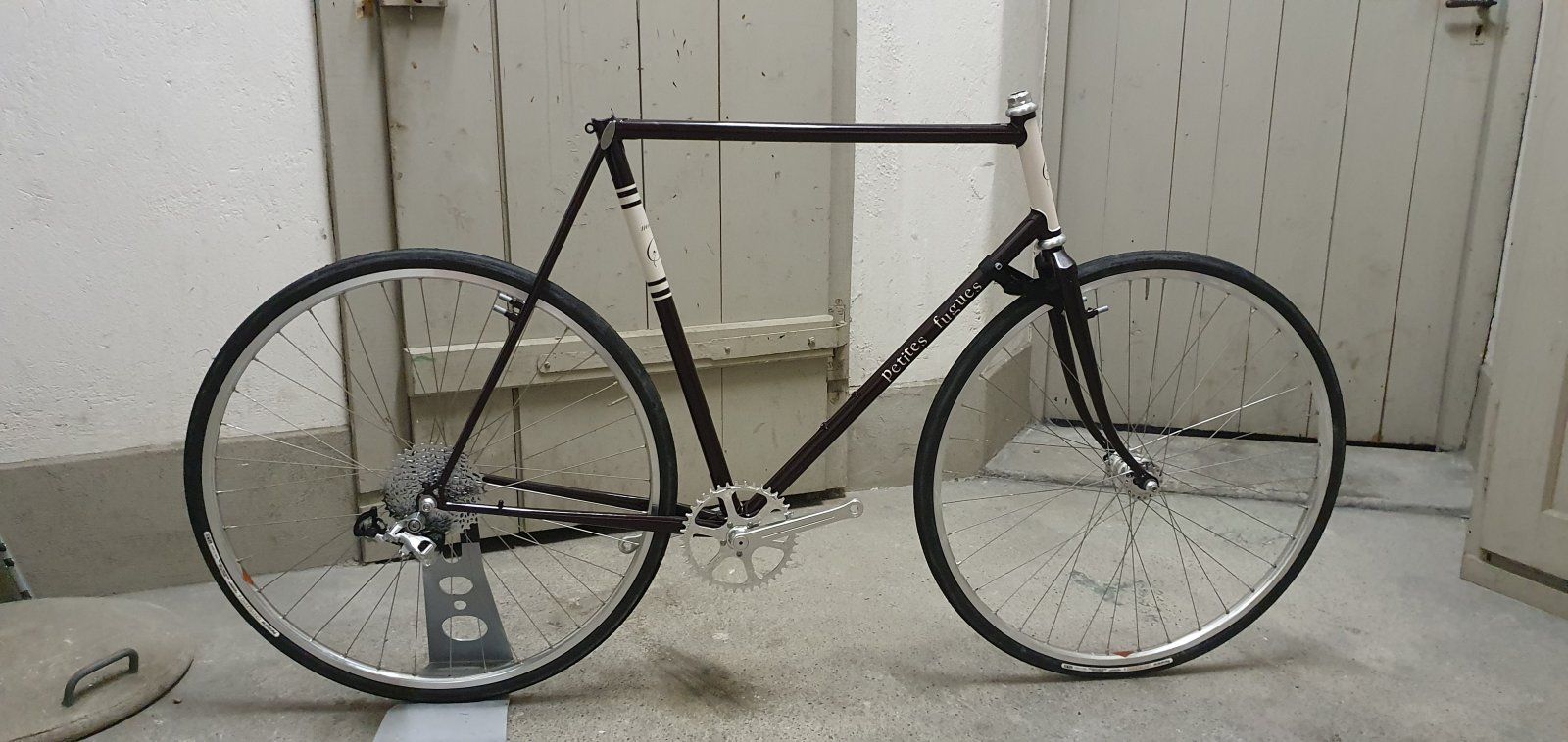

... und heute habe ich den zweiten Rahmen abgeholt.
Wie oben schon geschrieben: Grundfarbe beider Rahmen ist Ferrari Rosso Vinaccia (Farbcode 390) und die Schriftzüge und Banderole in Crèmeweiss (RAL 9001). Für den klassischen Rahmen mit horizontalem Oberrohr habe ich die Ergänzung "Modèle S" gewählt; S wie "Standard". Auch hier ist dies ganz zufällig die Initiale meines Vornamens :)
Da stehen sie also nun, Modèle C und S. Viele Anbauteile hab ich beisammen. In den nächsten Tagen geht's los mit dem Aufbau. Vorher muss ich aber noch Ordnung machen in der Werkstatt. Da herrscht aktuell kreatives Chaos :rolleyes::D
Mir gefallen die Rahmen auch sehr, sehr gut. Im Eingangsposting hab ich die Teileliste ergänzt. Vielleicht gibt es noch kleine Änderungen, mehrheitlich werde ich es aber mit den genannten Teilen aufbauen. Vor dem Aufbau ist aber aufräumen angesagt. Die Werkstatt sieht wirklich schlimm aus. Ich frag mich, wer immer diese Unordnung hinterlässt :)
Erste Session im Keller: an beiden Rädern habe ich:
  • Gabelschaft gekürzt
  • Steuersatz und Gabel montiert
  • Gewinde nachgeschnitten
  • Innenlager montiert
  • Kurbel montiert
  • Schaltwerk montiert
  • Laufräder reingesteckt
Sieht schon nach einem Fahrrad aus (sorry für die üble Bildqualität, ich hatte bloss das Smartphone mit). Es gibt aber noch sehr viel Arbeit. V.a. die Schutzbleche und Verlegung der Lichtkabel wird mir erfährungsgemäss viel Sorgen bereiten. Ich freu mich schon drauf :D
