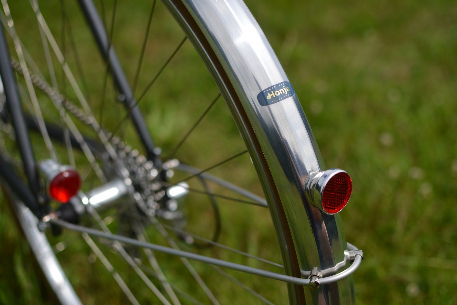

Die runden Berthouds (40mm) habe ich an zwei Rädern und beide Bleche haben schon deutlich mehr Beulen und leider auch beide je einen leichten Knick am Rand - trotz spannungsfreier Montage.
Das Montagematerial finde ich bei beiden sehr gut. Erstaunlich fand ich, wie extrem stabil die leichten Alu-Streben der Honjos sind. Für den Knick für die Anlegung an die Ausfallenden musste ich schon ordentlich Kraft aufbringen...
