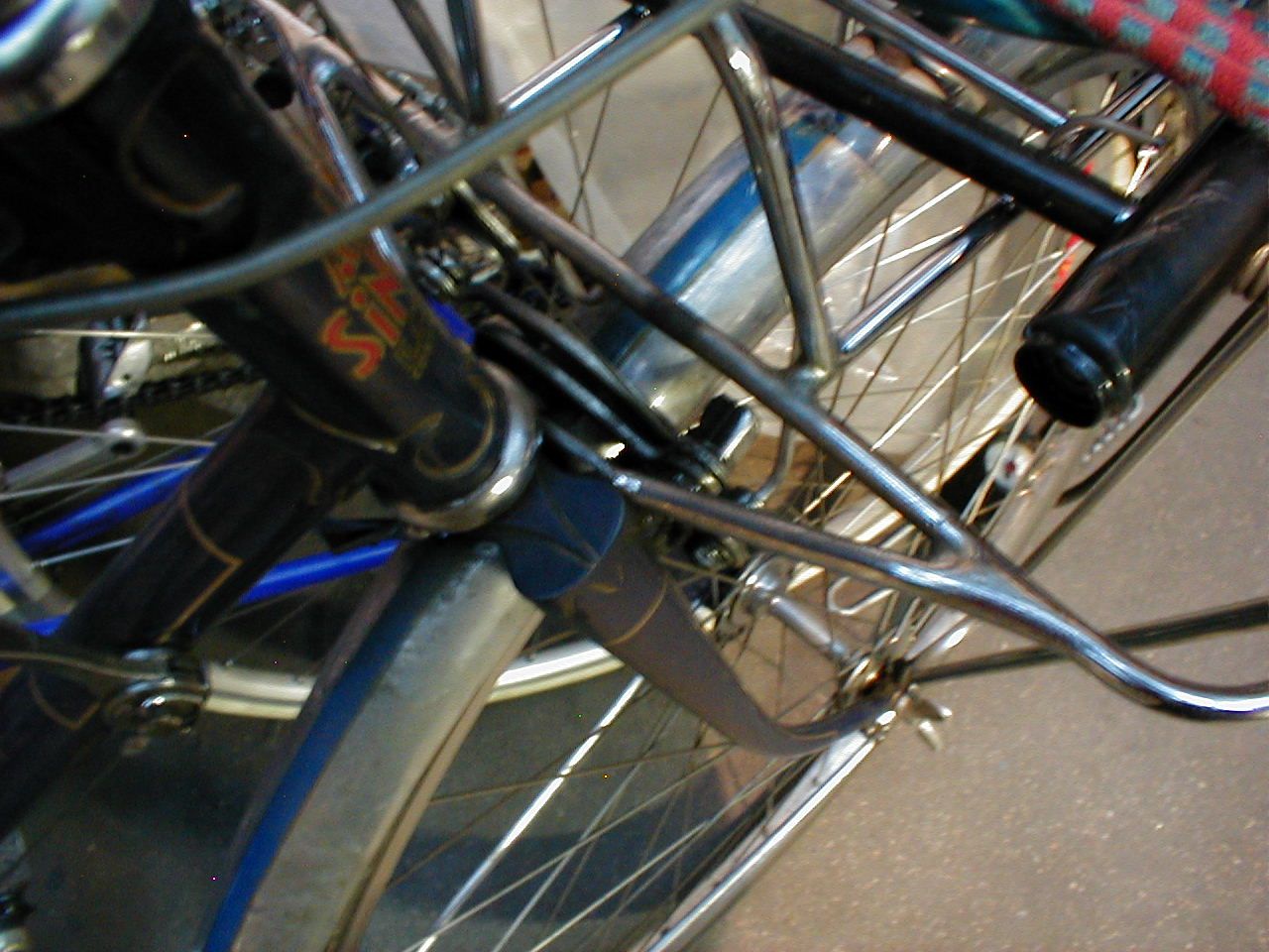

  • Rahmen nach dem Vorbild klassischer Porteur Räder (Beispiel von Singer im Eingangsposting)

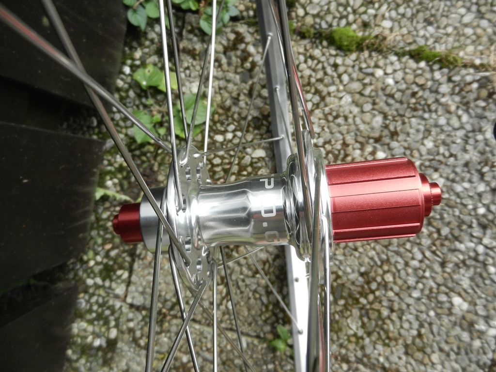

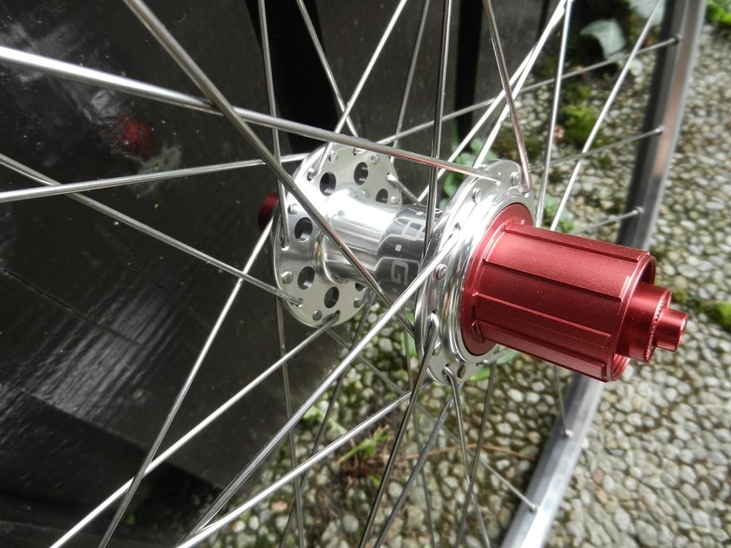

Wenn du schon an Rahmenbau denxt, dann kannst du dir auch mal über die Einbauweite der HR-Nabe Gedanken machen.

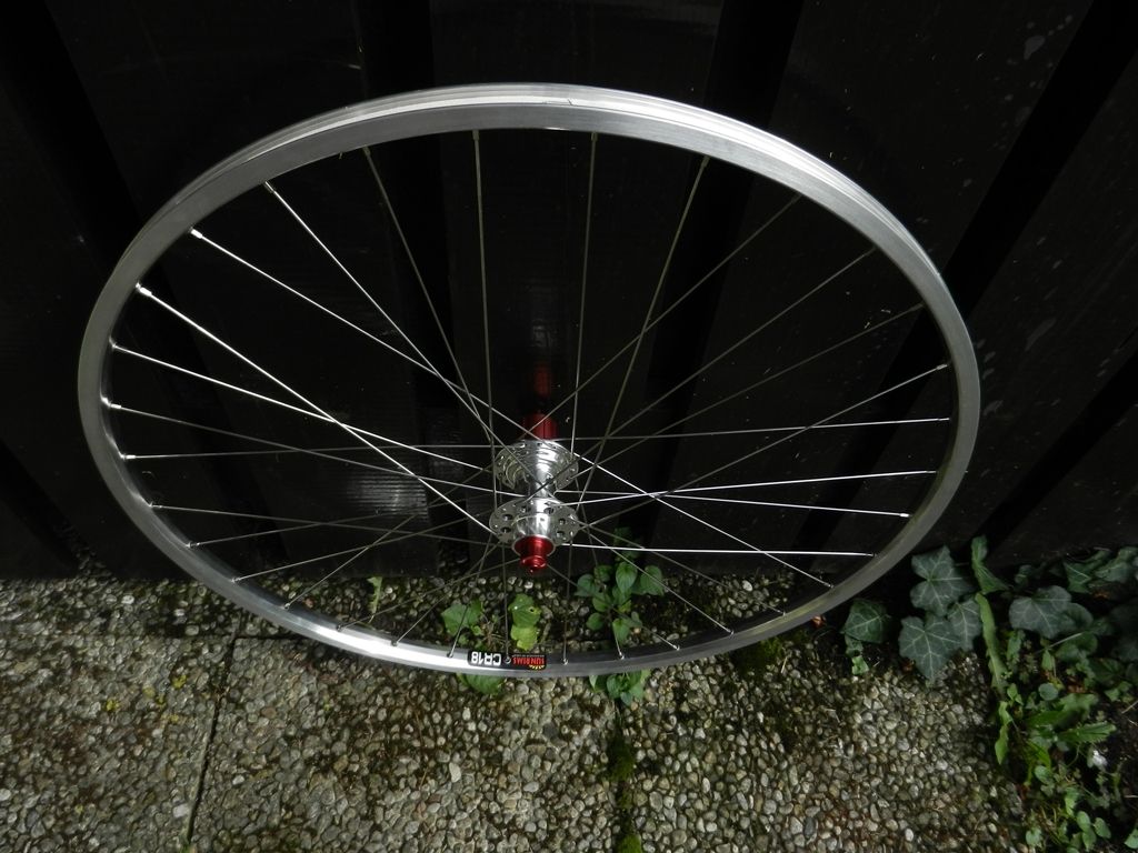

Also Nabenwahl: Straße oder Gelände?
Ich musste ja für mein Rohloffprojekt mit Rennlenker extra einen Rahmen bauen lassen, wegen 135 mm.
Weil ich nicht sicher war, obs taugt, habe ich den Rahmen bivalent bauen lassen und ein extra Hinterrad für Kettenschaltunng mit 135er Nabe gebaut. Aber das habe ich nie verwendet und werde es wohl so schnell auch nicht.
An deinem Projekt kann ich mir das sehr gut vorstellen, es hat auch eine breitere für Tourenräder taugliche Felge (Sun CR18).
Von den Felgen (32 Loch) hab ich noch ein paar, damit könnteste dir das passende Vorderrad bauen.

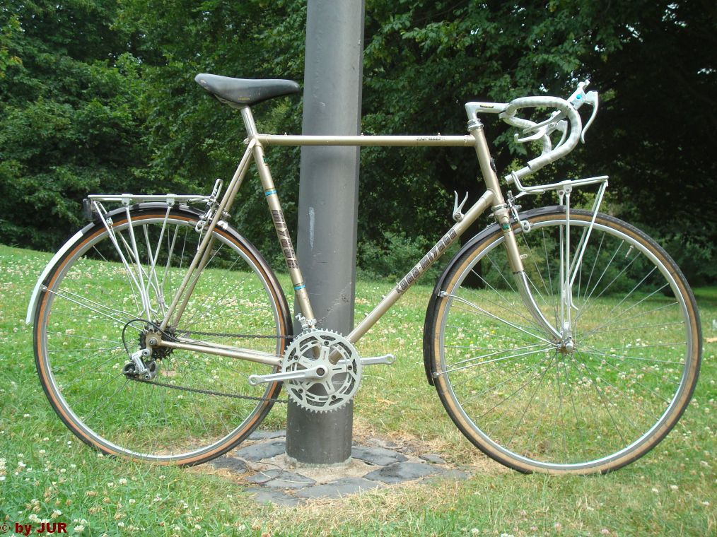

Ich habe vor einigen Jahren auch so ein Porteur-Projekt angefangen, es aber bisher nicht fertiggestellt, weil es mich konzeptionell noch nicht so recht überzeugt. Es wird damit aber bald weitergehen.
Ausgangsbasis ist ein 1984er Koga Miyata Traveller, seinerzeit vom Forumskollegen @JUR eingetauscht:
An sich ist das der seinerzeit übliche qualitativ hochwertige Miyata-Rahmen, aber schon recht heruntergerockt (... nicht durch den geschätzten Forumskollegen, so weit ich weiß ...) und leider - da das Traveller-Modell in jenem Modelljahrgang die preiswerteste Reiserad-Variante darstellte - durch billige Blechausfallenden verschandelt, daher hatte ich keine Bedenken, diesen Rahmen zum Porteur zu degradieren:

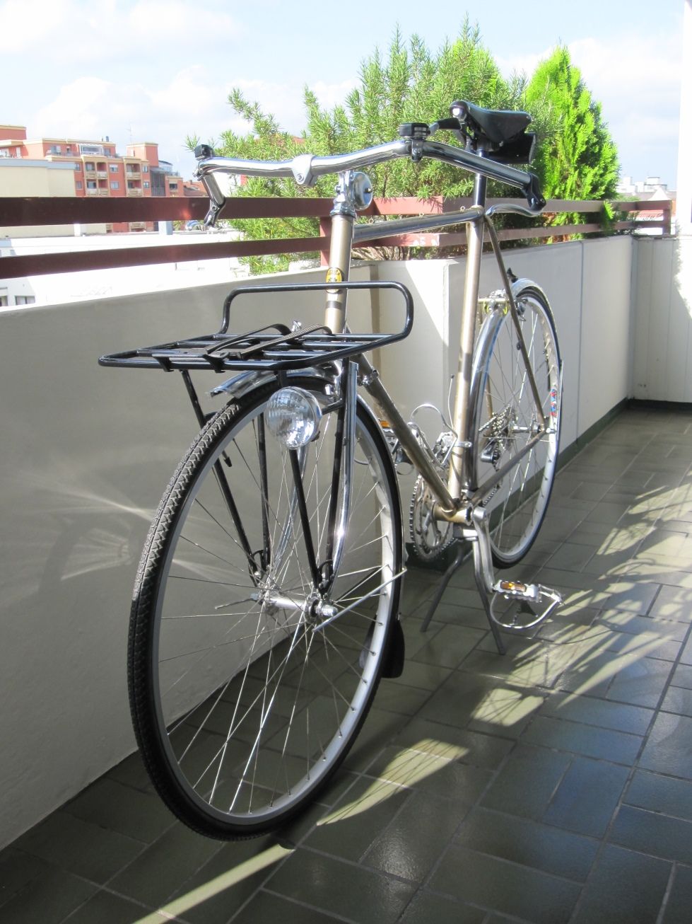

Verbaut habe ich einen Pelago-Frontgepäckträger aus Edelstahl, in der großen Ausführung - eigentlich hätte es die Variante in poliertem Edelstahl werden sollen:
die aber seinerzeit vorübergehend nicht lieferbar war, weswegen ich die schwarz gepulverte Variante gekauft habe (... was ich jetzt bereue ...).

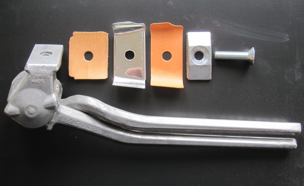

Dann noch einen (gebrauchten) Pletscher-Klappständer, für den ich mir eine Stützplatte (und Beilagen, zur Schonung des Rahmens) angefertigt habe, weil der Rahmen keine Ständerplatte hat:
... dann noch lange Berthoud-Edelstahl-Schutzbleche, einen Humpert (Ergotec) Trainingsbügel Toulouse in Stahl verchromt, damit die invertierten Tektro-Bremshebel passen (... diese werden aber nicht bleiben, weil ich voraussehe, dass ich doch irgendwann irgendwo beim Lenken damit hängen bleiben werde, was dann sehr unangenehme Folgen haben könnte ...), und dann sah das erst einmal so aus:
Vom Erscheinungsbild her mag ich das so schon ganz gerne, aber - wie das bei solchen "experimentellen" Radaufbauten so geht - es muss dann im Detail doch alles noch mal "irgendwie anders" ... ;)
So möchte ich z. B. dann doch lieber ein Vorderrad mit Nabendynamo, damit das Rad jederzeit einsetzbar ist; die invertierten Bremshebel sollen wieder gehen, damit kann dann auch der schwere Stahllenker gegen ein Aluminiumexemplar getauscht werden etc.

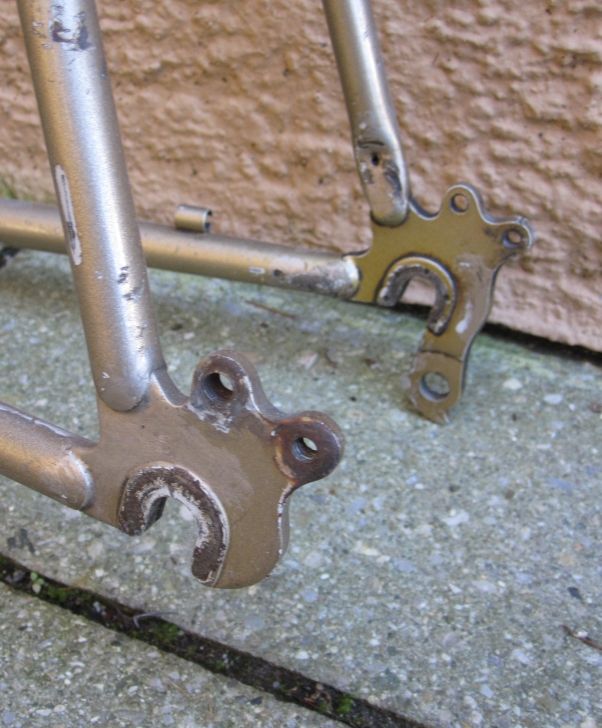

Worauf man in solchen Fällen aus meiner Sicht auf jeden Fall achten sollte: dass genug Platz für den Einbau eines Lenkungsdämpfers bleibt. An diesem Koga-Rahmen ließ sich ein vollständiger Hebie-Lenkungsdämpfer aus Platzgründen leider nicht verbauen, daher habe ich die Feder mit an die Schaltzug-Gegenhalterschelle gehängt (... die erforderlich war, da dieser Rahmen ursprünglich einen doofen Shimano Aero-Schalthebelsockel hatte ...) - das geht, ist aber nicht optimal und macht das Einstellen der Federspannung etwas mühsam:

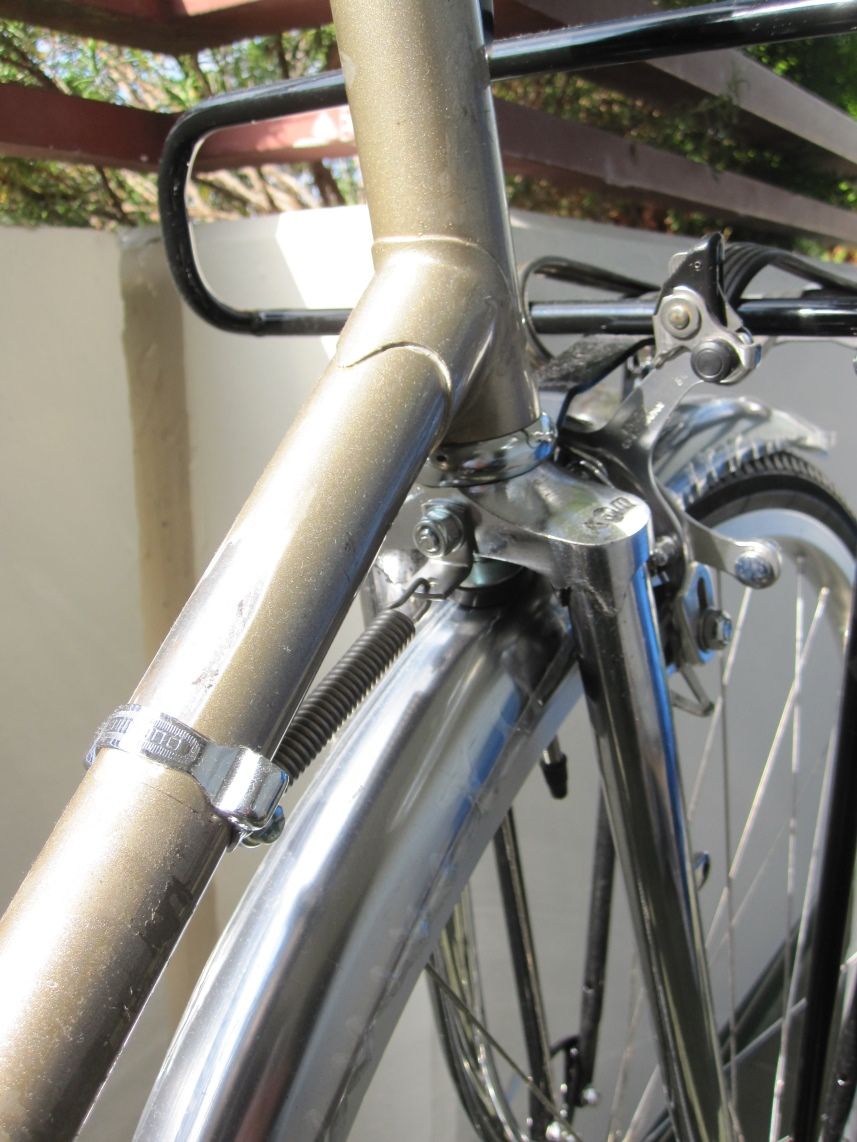

Der Traveller/GranTourer ist überhaupt eine sehr gute Basis für allerlei Aufbauten. Besonders die Jahrgänge um 1985, mit den senkrechten Ausfallern und ohne Cantisockel.
Ist der Aerosockel nur mit einem Gewinde im Rahmen befestigt oder ist da ein Block aufgelötet, wo der Aerosockel aufgesteckt wird? Auf jeden Fall gefällt mir das mit der Gegenhalterschelle ganz gut. Und das Konzept überhaupt.
Da war ein Block aufgelötet, mit dem Gewinde für die Schraube, den ich aber abgesägt und abgefeilt habe, weil ich diese Lösung nicht sonderlich mag (... außerdem war der Rahmen im Bereich um den Sockel herum, der durch den Schalthebel-Aufsatz bedeckt wurde, schon deutlich angerostet - da kann sich eindringendes Regenwasser gut halten ...). Auf dem Foto sieht man eine blanke Stelle oberhalb der Schelle - das ist die ehemalige Position dieses Blocks (... und auch die erwähnten Anrostungen sind trotz Befeilen noch zu erahnen ...).
Ich denke auch, dass man das prinzipiell so lösen kann, und dass so ein ehemaliger Reiserad-Rahmen mit der entsprechenden Robustheit und einer 'relaxten' Geometrie prinzipiell eine gute Grundlage für einen Porteur darstellt.
Einbaubreite war ich erst bei 130mm. Dann kam ich aus den obigen Diskussionen auf die Naben mit 120mm für kurze Kassetten (SunXCD). Auch hab ich kurz nach den modernen "Short-Body" Naben gesucht, das scheint es aber nur für Scheibenbremsen zu geben. Letztlich ist glaub ich 130mm am besten geeignet. Hier gibt es genügend Auswahl (modern oder aus der Zeit der 90er) und auch Kassetten wird es genügend Varianten geben, damit ich einen 1x Antrieb wählen kann.
Danke für den Felgen-Tipp. Diese hatte ich nicht gekannt. Bisher hatte ich an Pacenti oder H+SON TB14 gedacht. Mit der Wahl der Komponenten bin ich noch nicht soweit. Sicher soll es ein Nabendynamo von SON werden, mit den Dingern hab ich sehr gute Erfahrungen gemacht.

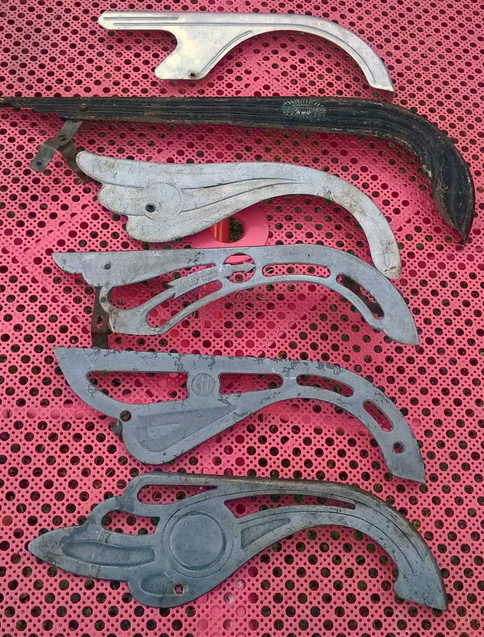

Dieser Kettenkasten ist typisch für die alten Porteure. @str808 hat einen schönen A.Singer Porteur mit 650b
