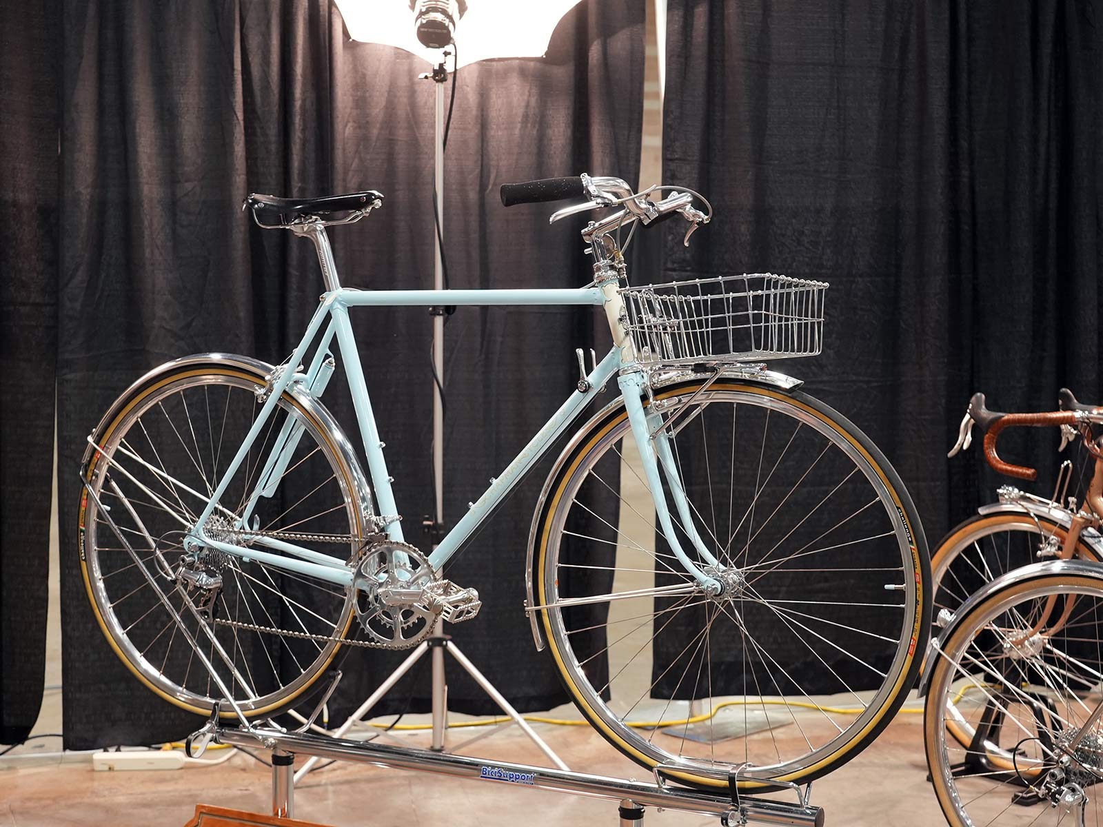

Im kommenden Jahr möchte ich mir ein Rad aufbauen im Stil der klassischen Porteur-Räder der 50er Jahre. Noch ist nix fix, ich sammle aktuell Ideen und versuche, mich an das Thema heranzutasten. Ich rechne damit, dass mich das Projekt das ganze Jahr über beschäftigen wird. Gut Ding will Weile haben :) Die eine oder andere Frage werde ich hier im Thread stellen. Das Eingangs-Posting wird im Verlauf der Zeit aktualisiert, wenn ich mich auf Bauart und Teile festgelegt hab.
Der Rahmen
  • gebaut nach dem Vorbild klassischer Porteur Räder (Beispiel von Singer im Eingangsposting)
  • Stahlrahmen in Muffenbauweise
  • Laufräder 700C
  • Bremszüge extern
  • Schaltzug extern
  • Mittelzugbremsen "direct mount"
  • Ösen für einen Flaschenhalter
  • Ösen für Schutzblech und Träger vorn (kleiner Porteur); Abstützung an Gabelscheiden
  • Ösen für Schutzblech hinten und auch für einen kleinen Träger
  • Geeignet für Nabendynamo
  • Lichtkabel intern (Scheinwerfer am Träger montiert, Rücklicht auf dem Schutzblech)
  • Für Hinterradnabe 130mm und Kettenschaltung (8- bis 10-fach)
  • aktuell denke ich (wieder) an eine 1x Schaltung
  • Ausfallende mit wechselbarem Schaltauge als Option
  • Gabel 1“ für Schaftvorbau
  • Optional: Lenkeranschlag
  • Reifenbreite um 35mm (Schutzblech um 50mm)

Ein Singer - das gefällt mir sehr, sehr gut :)
Für mich reicht ein kleinerer Träger :)
Schöner Plan und genau das richtige Vorbild gewählt.
Falls du einen Rahmenbauer suchst: Als ich vor 10 Jahren in der Werkstatt von Stefano Agresti einen Rahmenbaukurs gemacht habe, plante er gerade einen Porteur für sich in dem Stil. Außerdem müsste er noch mein japanisches Singer-Buch haben, in dem Singer Porteure sehr detaillert beschrieben sind.
