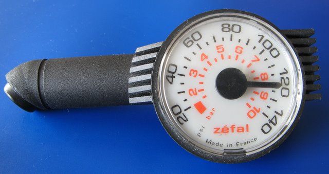

8.5 bar nach 140 Hüben in unter 4 Minuten mit der Quicker Pro an einem 23mm Michelin Krylion Carbon:
(der Zéfal Druckmesser und mein SKS-Rennkompressor sind sich ziemlich einig)
