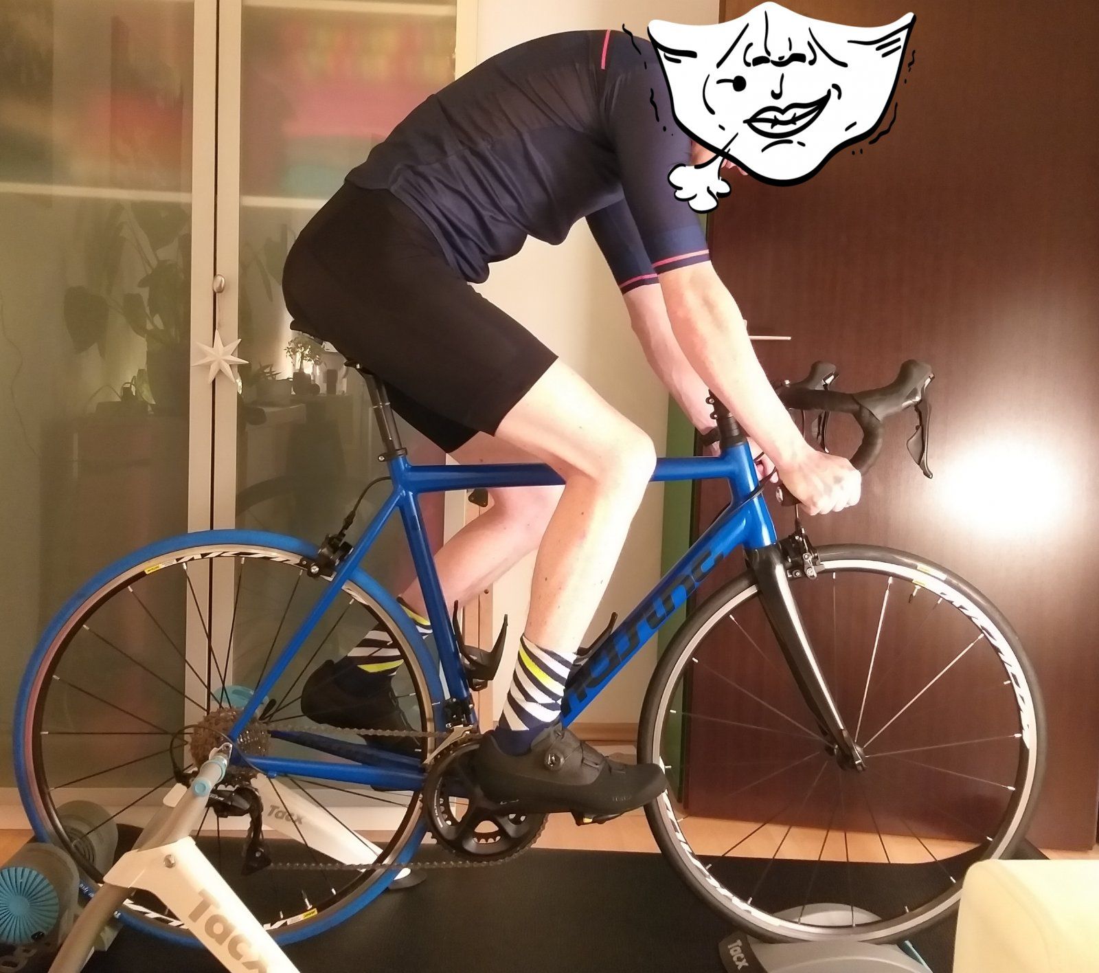

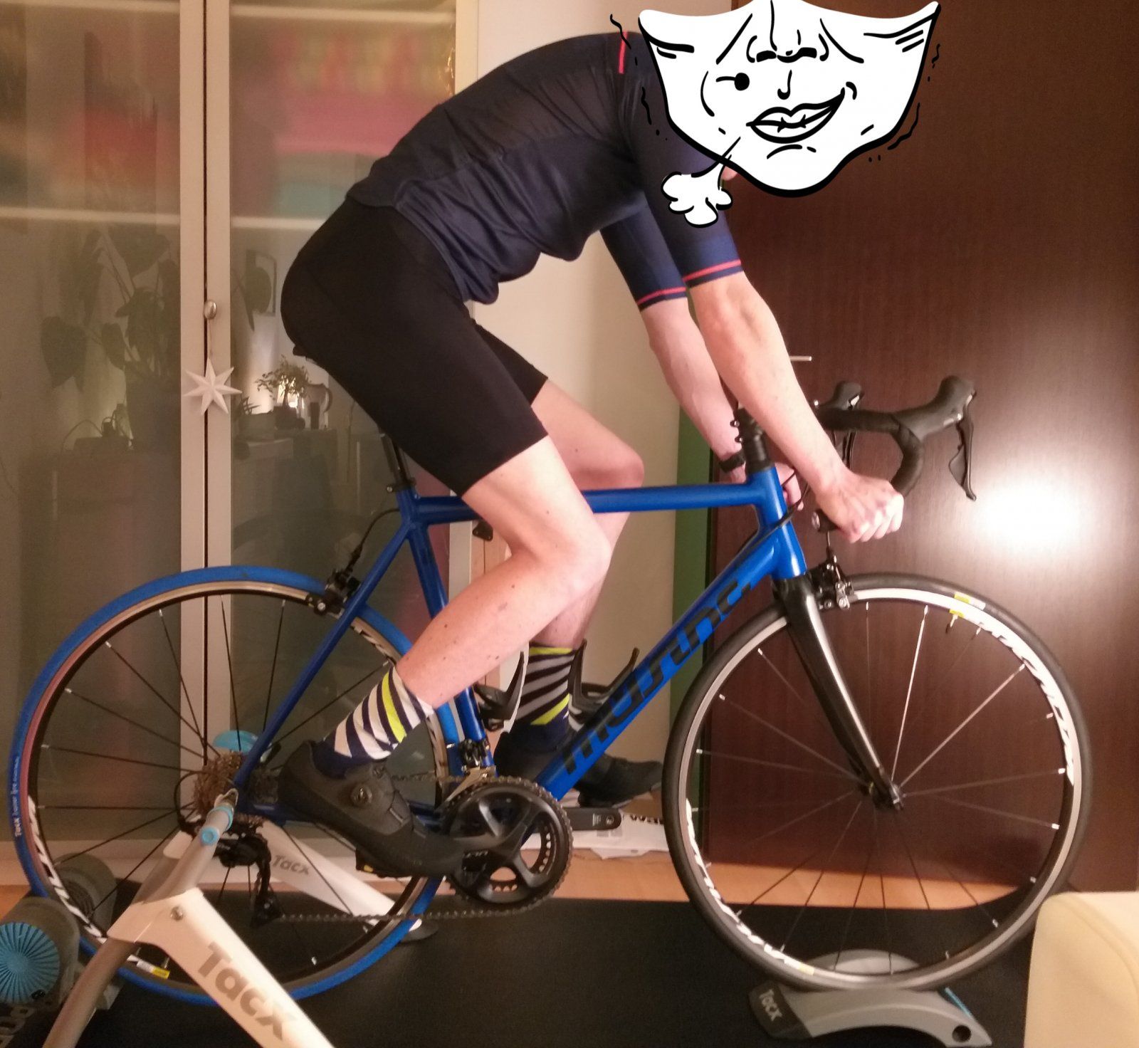

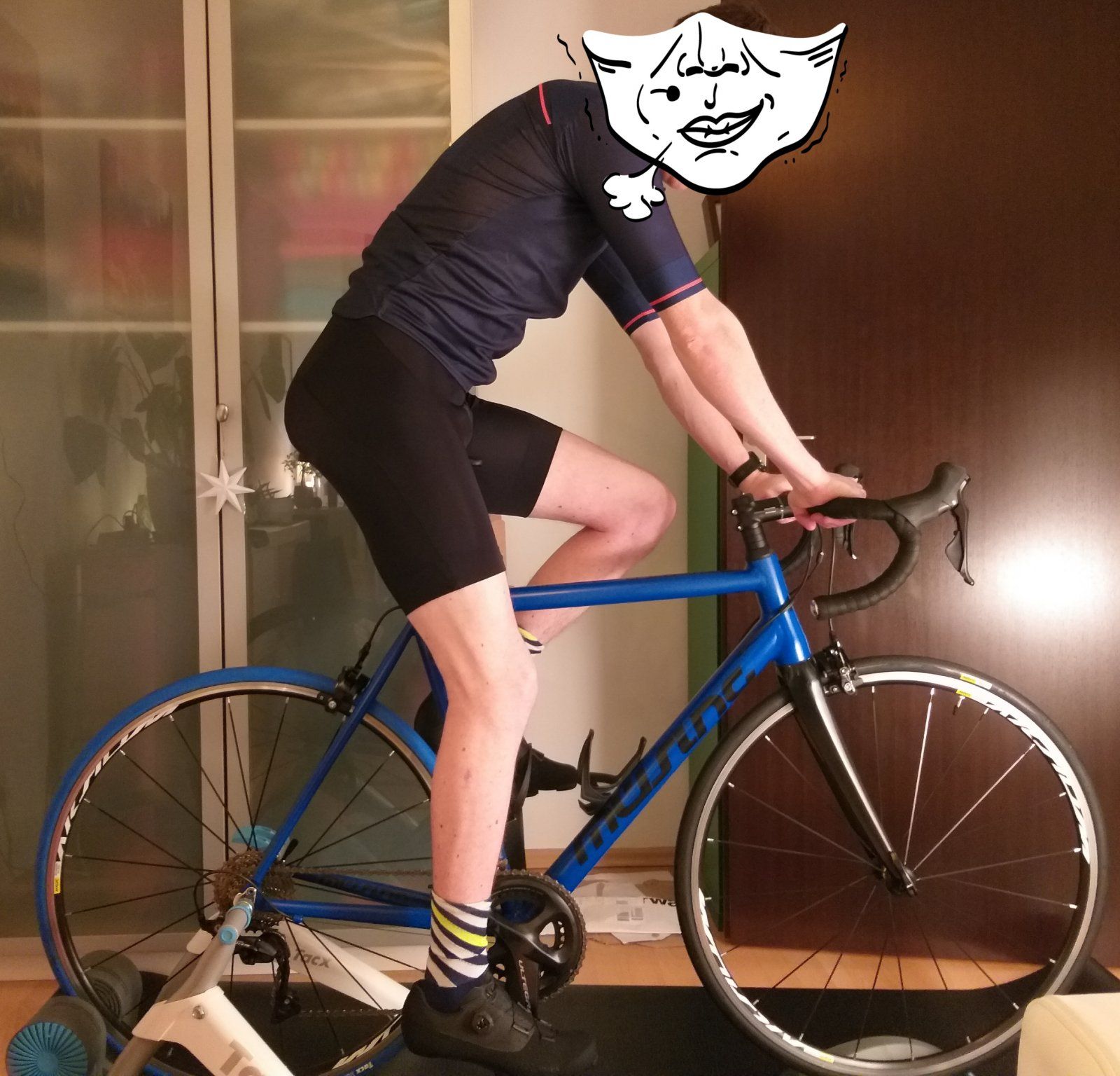

Hallo zusammen,
ich habe einmal ausgiebig Fotos von mir schießen lassen.
Was sagt ihr zur Haltung? Wenn ich es mit anderen Fotos vergleiche habe ich schon das Gefühl, dass mein Oberkörper relativ weit vom Lenker entfernt ist und ich mich dadurch stärker strecken muss.

Hm, wenn ich mir die Bilder anschaue, dann scheint die Position nicht verkehrt zu sein. Ich hätte jetzt gesagt, dass Du minimal (10 mm) weiter hinter sitzen könntest. Der Rahmen scheint an Hand der Bilder nicht zu lang zu sein.
Du hast bezüglich des Vorbau recht, aber es ist die einfachste und günstigste Maßnahme. Für 20 Euro bekommt man schon einen und dann hast Du wenig investiert falls es nicht den gewünschten Effekt bringt.
Vielleicht reicht aber schon, wenn Du deinen jetzigen umdrehst? So wie ich das sehe, hast Du einen Spacer über dem Vorbau und er ist negativ montiert. Du könntest schon noch ein Zentimeter höher sitzen - das kann schon viel bewirken.
